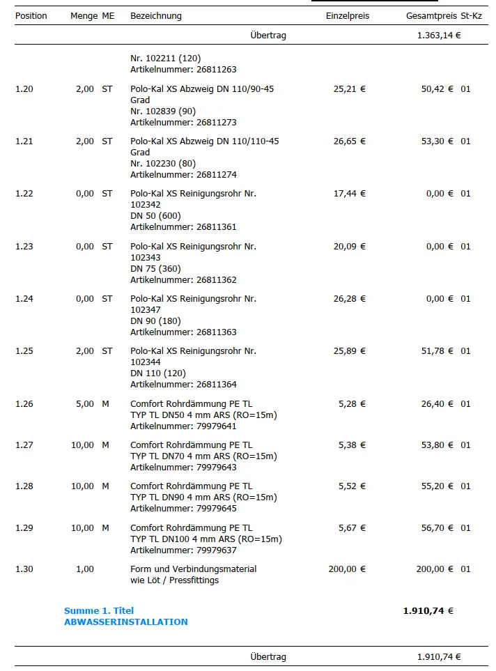

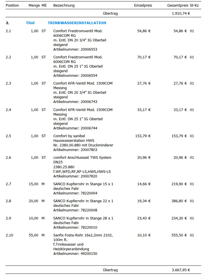

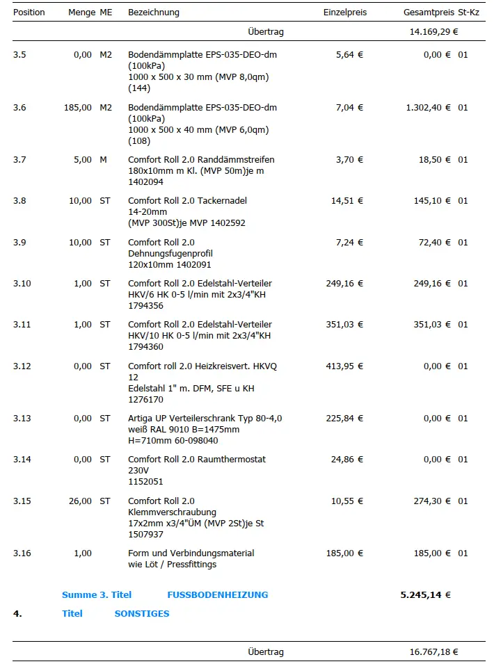

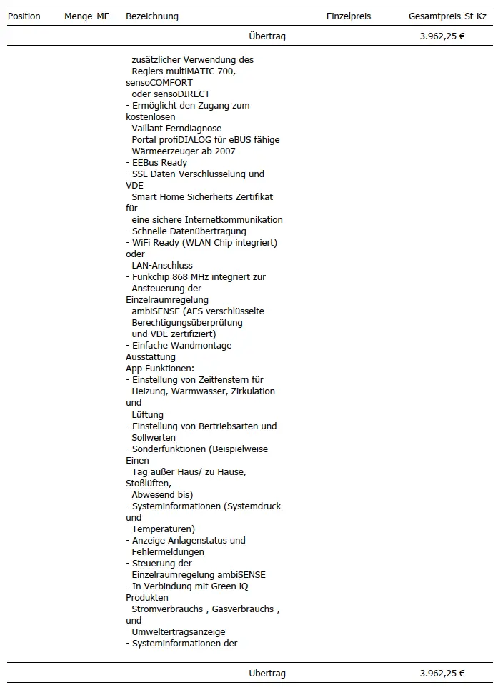

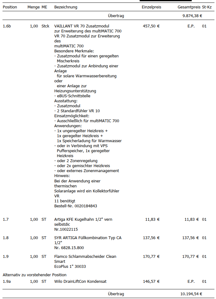

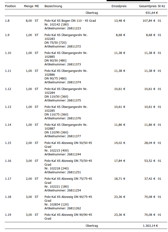

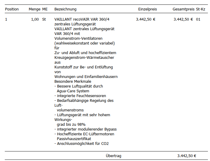

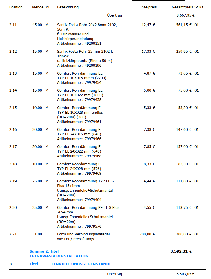

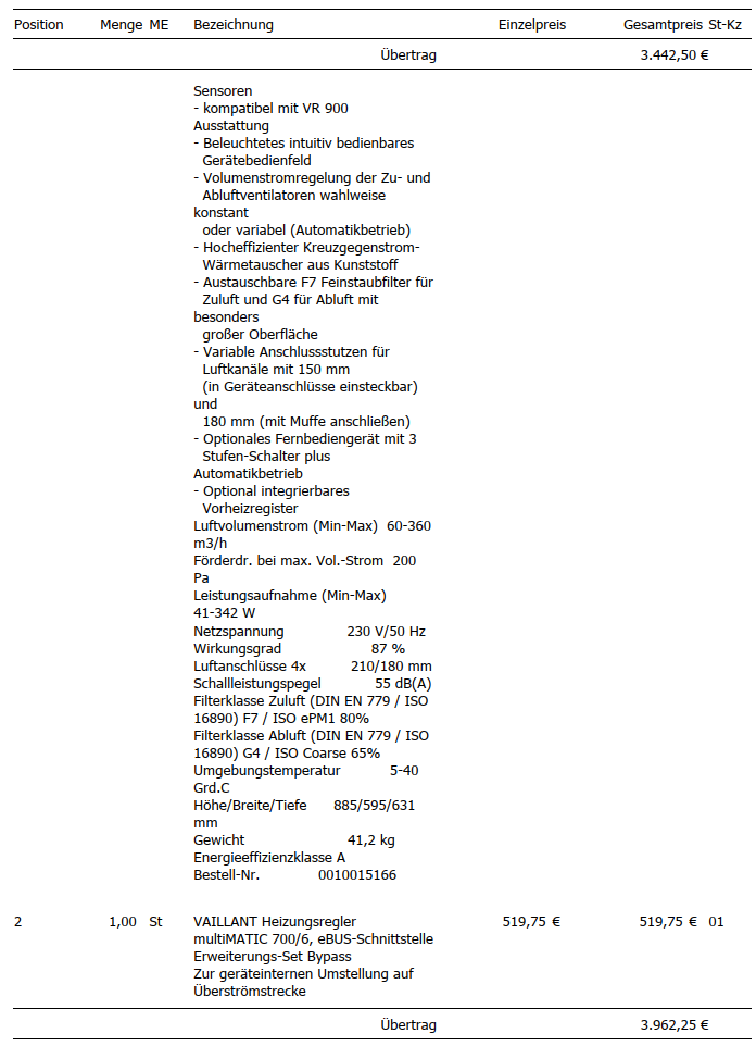

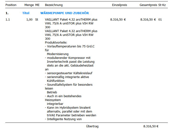

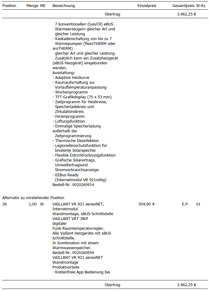

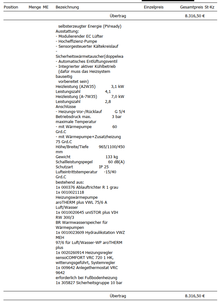

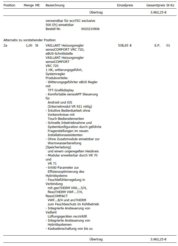

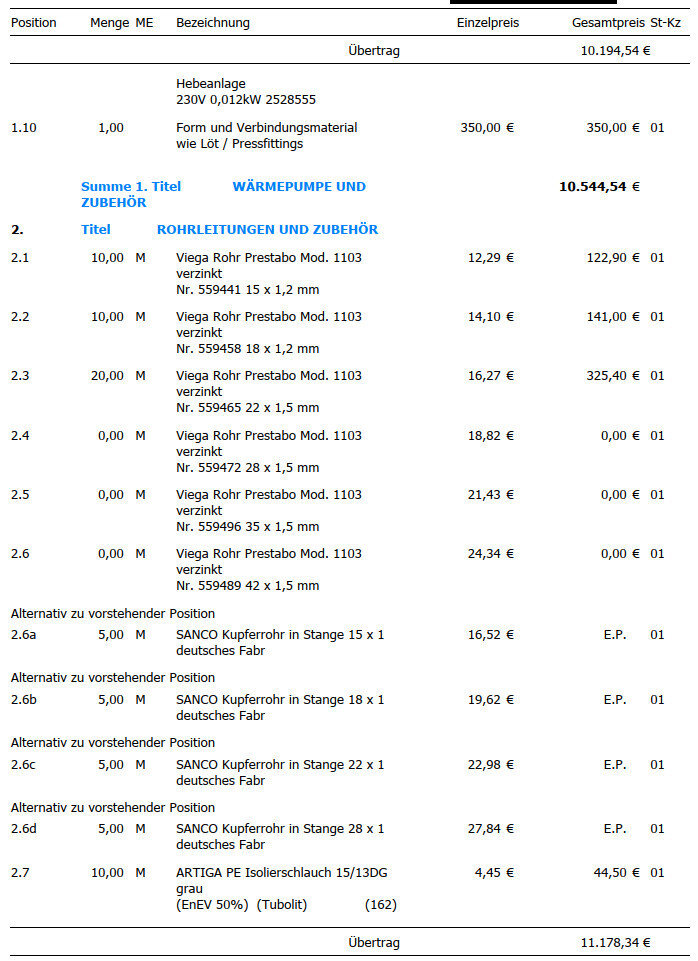

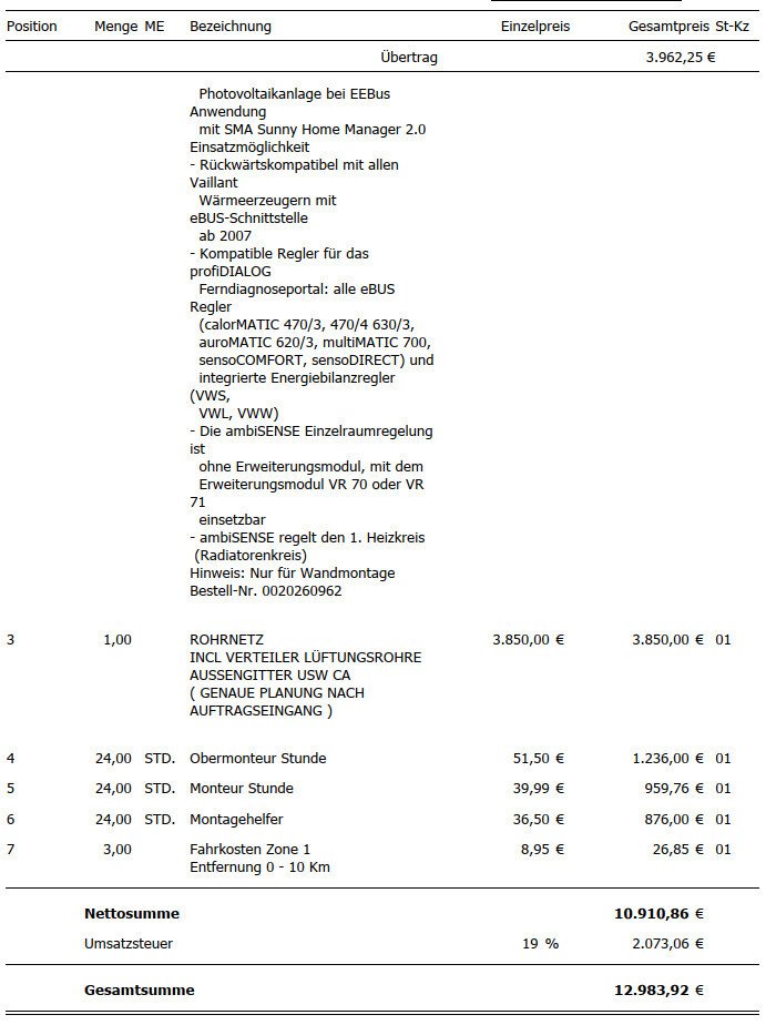

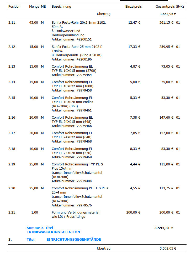

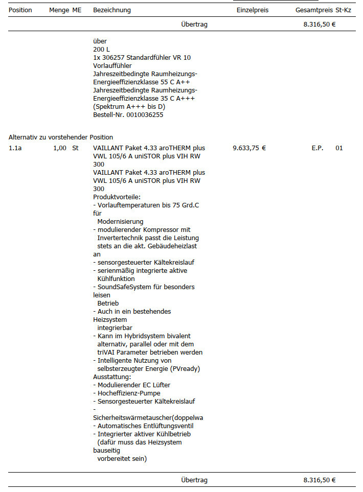

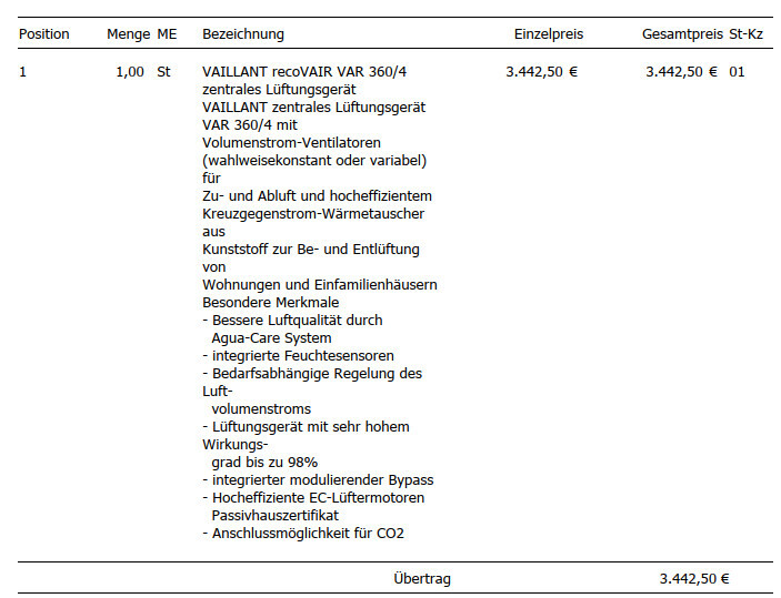

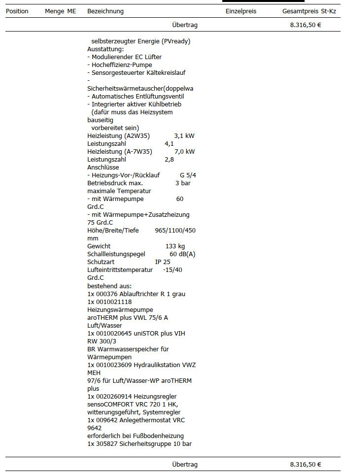

anbei das Angebot des Heizis für Lüftungsanlage + Heizung + Rohinstallation Sanitär.
Ich das aus Eurer Sicht so weitesgehend in Ordnung? Stimmen Preis-/Leistung?
Die Dimensionierung der Lüftungsanlage muss lt. Heizi noch final erfolgen.
Kommt mir auf den ersten Blick sehr günstig vor. Sind dann für Lüftung + Heizung + Rohinstallation insgesamt 39,5 TEUR abzgl. ca. 11,0 TEUR BAfA-Förderung.
Für die Sanitärausstattung haben wir inkl. Einbau dann nochmal 18 TEUR Budget vorgesehen.
Lüftungsanlage
Produktliste: Vaillant recoVAIR VAR 360/4 zentrales Lüftungsgerät mit EC-Lüftermotoren, 3.442,50 €

Rechnung mit Position: sensoCOMFORT VRC 720 Heizungsregler, eBUS-Schnittstelle, Preis 538,65 €
Rechnungsbeleg mit zwei Positionen, Gesamt 3.962,25 €, Heiztechnik (eBUS) und Vaillant VR 921.
Bild zeigt eine Angebots-/Rechnungsseite mit Position, Bezeichnung und umfangreichen Textblöcken.
Angebot/Rechnung mit Photovoltaik-Anlage, eBUS-Schnittstelle, Regler, Montagearbeiten, Gesamtpreis.

Also ich würde sagen das sieht alles ganz ok aus. Der Speicher wäre zu prüfen wo und wie der genau eingebaut werden soll. Dass dieser eben nur für Brauch-/Trinkwasser ist und nicht auch noch für die Heizung.
K1300S
K1300S

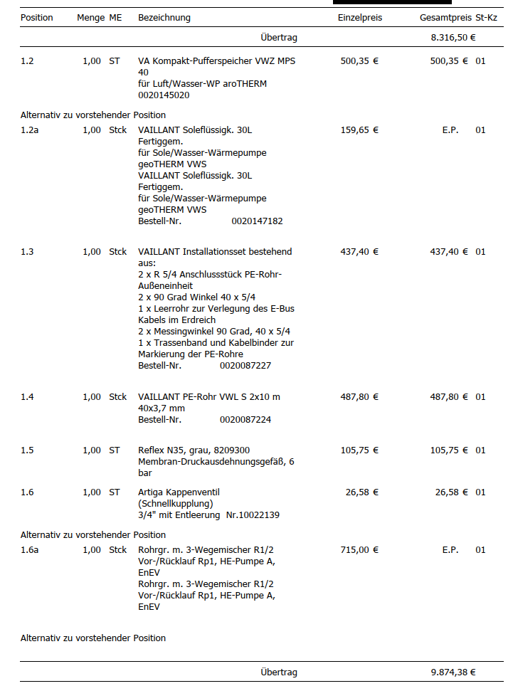

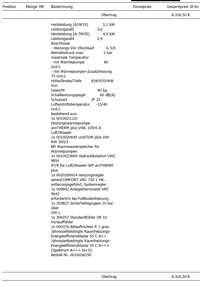

Der uniSTOR ist nur für Warmwasser vorgesehen, das passt schon, allerdings wundert mich die Heizleistung der angebotenen Wärmeerzeuger bzw. die Tatsache, dass zwei verschieden starke Geräte angeboten werden. Das muss der Heizungsbauer doch wissen, welches am besten passt.
Ich würde noch eine Fremdstromanode für den Speicher einplanen. Kostet wenig, aber Du hast für immer Ruhe.
Tolentino
Tolentino
Da ist noch ein Kompaktpufferspeicher unter den Wärmepumpe/Unistor Sets aufgelistet und nicht als Alternativposition...
