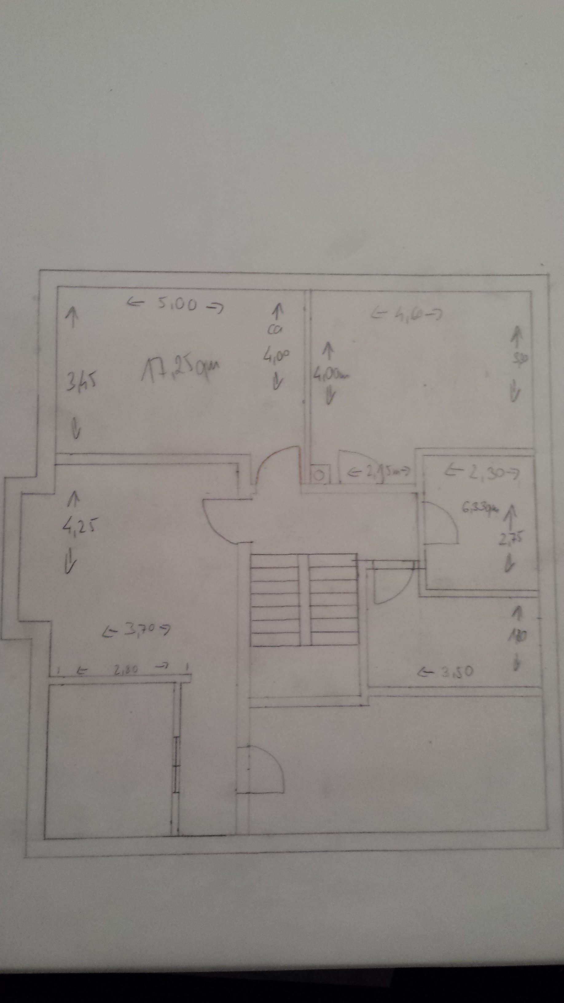

Und hier der skizzierte Plan vom OG.
Im Schlafzimmer haben wir hinter der Tür einen Platz mit 60cm damit wir kommoden hinter die Tür
stellen können. Begehbarer schrank´.
2x Kinderzimmer ca. 17qm
Badezimmer mit 6,33qm
und ein Abstellraum für Wintersachen
Das mit dem Keller da sind wir uns noch nicht einig. Geplant hat die Baufirma auf unseren
Wunsch vorerst mit Keller, aber wir sind am überlegen ob das wirklich sein muss und er
hat einen Außenzugang mit geplant.

Zwischen Spüle und Herd würde ich schon noch einen Arbeitsplatz einplanen.
Badezimmer mit 6,33 qm ist schon sehr grenzwertig für ein Haus - glaube nicht, dass man sinnvoll eine Badewanne unterbringen kann.
Viele Ecken und Vorsprünge in den Zimmern - was ist denn diese 3,5 * 1,8 Gestalt? Wird das Ganze zweigeschossig?
Was willst du denn mit diesem riesen Schlafzimmer? Ankleide als gefangener Raum bin ich auch nicht so freund von. Der Erker bringt auch hier keinen Mehrwert - der kleinere im Wohnzimmer ist gar nicht mehr da (?)
Das OG gefällt mir leider nicht so gut :(
Lageplan wäre noch mal gut - Häuser spiegeln spricht immer dafür, dass nicht so wirklich auf das Grundstück eingegangen wird (oder dass es ein schönes praktisches Grundstück ist).

Ach so - sehe schon, dass das ganze auch noch gedreht ist (zumindest das Bild) - damit sind die Erker wieder aufgetaucht :D ... besser macht es das aber auch nicht :(
