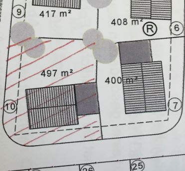

Lageplan mit Parzellen und Flächenangaben (m2)

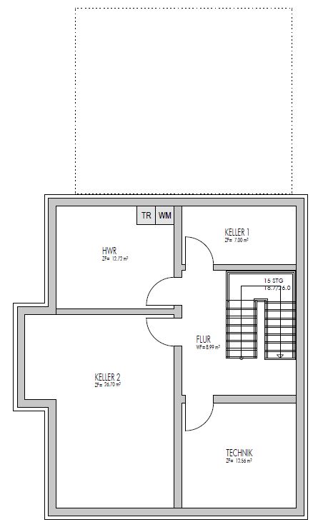

Grundriss Kellergeschoss mit Flur, Technik, HWR, Keller 1, Keller 2, Treppe.

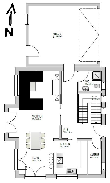

Grundriss eines Hauses: Garage, Wohnen, Essen, Kochen, Flur, WC und Abstellraum.

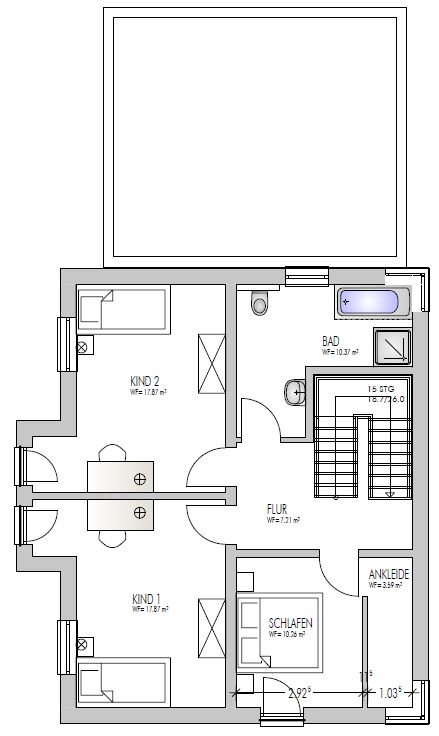

Grundriss eines Obergeschosses: zwei Kinderzimmer, Schlafzimmer, Ankleide, Bad, Flur, Treppenhaus.
Jochen10411.08.16 11:10
Hallo Tobias,
wenn die Grundrisse bemaßt wären und du ein paar Ansichten hättest und das Haus auf dem Grundstück eingezeichnet hättest, wäre das hilfreich. Wie ist die Ausrichtung des Daches?
Aufgefallen ist mir schon mal folgendes:
  • EG hat viel Flufläche
  • Abstellraum ist zu schmal um darin ein Regal aufzustellen
  • Wandstummel im Wohnzimmer bringt keinen Vorteil
  • Was bringt der Erker (außer Kosten)?
  • Erker in den Kinderzimmern vermutlich kaum nutzbar. Viel Licht wird darüber auch nicht in die Räume kommen.
  • Weder in eurem Schlafzimmer noch in der Ankleide wirst du vernünftige (60iger) Schränke stellen können. Mit dem Eckfenster schon gar nicht. Lass die Wand zur Ankleide lieber weg.
  • Möblierung im Bad ist gelinde gesagt eine Katastrophe.
j.bautsch
11.08.16 11:24
und über die Küche sollte man auch noch mal vernünftig nach denken, so wie sie eingezeichnet wurde würde ich sie nicht haben wollen das ist auch keine wirkliche Kochinsel, das ist eher so ein Anhängsel der schlecht zu nutzen ist und wo die Zuschauer Fettspritzer abbekommen. Außerdem wie soll der Platz hinter den halbinselplätzen genutzt werden? braucht man dort 2 riesige Türen direkt über eck?

Hat der BU nur eure Vorgaben abgemalt oder auch selber etwas beigesteuert?
Für mich passt das Haus von der Grundidee her nicht. Ihr sagt, dass euch die Kinderzimmer zu groß sind, das lässt sich aber nur durch eine komplett andere Raumaufteilung ändern. Die Ankleide ist zu klein (warum braucht ihr die Überhaupt, wenn man trotzdem nur durch das Schlafzimmer an die Schränke kommt?), im EG gibt es in Relation zur Garderobenfläche (kaum möglich) und Abstellraum (auch kaum zu möblieren) zu viel Flur, aber nur wenig ausreichende Stellflächen für die Möbel in den Wohnräumen.
Ihr solltet dringend auch die restlichen Möbel mal in realistischen Größen einzeichnen!

RobsonMKK11.08.16 11:49
Irgendwo muss ja die innen laufende Schiebetür hin.
Wenn Durchgang von der Garage gewünscht, sollte dort doch auch die Küche und der Abstellraum sein, sonst gewinnst du doch keinen großen Vorteil dadurch.
Schon mal überlegt Küche und Wohnen zu tauschen und auch Du-WC und Abstellraum zu tauschen?

Ja, das Haus kann ich mir gerade gar nicht auf dem Grundstück vorstellen. Gehe davon aus, dass der Lageplan genordet ist - oder?
Ansonsten, siehe jochen104
