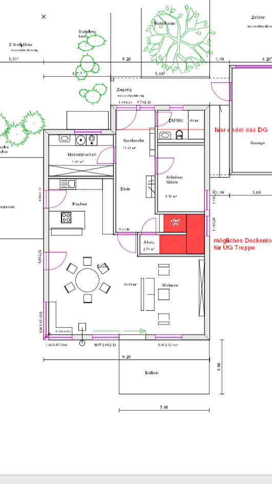

Meine Eltern sind 65 und sehr fit. Ich denke es ist vertretbar dass sie gut noch Treppen laufen können.
Das Eltern Schlafzimmer ist schon auf das minimalste reduziert.

Das mit dem Strom für einen evtl. Lift ist eine gute Idee. Wie gesagt meine Eltern sind sehr fit und wenn in10-20 Jahren es dann beschwerlich wird, dann ändern sich evtl auch schon wieder die Räumlichkeiten bzw. die Orte.
Viel Glück wenn es so lange hält. Mein Vater war mit 64 ein Baum. Gesund, Fit körperlich und geistig,
Mit viel Disziplin und eisernen Willen konnte er an seinem 65 Geburtstag wieder ein paar Schritte am Stock gehen.

Ok, vielen Dank für die gesundheitlichen Prognosen.
Meine Eltern wollen ins UG und aufgrund der Hanglage ist dies anders nicht möglich. Wir brauchen 2 Garagen und aufgrund des eher schmalen Grundstückes ist ebenfalls ein barrierefreier Zugang nicht möglich.
Ich bin weiterhin sehr interessiert an Verbesserungen der Innenraumplanung!
Danke.
cmv1601
cmv1601
Update:
Zum einen wurde das EG von der Architektin etwas „geordnet“, zum andern wurde ein Durchbruch und somit auch die Option auf eine spätere innere Erschließung ermöglicht.
Für das DG sieht sie keine Möglichkeit der Planänderung (außer den Vorraum vom nördlichen Kinderzimmer zu lassen)
Hat da vielleicht doch noch jemand „die Idee“?
