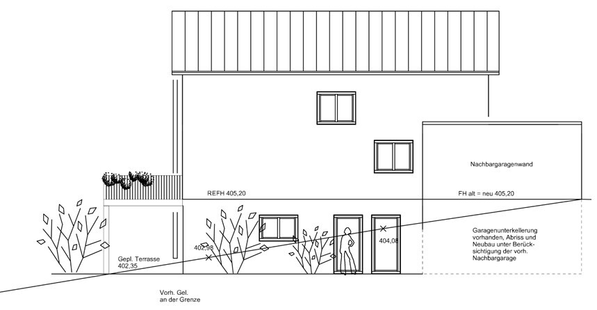

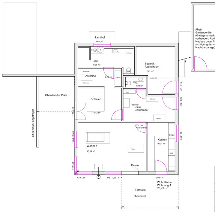

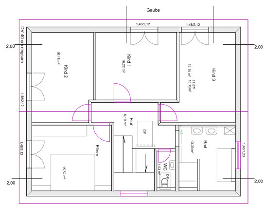

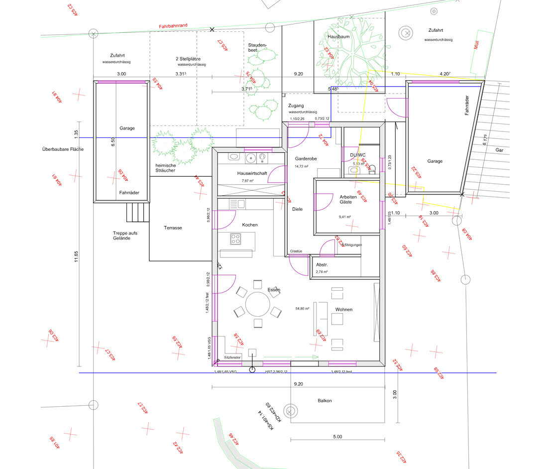

Darf ich fragen, wie alt die Eltern sind? Meine sind mit Mitte 70 noch fit, aber ne Treppe wollen die nicht mehr laufen - ob überdacht oder nicht.
Andere Häuser haben auch oben 4 Schlafzimmer. Dann muss halt unten etwas Raum für das Schlafzimmer der Eltern herhalten und oben der kleinere Hauswirtschaftsraum.

Meine Eltern sind 65 und sehr fit. Ich denke es ist vertretbar dass sie gut noch Treppen laufen können.
Das Eltern Schlafzimmer ist schon auf das minimalste reduziert.

cmv1601 schrieb:
Vielen Dank für Feedback.
Ich habe direkt unter den Punkten geantwortet.
-> immerhin ist der Zugang von Garage zu Einliegerwohnung überdacht.
Irgendwann fällt jede Stufe schwer zu laufen, manchmal geht es gar nicht mehr, obwohl der Rest noch relative fit ist. Zwischen fit und Pflegeheim ist eine große Bandbreite.
Schwellenlos, Barrierefrei, Rollatortaugliche Räume mit genug Platz vor dem WC, 1,8 m breites Ehebett (paßt ein Lattenrost ähnlich dem von Krankenhausbetten rein)
Zuwegung ohne Stufen oder Abmessungen und Strom für einen Platformlift vorsehen.
Geht jetzt zu planen.
cmv160129.12.18 11:37
Das mit dem Strom für einen evtl. Lift ist eine gute Idee. Wie gesagt meine Eltern sind sehr fit und wenn in10-20 Jahren es dann beschwerlich wird, dann ändern sich evtl auch schon wieder die Räumlichkeiten bzw. die Orte.
