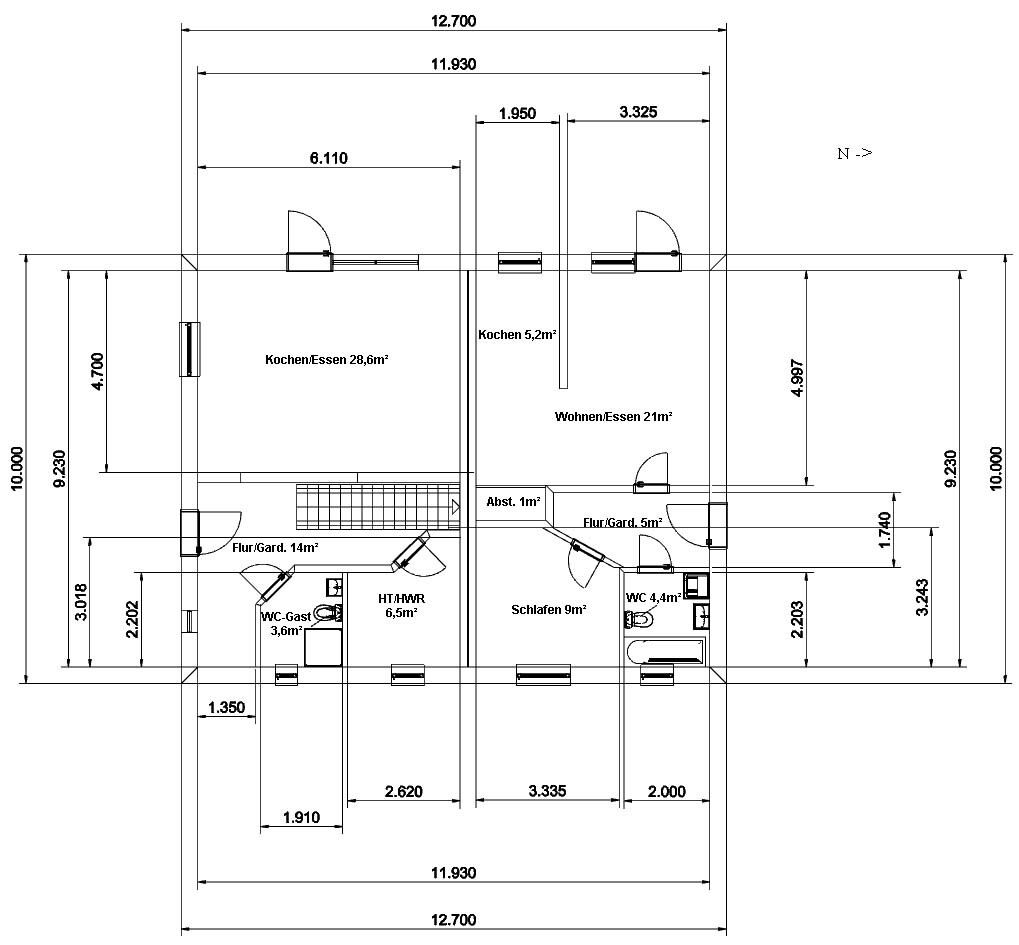

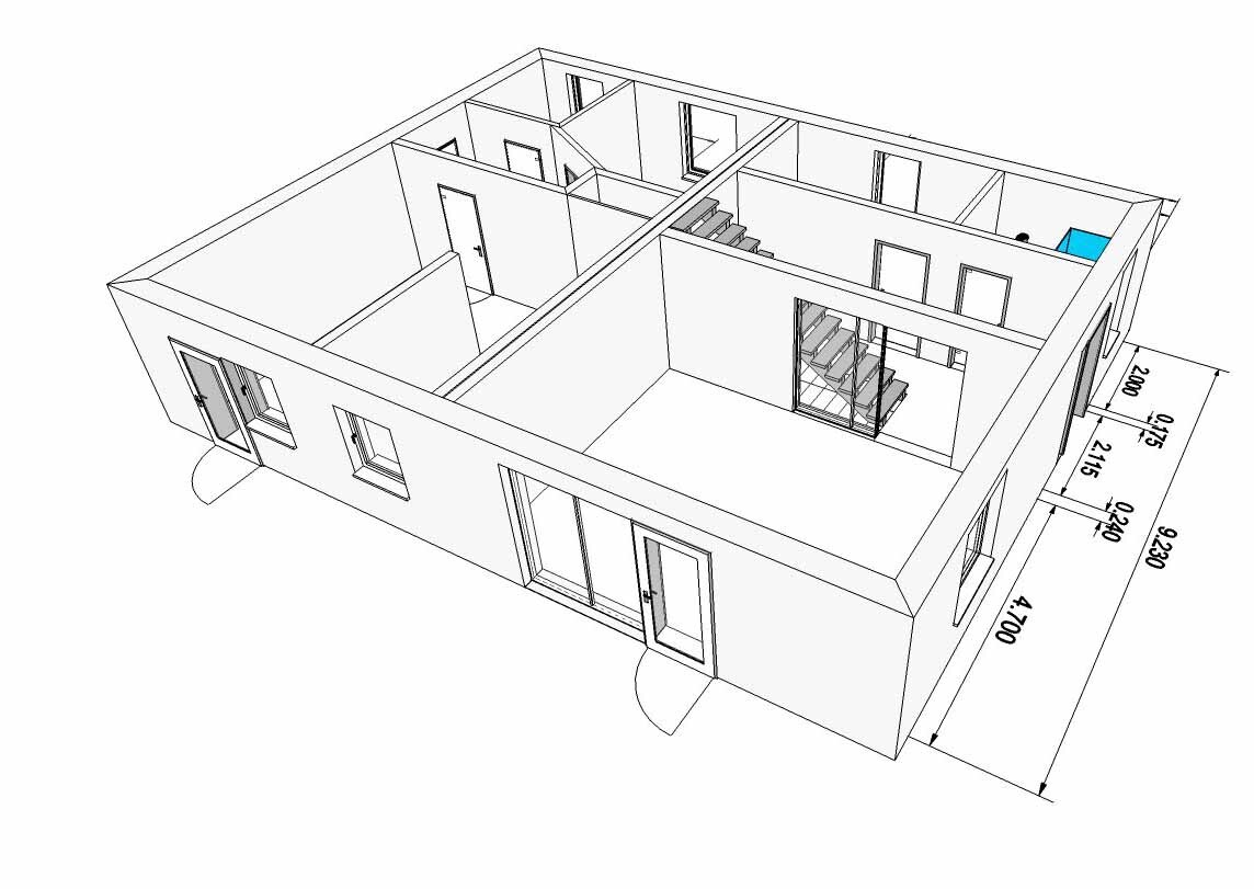

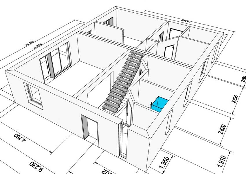

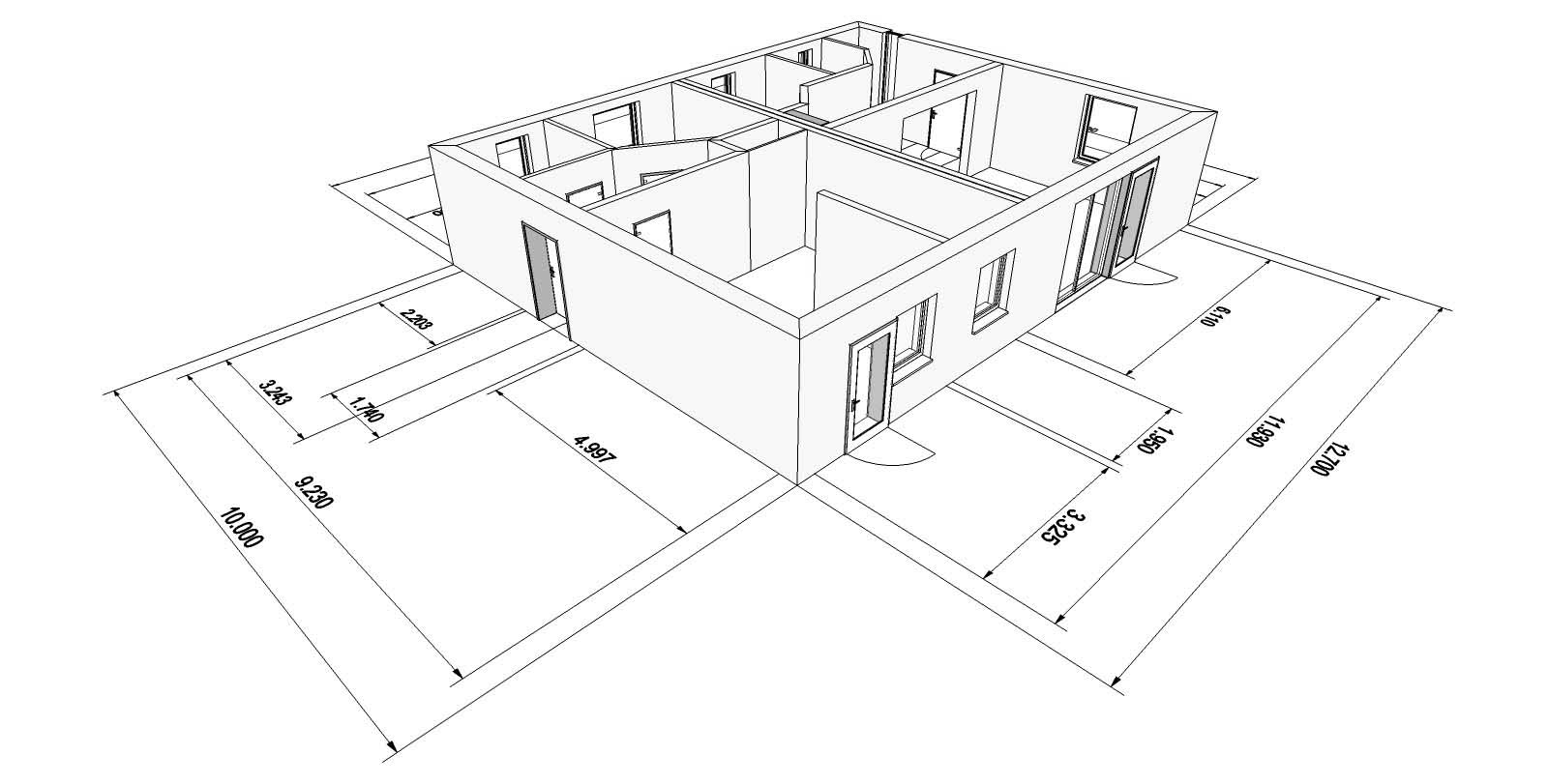

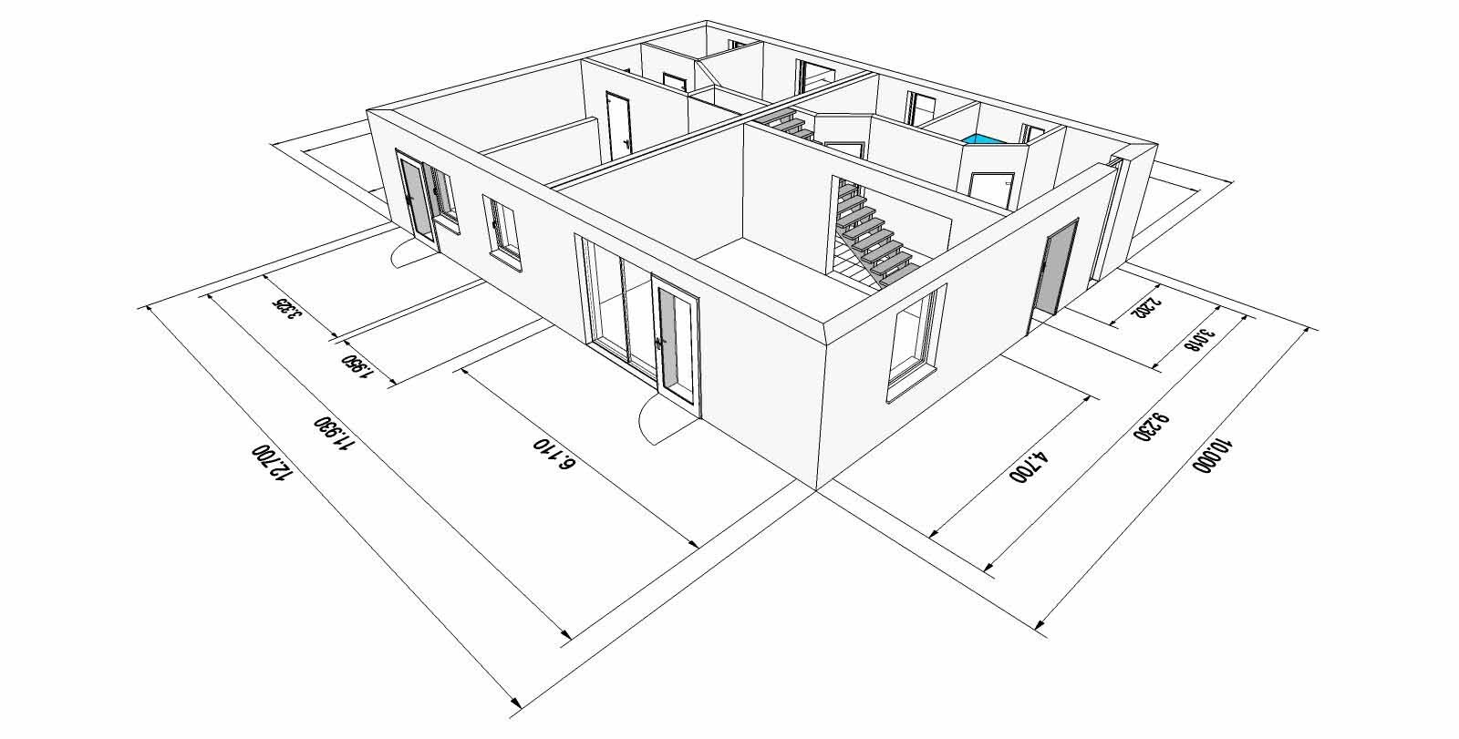

Und noch ein Versuch. Die Maßen sind etwas anders geworden.
OG folgt noch.
Bin gespannt wie das Urteil jetzt ausfällt.
Grundriss mit Raumnamen (Kochen/Essen, Wohnen/Essen, Schlafen, WC, Flur, HWR) und Maßen.
3D-Grundriss eines Wohnhauses mit Innenwänden, Türen, Fenstern und Maßangaben.
3D-Grundriss eines Hauses mit Innenwänden, Türen und Maßlinien.
3D-Architekturzeichnung eines Haus-Grundrisses mit Treppe, Innenwänden und blauem Element

Treppe mitten im Wohnzimmer Durchgang? In den Hauswirtschaftsraum bekommst Du dank schräger Tür vielleicht die Heizung nicht rein, oder baust Du die Wände um die Heizung? an sich der "winkelig"
Ich stell mir gerade 4,4m² Badezimmer mit Dusche und Badewanne vor
Den Tipp gab es schon mal, geh zu jemand der sich damit auskennt!

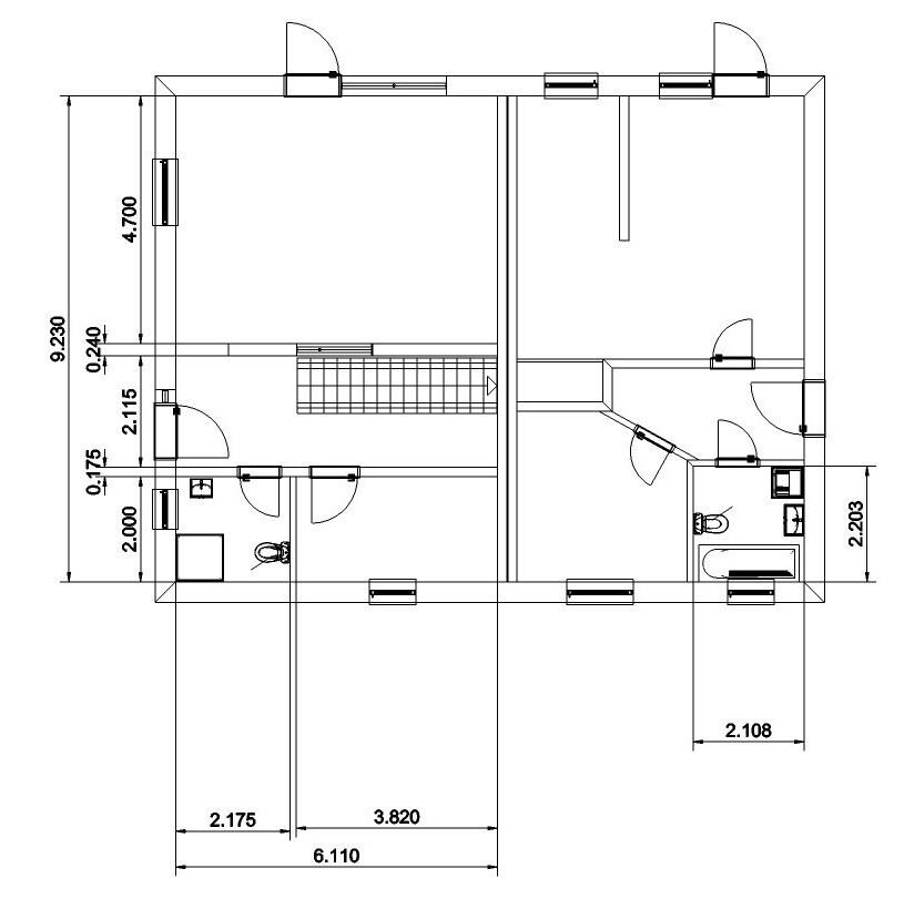

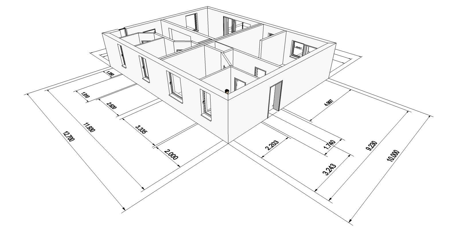

Danke Perlenmann,
ich denke den Rat mit der fremden Hilfe werde ich noch oft zu hören/lesen bekommen. Ich will aber dennoch noch selber probieren.
Deinen Tipp habe ich befolgt und die Ecken/Winkel raus genommen. Ich wollte anfangs die Garderobe nicht unter der Treppe haben, aber siehe da, es sieht gut aus und WC und Hauswirtschaftsraum/HT sind gleich größer.
Der Durchbruch wird eine Glasschiebetür, soll einen offenen Charakter vermitteln, aber Geruch und Schall in der Küche halten.
Zum Bad in der Einliegerwohnung: Da ist keine Dusche, sondern eine Badewanne und eine Waschmaschine. Wir haben im Moment einen WC in der gleichen Größe und es funktioniert ganz gut.
Grundriss eines Hauses mit mehreren Räumen, Türen, Treppe und Sanitärbereich, Maßangaben.
3D-Grundriss eines Hauses: Erdgeschoss mit Innenräumen, Treppe, Türen und Maßangaben

Schon etwas besser
Mit dem offen wirken der Glastür würde ich noch mal überlegen. Du schaust halt durch eine Scheibe auf eine Treppe! Wirkt das offen?
OK Waschmaschine, ich würde den Flur (Einliegerwohnung) direkt am Bad enden lassen, dadurch das Schlafzimmer größer. Im Flur kannst Du die m² nicht nutzen, im Schlafzimmer schon eher.
Hast Du noch mal ein Bild vom OG? Seh nichts mehr im Startpost

Bei einer schönen Treppe, denke ich wird es besser auf die Treppe zu schauen als auf eine Wand, aber ich werde mir das mal rendern und schauen.
Das Schlafzimmer habe ich schon mal virtuell möbliert und es hat gut gepasst, der größere Flur bietet dann Platz für Jacken/Schuhe und co.. So ein "Zwischending" ist da wahrscheinlich am besten.
OG folgt erst morgen, habe die Zeichnung zuhause.

mal ganz ehrlich, findest Du das so gut? Da fehlt es meiner Meinung nach doch ein bisschen an Pfiff. Sieht aus wie gewollt und nicht gekonnt.
Entwerfen ist nicht Jedermanns Sache......
Gruß
P.S. Nimm es bitte nicht persönlich, aber es gibt Leute, die haben das studiert
