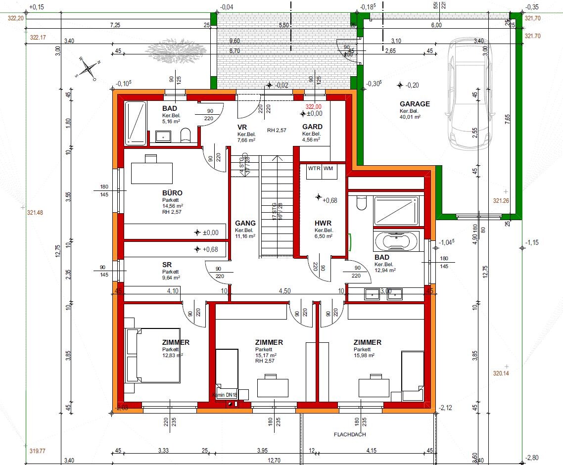

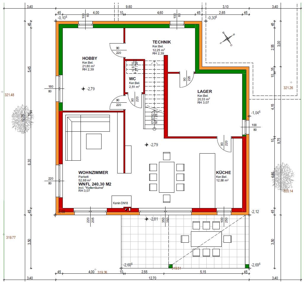

Hier einmal eine neue Version des Plans (urlaubsbedingt ohne Planer entstanden also bitte nicht steinigen) in dem einige eurer Tipps eingeflossen sind:
Die Stiegen wurde nach planlinks verschoben und in der Anordnung getauscht.
Die Garderobe im OG und der Hauswirtschaftsraum sind nach rechts gewandert. Der Hauswirtschaftsraum ist auch größer ausgefallen und so hoffentlich besser nutzbar.
Aufgrund des fehlenden Platzes für eine zusätzliche Tür ist die Toilette in das Badezimmer integriert worden. Was haltet ihr von der Anordnung Dusche, Badewanne und Toilette im Raum? Wäre das so lebbar? Ganz glücklich sind wir damit ehrlich gesagt noch nicht. Vielleicht hat jemand von euch ja noch eine bessere Idee zur Anordnung der Elemente oder auch der beiden Räume zueinander?
(Der momentan ungenutzte Raum zwischen Bad und Garage kann, sofern es bei dem Grundriss bleiben sollte, der Garage zugeteilt werden.)
Die Verschiebung der Stiegen kommt im unteren EG auch dem Lagerraum hinter der Küche zugute, der etwas größer geworden ist. Der Teil des Gangs vor den Schlafzimmern ist mit knapp 1,7m recht breit geraten. Falls wirklich Stauraum fehlen sollte, könnte man so aber vor dem mittleren Zimmer noch einen schrank platzieren.
Einbußen müssten wir durch die Änderungen beim Schrankraum in Kauf nehmen. Sinnvoll kriegen wir dort nur noch 6m Schrank unter.
Die Garage ist etwas kürzer gemacht worden. Wir hatten mir der Version aus dem initialen Post die maximale zu bebauende Fläche schon leicht überschritten.
Wir freuen uns auf euer Feedback - bitte gewohnt kritisch sein!
Grundriss: Wohnzimmer, Küche, Hobbyraum, Technikraum, Lager, WC, Terrasse.
Grundriss eines Hauses mit Bad, Büro, Zimmer, Flur, HWR und Garage.
Mh die Oma ist eine evtl. vielleicht Option. Mit dem vorhanden Grundriss muß Oma/Opa ohne Hilfe und Rollator zurecht kommen.
Das ist ein klassischer wer A sagt muß auch B sagen Fall.
Wenn Oma/Opa evlt. im Notfall kommen soll, dann muß das Haus es hergeben. Es ist nicht mit einem eigenen Zimmer getan. Bad größer, Schwellen, Absätze weg etc das geht später nicht. Eine Oma mit Rollator oder ein Opa der frühs eine Pflegekraft braucht kann das Bad wie geplant nicht nutzen, auch das im EG nicht.
Entweder richtig (Voraussetzungen schaffen im Grundriss, Wendekreise etc nicht rollstuhlunterfahrbares waschbecken sowas geht später) oder gar nicht.
Nehme ich den Ansatz Haus für 4-köpfige Familie ohne Oma
Braucht ihr als 4-köpfige Familie 2 Bäder auf einem Stock oder lieber 1 mit getrenntem WC?
Wenn nein, nehmt das Oma-Bad als Hauswirtschaftsraum und plant ein Bad mit getrenntem WC ein.
Zum WC als evtl. Kompromiss zu offen/getrennt (finde jetzt leider kein Bild) WC bekommt eine Nische mit Glastüre Zugang Hauptbad
verstehst du was ich meine?
