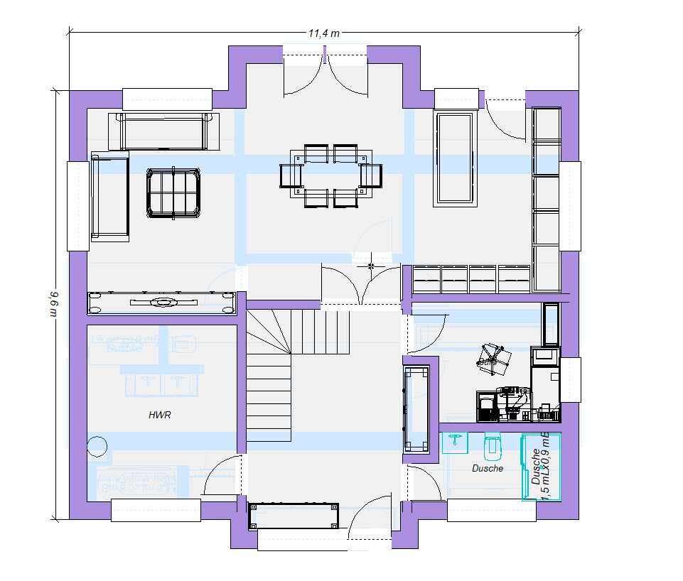

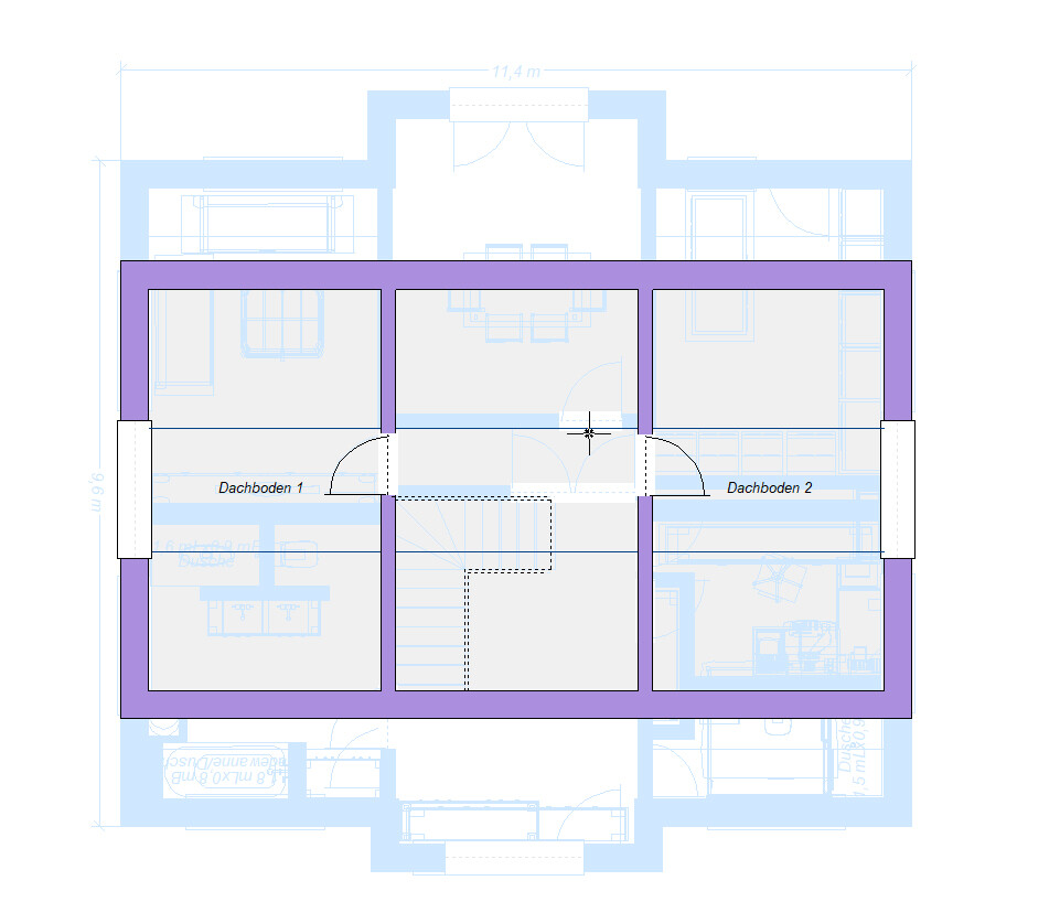

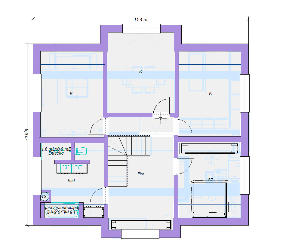

Ich hätte noch diesen vergleichbaren Entwurf aus dem Archiv:
Grundriss eines Hauses: offener Wohn- und Essbereich mit Küche, Bad, HWR und Treppe.
Grundriss eines Obergeschosses mit zentraler Treppe, Flur, zwei Küchen, Bad, Dusche und Schlafzimmer.
Grundriss eines Dachgeschosses mit zwei Dachböden (Dachboden 1, Dachboden 2) und zentrale Treppe.
Allerdings war Kniestock hier bei 1,30m. Da wird es knapp mit der Eingeschossigkeit. Aber vielleicht sind noch Anregungen dabei.

Vergleichbar, mit einer wesentlichen Abweichung: ein entscheidender Fehler fehlt. Nämlich die alleszerstörende hineingemurkste zweite Treppe, mit der der sogenannte Architekt in Zeichenknechtmanier den Spitzboden erschließt. Einem echten Architekten täte das bereits beim Zeichnen weh. Im Vergleich erkennen es hoffentlich auch Laien, welcher enorme Qualitätsunterschied sich damit verbindet, auf diesen wirren Knoten zu verzichten.
Das ist quasi die Schwester der Erkenntnis "Das Obergeschoss hat Vorrang":
eine Treppe, wenn sie gut werden soll, muß man vom Austritt her denken !

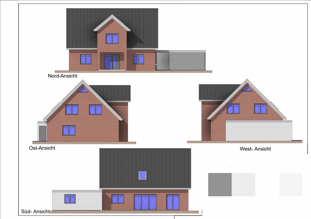

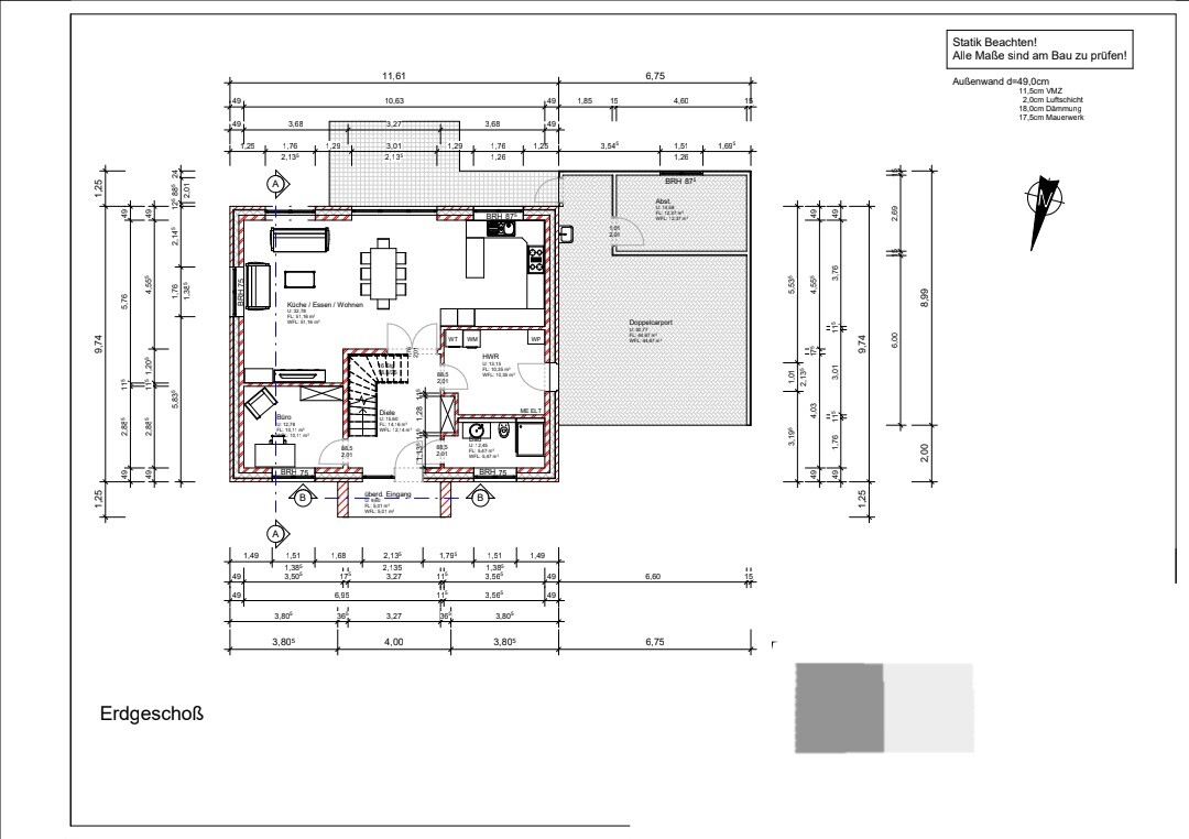

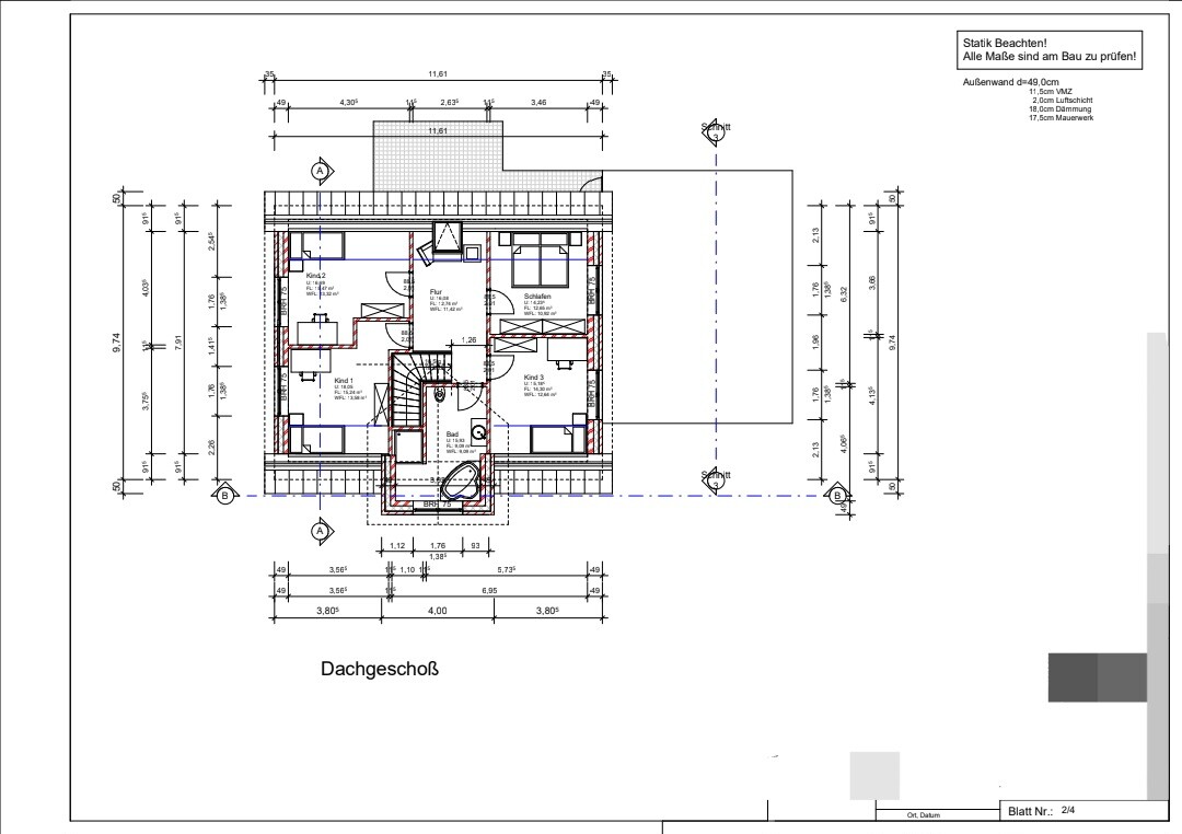

wir haben in letzter Zeit viel über den Grundriss nachgedacht und einiges überdacht.
Die Treppe in das Dachgeschoss soll weggefallen, obwohl sie uns ursprünglich so wichtig war. Der Hauswirtschaftsraum soll (muss?) sehr viel kleiner werden, dafür haben wir einen Platz für eine Garderobennische in der Diele gefunden.
Auf die Gaube wollen wir zum einen aus Kostengründen verzichten, zum anderen sehen wir die Notwendigkeit aufgrund der weggefallenen Treppe nicht mehr.
Der jetzige Grundriss gefällt uns bis auf ein paar Kleinigkeiten ganz gut.
Die Fenster sind noch nicht symmetrisch, das Dachfenster ist uns zu klein und der Zugang zu Kind 1 ist nicht optimal. Eine andere Lösung sehen wir allerdings nicht und wir fragen uns, ob der Zugang wirklich so ungünstig ist oder vielleicht sogar gemütlich wirken kann?
Vielen Dank nochmal für alle bisherigen Tipps. Auch hier würden wir uns über Kritik freuen.
Grundriss Erdgeschoss: Küche/Essen/Wohnen, Büro, Diele, HWR, Bad, Treppe, Doppelcarport
Dachgeschoss Grundriss: Treppe, Flur, Schlafzimmer, Kinderzimmer, Bad, Maßlinien.
Rotes Backsteinhaus mit grauem Satteldach und Garage; Nord-, Ost-, West- und Südansichten.
