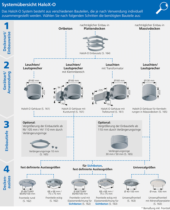

Übrigens haben die HaloX-Dosen von Kaiser zwar 16 cm Durchmesser, es dürfen/sollen aber nur maximal 14 cm bzw. sofern noch ausgeglichen werden muss (wegen ungenauer Einbaulage) Max. 10 cm davon durch die Leuchte ausgefüllt werden - auch aus thermischen Gründen. Üblicherweise dürften passende LED-Downlights da allerdings eher so bei 10 - 12 cm liegen - darüber haben die meistens auch so viel Dampf, dass es auch schon wieder zu heiß werden könnte. ==> Lebensdauer
Davon abgesehen müssen natürlich auch noch die LED-Netzteile irgendwo untergebracht werden. Bei Installation Huckepack auf der Leuchte gibt es auch wieder Wärmeprobleme.
Viel Glück

Die HaloX-Dosen gibt es mit Trafotunnel in zwei verschiedenen Größen.
Der Trafo kommt in den Tunnel und wird mit einer kleinen Platte von der Leuchte getrennt. Wärmeschutzwand quasi.
Auf der Webseite von Kaiser findest Du mehr Details.
