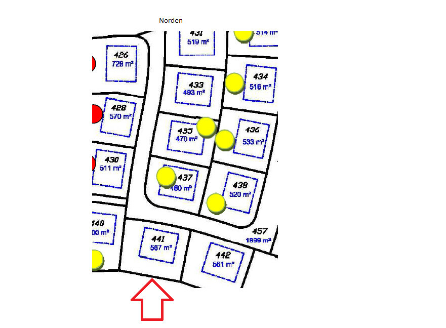

wir haben vor ein Einfamilienhaus zu bauen. Wir befinden uns am Anfang unserer Planung, doch schon jetzt kommt es zu einer wichtigen Entscheidung. Hierbei geht es um die Positionierung der Garage.
Das Grundstück Nr. 441 hat eine Hanglage vom Westen zum Osten, wir sprechen hier von ca über 70 cm.
Setzen wir die Garage zum Osten hin, so ist ein Freistellungsantrag notwendig
Die Frage die sich nun stellt, wo ist der bessere Platz für die Garage?
Im Westen oder im Osten des Grundstücks?
Danke für Eure Meinung/Ideen

Ich würde den Osten vorziehen. Das Ding ist auf den Ansichten/Zeichnungen aber ein ziemlicher Trumm, so im Verhältnis zum Haus. Habt ihr mal über ein "luftiges" Carport nachgedacht ?
tagil
06.07.15 20:23
Hallo marv45,
Die Garage ist mit 6 x 7 m eigentlich noch zu klein! Ich würde gerne 6,5 x 9 m haben wollen. Man brauch ja Stauraum, wenn man ohne Keller baut.
Ich würde auch lieber die garage im Osten sehen! Jedoch möchte ich das Grundstück hinter dem Haus dann auffüllen! Das würde bedeuten das ich eine kleine Stufe benötige, wenn ich aus der Garage auf die Terrasse raus will. An sich eigentlich kein Problem, nur wie sieht es dann mit dem Regenwasser aus!?

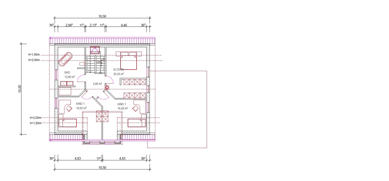

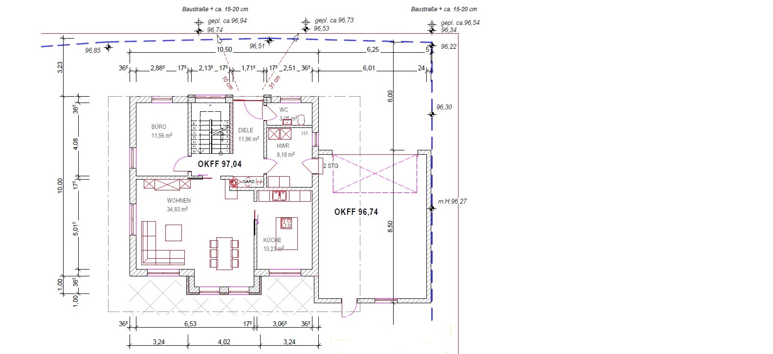

die Entscheidung ist nun gefallen, die Garage kommt in den Osten hin.
Ich würde gerne Eure Meinung zu der Planung/Aufteilung der Räumlichkeiten hören
Was ist hierbei gut oder schlecht, was kann man anders oder besser machen.
Danke für Eure Anregung
Gruß
Tagil

08.07.15 17:27
tagil schrieb:
offene Küche, Kochinsel: NEIN
hm, ja was denn?
Ich finde den Grundriss gar nicht schlecht. Allerdings muss die Küche mal näher geplant werden: so wie sie dargestellt wird, gibbet keinen Kühlschrank oder sonstigen Hochschrank.
Ich persönlich würde den Eingang in den Wohnbereich eher mit der Garderobe tauschen -> kürzerer Weg von Küche zu allen anderen Bereichen. Allerdings müsste der Schornstein und dieser Knotenpunkt Hauswirtschaftsraum/Küche/Ess neu vermittelt werden.
Im Hauswirtschaftsraum drauf achten, dass an die eine Wand keine Technik kommt, damit dort eine Schrankzeile für Abstellmöglichkeiten eingebaut werden kann. Davon gibt es nämlich nicht ausreichend. Wo soll denn Gewaschen werden? Wo kommen Saisonklamotten hin? Da seh ich etwas rot (oder in manchen Gegenden auch gern schwarz 😉)
Gruss Yvonne
tagil
08.07.15 20:31
hm, ja was denn?
Sehr gut aufgepasst;),die Kochinsel sollte eigentlich weg, die Küche bleibt geschlossen.
Stimmt, doch wenn die Kochinsel weg fällt, dann kann man die Wand zur Garage hin mit weiteren Küchen Komponenten ausstatten
und den Esstisch zur Wohnzimmerwand hinstellen
Im Hauswirtschaftsraum drauf achten, dass an die eine Wand keine Technik kommt, damit dort eine Schrankzeile für Abstellmöglichkeiten eingebaut werden kann. Davon gibt es nämlich nicht ausreichend. Wo soll denn gewaschen werden? Wo kommen Saisonklamotten hin?
Welche Wand meinst du?
Was die Haustechnik angeht, da habe ich vor eine Luftwärmepumpe und Photovoltaik für Warmwasser zu verbauen!
Gewaschen sollte im Hauswirtschaftsraum werden! Den Punkt mit den Saisonklamotten hatten ich ehrlich gesagt gar nicht auf dem Schirm gehabt
Oder wird es da zu eng im Hauswirtschaftsraum?
