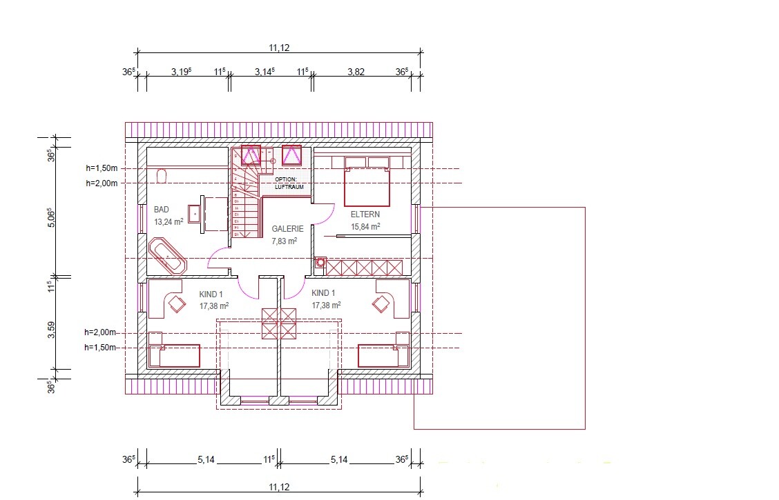

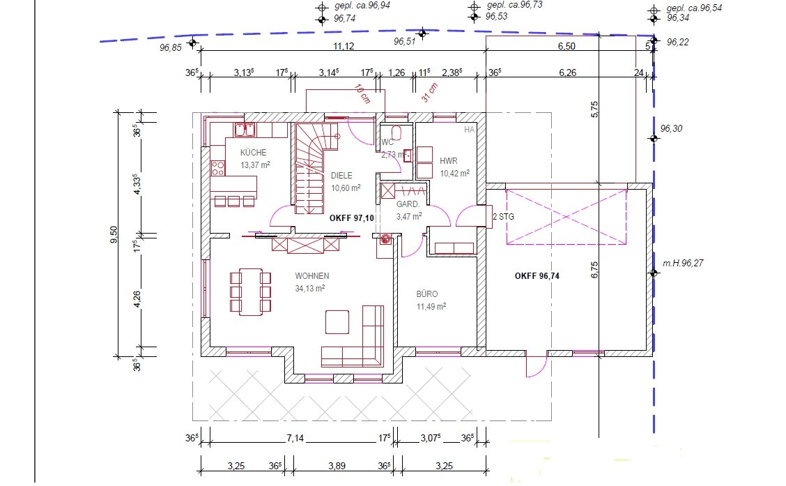

so haben ein kleines update bekommen.
Was sagt Ihr nun dazu?
Danke und Gruß
Detaillierter Grundrissplan eines Einfamilienhauses mit Küche, Wohnzimmer, Buero und Fluren
Grundrissplan eines Hauses mit Bad, Eltern- und Kinderzimmern sowie Galerie
ypg15.07.15 22:23
Es gibt kleine Mängel, aber grundsätzlich finde ich den Entwurf gut.
Aber auch mit kleinen Mängel kann man leben wie zB die Treppe an der Haustür, wenn der Rest stimmt.
Allerdings ist zu wenig Platz in der Küche für die Hochschränke. Vlt kann man die unter die Treppe einbauen?
Schlafzimmer ist auch nicht ideal, und ob man Luftraum braucht??? Manchmal kann man sich aber an so unwichtige Sachen wie diesen Luftraum jeden Tag begeistern, sodass man andere Mängel in Kauf nimmt 😉
tagil16.07.15 20:40
Wir glauben auch dass das nun die Finale Version ist!
Was meinst du den mit dem Schlafzimmer, warum ist das in deinen Augen nicht Ideal?
Zum Thema Luftraum - es kann auch vom nachteil sein gerade in den Wintermonaten!
Danke und Gruß
