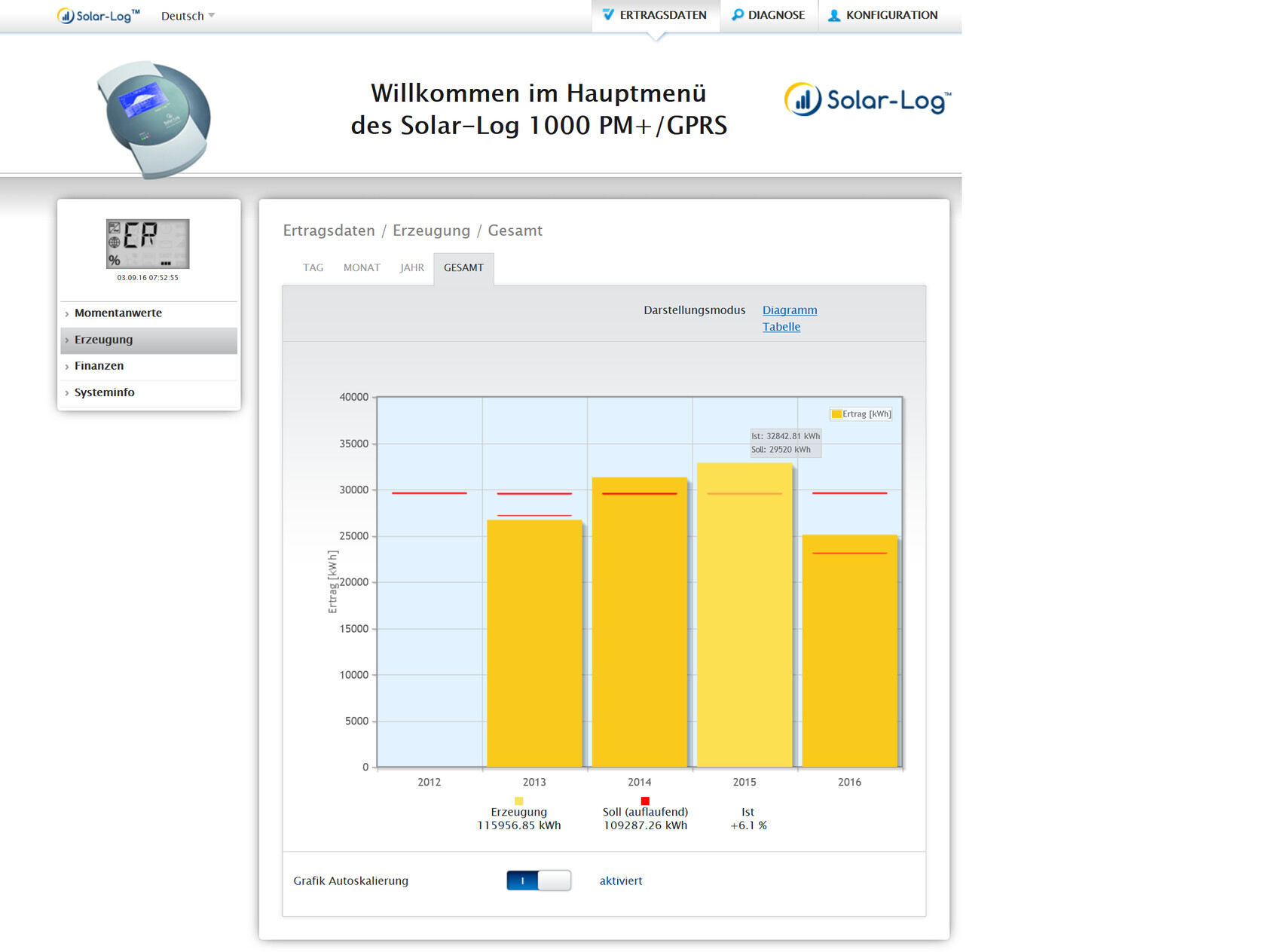

Solar-Log Dashboard mit Balkendiagramm der jährlichen Erzeugung (kWh) 2012–2016
ertrag 32843 kWh * 0,165 Euro = 5419€
Steuern = (Ergebnis - Abschreibung - Aufwand Vers usw) * 0,35 -> (5419- 2500-270)*0,35->5419-927-270=4222
Ertrag nach -steuern 4222€ ohne den Selbstverbrauch von nochmals ca. 800€
Insgesamt komme ich damit auf ca. 5.000€ .
Und selbst wenn es 2 Jahre länger dauert ist es immer noch ein plus Geschäft

ich habe mir jetzt noch mal die mühe gemacht mir die Abrechnung von meinem Versorger rauszu kramen. ich habe für 2015 eine Erstattung vom 6349,38€ brutto bekommen. . das heißt ich habe 5335€ für 2015 bekommen. die 80€ ungenauigkeit in meiner obigen Rechnung schenke ich mir jetzt ....

30 kWp x 950 kWh/kWp x 0,1231 Euro/kWh = 3.508,35 brutto
naja - @Grym und @Tom1607 gehen aber auch von vollkommen unterschiedlichen Werten aus:
28.500 vs. 32.843 kWh
0,1231 EUR/kWh vx. 0,165 EUR/kWh
Allein dies erklärt schon den Unterschied der Berechnungen.
Ich denke mal, bei diesem Einspeisungspreis hat Tom die Anlage irgendwann zw. 2012 und 2013 errichtet.
Allerdings @Tom1607 : Wie kann den eine 30 kWp-Anlage 32.800 kWh/Jahr produzieren.
30 kWp heißt doch unter besten Umständen 30 x 1.000 kWh im Jahr. Oder irre ich mich da?
