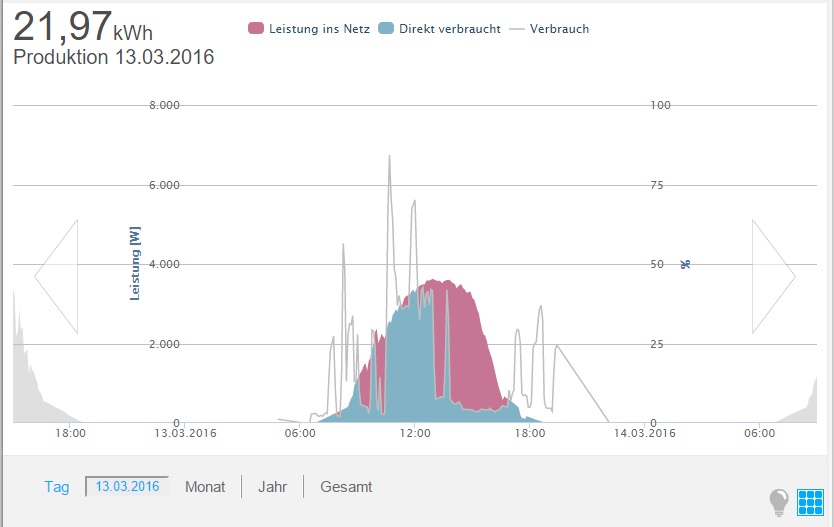

toxicmolotof
Und so sieht es aus, wenn man es gegen 9 Uhr darauf anlegt, den Eigenverbrauch zu optimieren. Leider gingen mir gegen 14 Uhr auch die letzten Stromverbraucher wie Waschmaschine, Trockner, Spülmaschine und Staubsauger aus...
Energieproduktion am 13.03.2016: Pink = ins Netz, Blau = direkt verbraucht, graue Linie = Verbrauch.
Schau mal auf den jeweiligen Verbrauch Deiner einzelnen Geräte.
Soweit ich mich erinnere (schlagt mich nicht, wenn es nicht stimmt), verbraucht im Vergleich der Geschirrspüler weniger als die Waschmaschine und den höchsten Verbrauch hat der Trockner. Somit würde ich (bei Sonne) zwischen 09:00 und 10:00 mit dem Geschirrspüler starten, dann zw. 10:00 und 11:00 die Waschmaschine dazu nehmen und den Trockner ab 12:00 (da sollte der Geschirrspüler vom Netz sein und die Waschmaschine ist ggf. auch schon durch, bzw. muss durch sein, damit der Trockner Futter hat). Staubsauger o.ä. laufen ja nicht ewig und würde ich dazwischen schieben.
Diese ganze Theorie wird in dem Moment hinfällig, wenn tagsüber sich die Sonne entscheidet, ein Schläfchen einzulegen.
toxicmolotof
Das war ja auch nur ein Experiment am Wochenende... so viel wie bei Sonne ohne Wolken produziert wird kann ich gar nicht dauerhaft verbrauchen. Die Lastspitzen waren mal sowieso wieder die Wärmepumpe.
Insofern, was man hat, hat man. Und alles andere muss ver- oder gekauft werden.
Im Grunde einfach eine tolle technische Spielerei.
