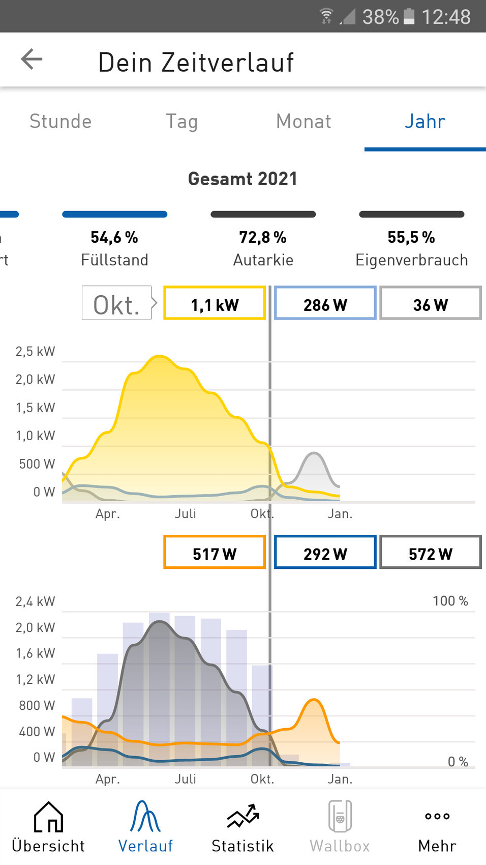

Mahlzeit,
Das System zeigt an,dass unser Eigenverbrauch bei 55,5 % im letzten Jahr lag.
Da das Jahr ja allgemein wohl nicht so doll war,sind wir fürs erste Jahr zufrieden.
Mal sehen ob wir in diesem Jahr noch etwas "optimieren" können ?
Mobil-App: Zeitverlauf mit Diagrammen zu Füllstand, Autarkie und Eigenverbrauch 2021.
