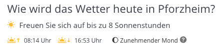

Wettervorhersage für Pforzheim mit Sonnensymbolen und Uhrzeiten
Kein Wunder, dann schafft man auch im Januar 10kWh
tomtom79
13.01.22 14:43
War sogar im T-Shirt draußen :-) aber es ist für mich auf jedenfall eine Hilfe zu verstehen wie die Sonne wieviel erzeugt.
Mahri23
13.01.22 14:47
wir rechnen erst wieder am 18.01. mit 5 Sonnenstunden... 🙄

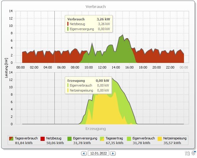

Um mal die Unterschiede aufzuzeigen:
Der wahrscheinlich traurigste Tag im Leben der Anlage:
Verbrauchs- und Erzeugungsdiagramm: roter Verbrauch, grüne Eigenversorgung.
Und nein - da war nichts kaputt.

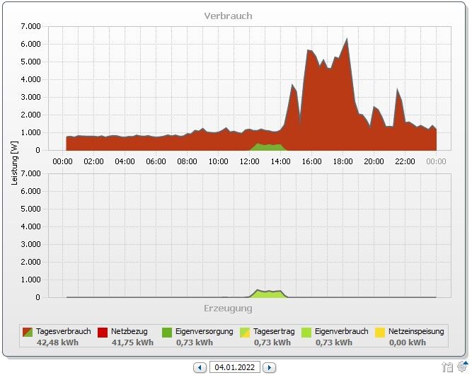

Und der bisher beste Januartag:
Tagesverbrauch und Erzeugung als Diagramm mit Verbrauch, Eigenverbrauch und Einspeisung.

Da ich keine übertriebenen peaks sehe, mal die Frage wo der ganze Strom hingeht? 80kwh am Tag habe ich auch letztens bei kalten Temperaturen nur einmal kurz dran gekrazt, weil ich das Auto 2x geladen habe.
0,7kWh ist wirklich sehr dürftig im Verhältnis zum 12.01. Welche Autarkiequote hast du bislang im Januar? Ich habe mit 10kWp O/W bislang stolze 6%.
Deliverer
13.01.22 20:39
Mein Haus hat bei den aktuellen (~-4°) Temperaturen eine Heizlast von ca. 9 kW. Da geht der meiste Strom hin. Die Einbrüche sind alles Abtauvorgänge, daran sieht man, wie nass die Luft zusätzlich ist. Dann noch zwei Stunden E-Auto (3,6 kW), zwei Wäschen, einmal Trockner, einmal Spülmaschine. Grundlast ca. 300 Watt.
Und ja - der vierte war auch wirklich weit weg von allem bisher Dagewesenen. Da war den ganzen Tag gefühlt Nacht... November, Dezember war kein Tag unter 4 kWh dabei. Und dann das...

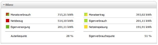

Autarkiequote habe ich mir tatsächlich noch nie angeschaut, aber gefunden (für Januar):
Bilanz: Verbrauch 715,21 kWh; Ertrag 393,02 kWh; Eigenverbrauch 201,11 kWh
Sommermonate sind es ü70%, Nov + Dez um die 30%.
28 kWp, kein Speicher.
