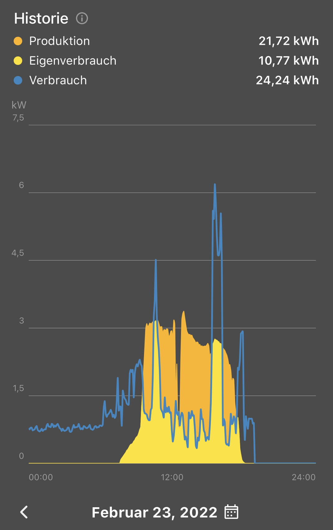

Auch hier ganz zufrieden. Kann gerne so weiter gehen.
Energiedashboard: Produktion (orange), Eigenverbrauch (gelb) und Verbrauch (blau) am Tag; 23.02.22

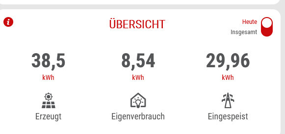

Da wirst im im Winter tendenziell nicht viel von der Photovoltaik haben. Bei schönem Wetter wirst du über solare Gewinne heizen und vermutlich eher zu warm als zu kalt bekommen. Bei schlechtem Wetter bringt die Photovoltaik im Vergleich zur Wärmepumpe relativ wenig Strom. Die niedrige Dachneigung reduziert im Winter die Effizienz noch weiter.
Für die Rentabilität wird eher entscheidend ob ihr den Strom im Sommer auch verbraucht bekommt. Sprich: Seid ihr tagsüber da?
Bei bidirektionalem Laden stellt sich die gleiche Frage. Wie häufig fährt das Elektroauto am Morgen weg und kommt erst Abends wieder?
Also heute war es saukalt und ich habe mit meiner ca. 6.5KWp MiniAnlage 38.5 KWh gemacht 🙂. Da ich nachmittags kurz da war und das BEV angestöpselt habe um "Sonne zu tanken" ist der Eigenverbrauch etwas höher als normal. Aber richtig, Ich habe Photovoltaik zu Hause und das Auto steht an der Firma 🙄. Da ärgere ich mich immer wenn ich einspeise statt zu tanken. Nächstes Büro ab Herbst bekommt dafür aber voraussichtlich 2 Anlagen a 30KWp :p
Wir haben einige Anlagen in der Familie, es werden bald 6 sein. So haben wir etwas Vergleich bei Ausrichtung und Dachneigung.
45° bei Südausrichtung ist wohl effizienter im Winter (wenn am meisten zum heizen benötigt wird). Ansonsten sind flache Neigungen im Sommer besser (wenn man kühlen möchte/muss) wenn beide Seiten bestückt werden können.
Übersichts-Dashboard zeigt Energieerzeugung, Eigenverbrauch und Einspeisung.
