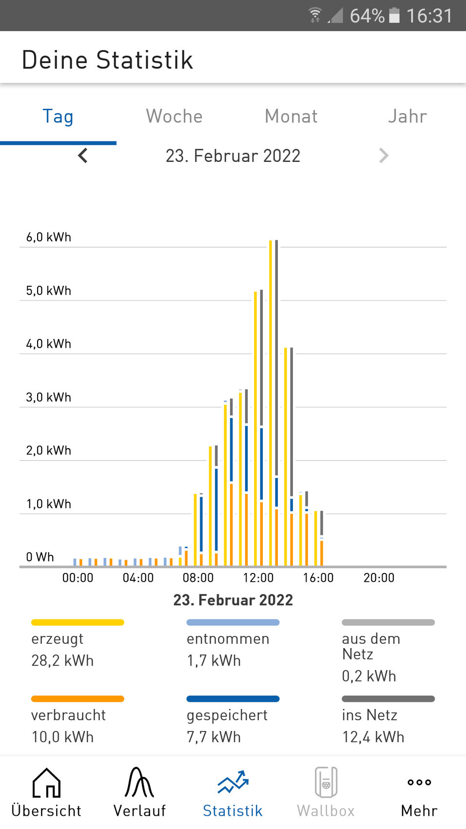

so macht ein neues Haus mit der passenden Photovoltaikanlage Spaß. 😎
Tagesstatistik: Balkendiagramm der Erzeugung, Entnahme, Speicherung und Netzbezug (23.02.2022)

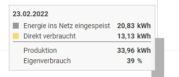

Kann ich nur unterstreichen - und das im Winter. Am Wochenende wird es noch besser:
Energiestatistik mit PV-Produktion, Netz-Einspeisung und eigenem Verbrauch
