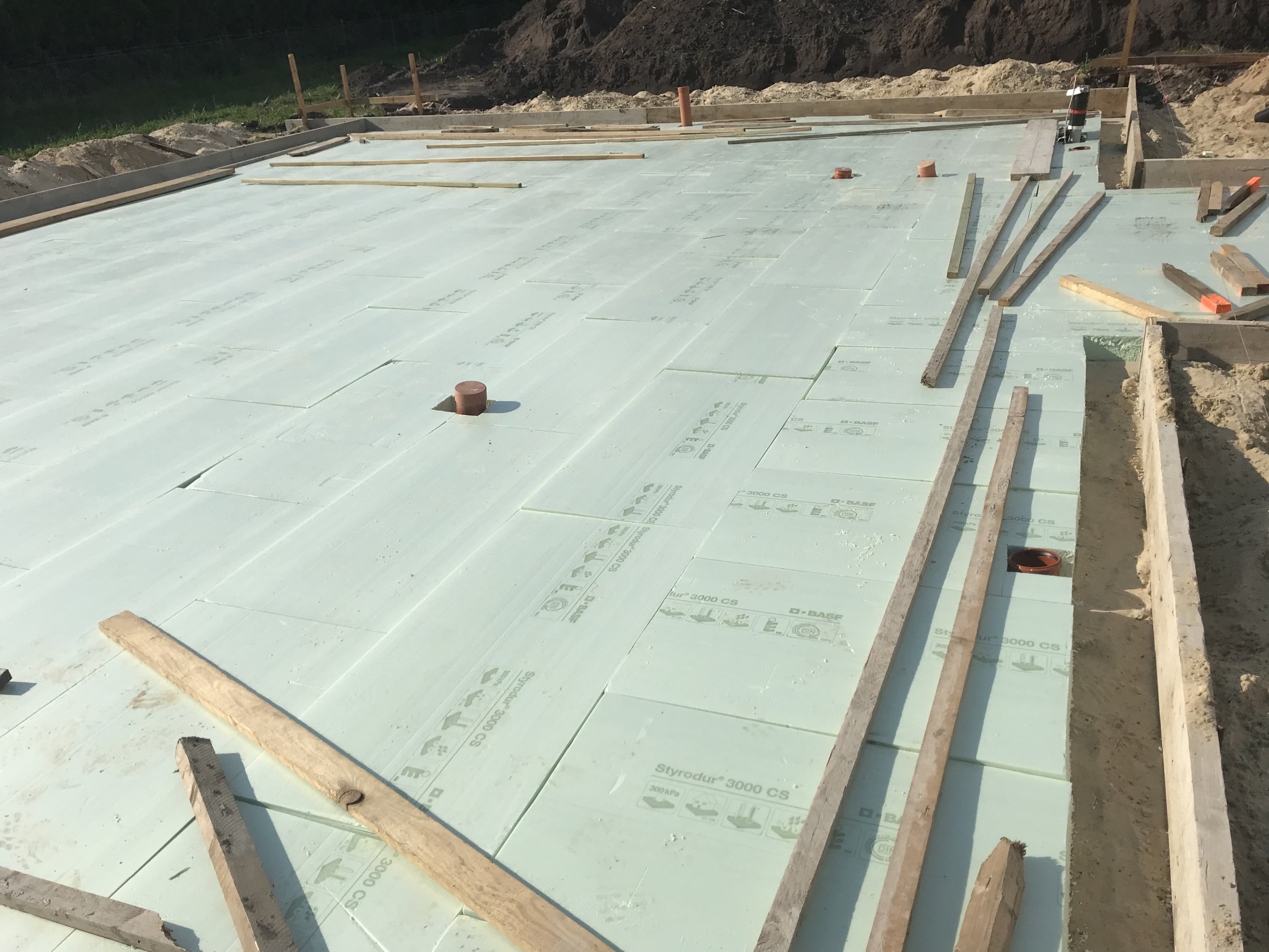

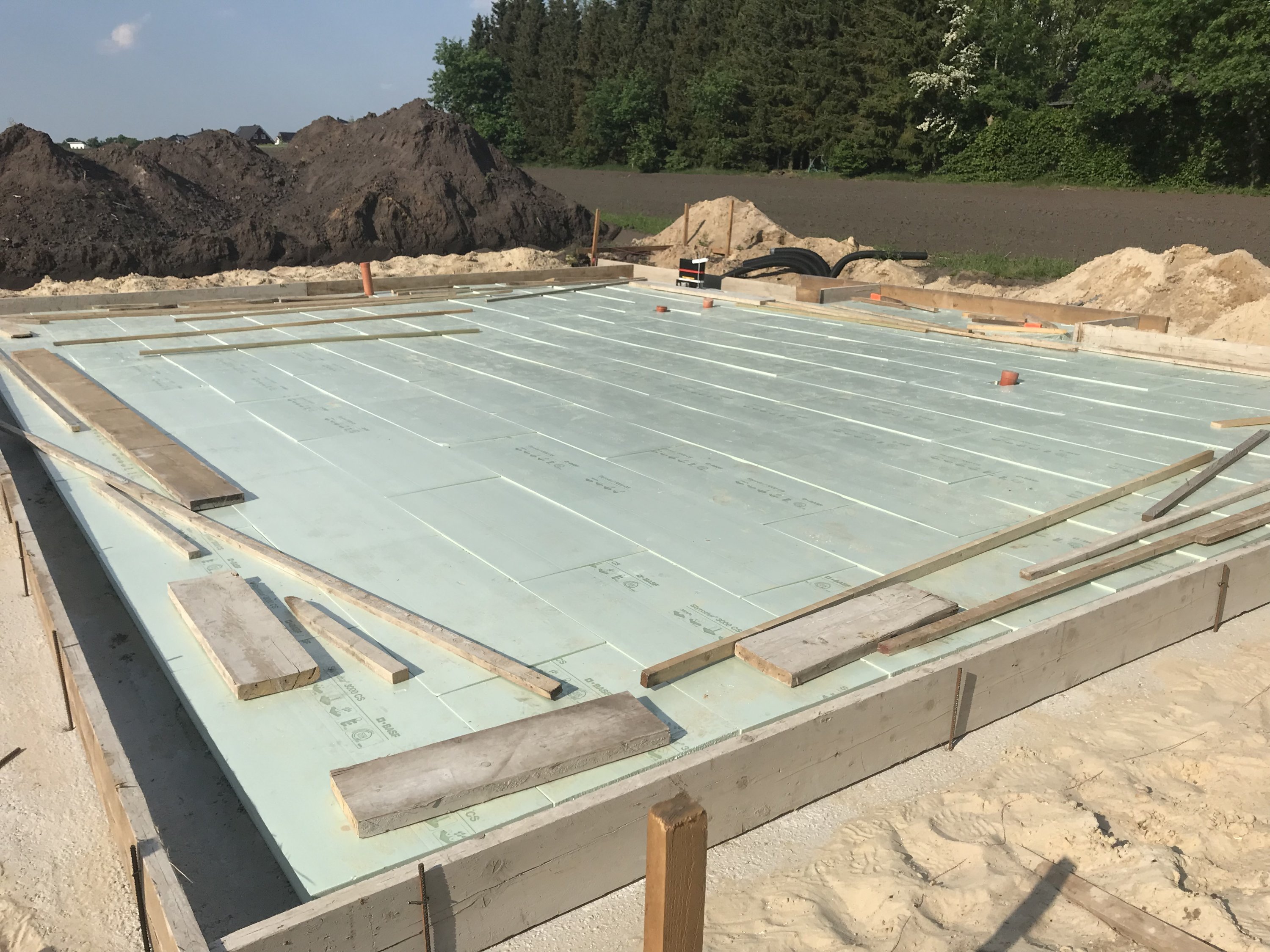

baue auch grad ein KFW40 Haus, hat zufällig jemand Fotos vom verlegen einer 8 cm Dämmung oberhalb der Bodenplatte im Keller?
Habe bei mir vergessen Fotos für den Energieberater zu machen. Wäre super wenn mir da jemand weiterhelfen könnte. Danke
V
Verfolger79
Danke, aber ich bräuchte Fotos von der Dämmung oberhalb der Bodenplatte, wenn innen schon Verputzt ist.
