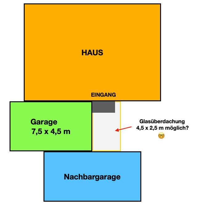

Rein zum Verständnis: In dem Fall hätte er aber keinen Nachteil, da meine Überdachung auch direkt an seiner Garage angrenzen würde und somit die bestehenden Abstandsflächen eigentlich nicht beeinflusst werden!?
In einer Abstandsfläche darf man nichts bauen. Wenn er deine Abstandsfläche übernimmt und dort bereits die Garage steht, würde die Garage illegal. Und deshalb würde ich als Nachbar auch nichts tun womit im Fall des Falles jemand eine offizielle Akzeptanz deiner Überschreitung der Grenzlänge nachweisen kann.
Ich wage die Vermutung, ein seitlicher Bauwich sei hier gar nicht betroffen, mithin auch nichts durch eine Abstandsflächenübernahme oder dergleichen regelbar. Der Abstand zur straßenseitigen Grundstücksgrenze hängt nicht von Nachbarzustimmung ab, von der des Nebennachbarn schon gar nicht.

Deine Gebete sind erhört worden! :)
Habe meinen ganzen Hirnschmalz für die Kunst im Anhang verwendet und hoffe, dass es nun klarer wird? ;)
Grundriss: Haus oben, Eingang, grüne Garage 7,5×4,5 m links, blaue Nachbargarage unten, Glasdach
die Kunst im Anhang
... läßt mich zumindest kein Genehmigungshindernis erkennen. In die Grundflächenzahl sehe ich dieses Dach so einfließen, als wäre es eine Pflasterung. Da es eine solche in gleichem Maße überdeckt, kommt also nichts on Top. Die Überschreitung der Länge von 9m an der Nachbargrenze dürfte befreiungsfähig sein.
