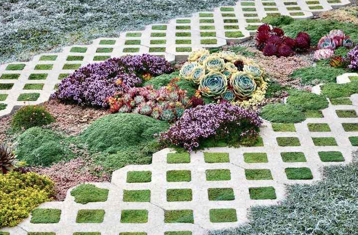

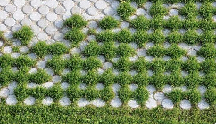

Darf ich außerhalb der Baugrenze einen Parkplatz pflastern? Laut Bebauungsplan ist eine Baugrenze definiert. Darf ich diese mit einer Pflasterung (Keine Überdachung) überschreiten? Geschossflächenzahl wird eingehalten.
Wie wäre es denn einfach, sich keine großen Gedanken zu machen und Rasenpflaster / Rasengittersteine zu nehmen? Kannst drauf parken, ist keine (komplett) versiegelte Fläche und sieht auch noch gut aus bzw. kann in die Vorgartengestaltung eingebunden werden (Wiese mit ein paar Steinen drin).
Gartenweg aus runden grauen Steinen, dazwischen grüne Grasbüschel wachsen.
Gepflasterter Gartenweg mit Gras- und Plattenfeldern, bepflanzt mit Sukkulenten.
X
xMisterDx
Bei Rasengittersteinen ist Vorsicht geboten... laut unserem Bebauungsplan gelten auch diese als versiegelte Fläche...
