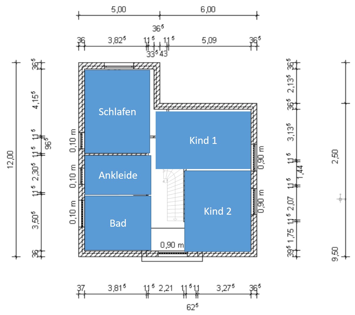

Um das OG nicht ganz so sehr zu verschachteln, würde ich mal mit folgender Anordnung experimentieren ...
Grundriss eines Hauses mit Schlafen, Ankleide, Bad, Kind 1 und Kind 2 um zentrale Treppe
Zugang Schlafzimmer dann über Ankleide. Eventuell muss man da bisschen mit der Treppenposition spielen und/oder die Abmessungen des Erkers anpassen. Und wie @11ant sagt danach schauen wie es im EG funktioniert (müsste aber eigentlich auch noch).

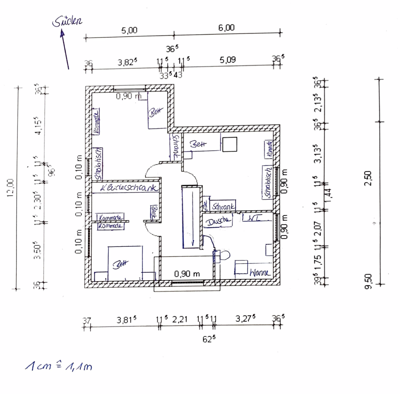

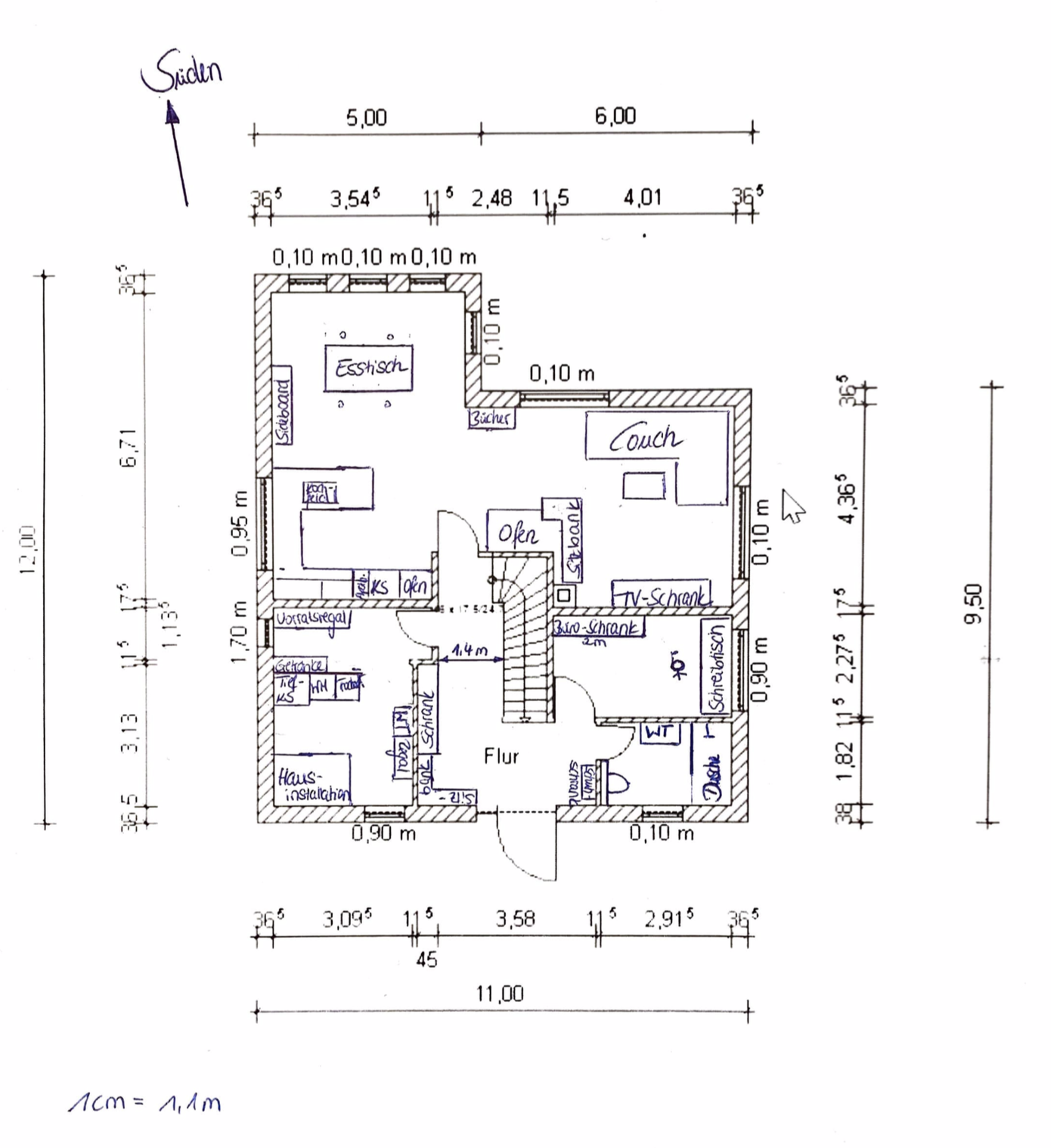

Hallo zusammen, wie versprochen haben wir euch hier noch einmal die Grundrisse mit unserer geplanten Möblierung gezeichnet. Die Südausrichtung habe ich mit dem Pfeil markiert.
Noch ein paar ergänzende Infos zu den Grundrissen:
1) Erdgeschoss:
- hier haben wir beim Zeichnen auch gemerkt, dass die Vorratskammer zu schmal war (Danke für eure Hinweise dazu)
- Bei der Treppe soll es sich um eine geschlossene Treppe handeln -> Daher denken wir, dass der Flur nicht unbedingt zu groß ist, weil eine geschlossene Treppe den Raum kleiner werden lässt. Hier sind wir uns aber auch nicht ganz sicher
- Küche: das induktionsfeld soll in Richtung Esstisch platziert werden, sodass man beim Kochen nicht gegen eine Wand schaut. Außerdem erhoffen wir uns dadurch eine bessere Interaktion mit den Kindern/Gästen. Abzug zur über die Außenwand nach draußen ist selbstverständlich. Wenn ihr andere Vorschläge habt, würden wir uns über jeden Hinweis freuen.
-Trockner, Waschmaschine, Tiefkühlschrank finden im Hauswirtschaftsraum Platz.
2) Obergeschoss
- Aufgrund der Himmelsrichtungen wollen wir ungern das Schlafzimmer in den Süden verschieben
- Die Positionen der Einrichtungsgegenstände in den Kinderzimmern ist noch nicht final. Wir wollten durch das Einzeichnen lediglich identifizieren, wie viel Freiraum in den Kinderzimmern noch ist.
- Wir sind am Überlegen das Gaubenfenster Richtung Norden außenbündig zu setzen. Dadurch könnten wir wir eine Art Sitzfläche schaffen. Was haltet ihr davon?
- Die Badplanung gefällt uns noch nicht so richtig. Aber auch hier diente es auch zunächst nur dafür, abschätzen zu können, wie viel Platz wir brauchen.
Gern könnt ihr uns weitere Hinweise und Ideen mitgeben. Wir würden uns sehr freuen
@RomeoZwo Ja du hast Recht, das ist ein Klosterpark.
