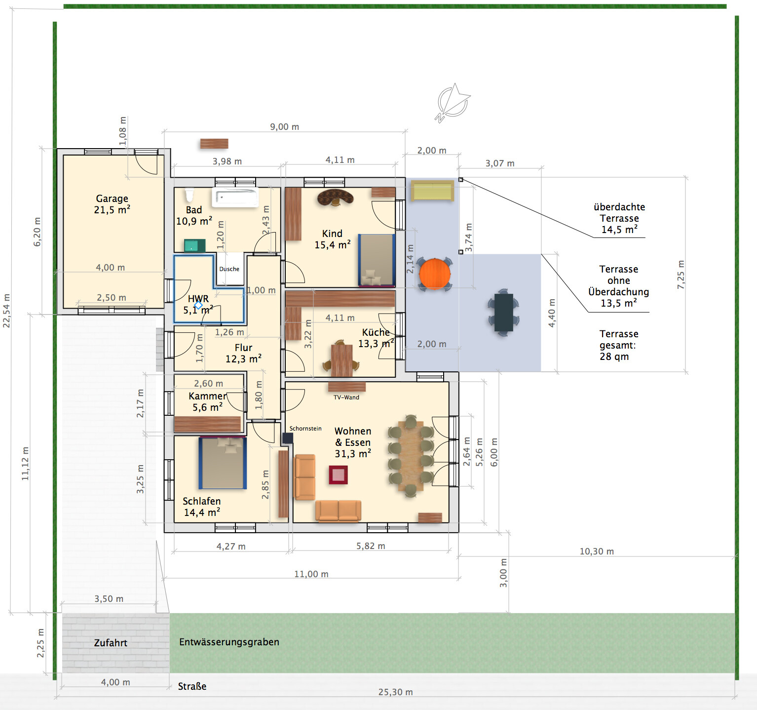

wir planen einen Neubau und müssen jetzt den Grundriss des Badezimmers festlegen.
Jetzt waren wir in 2 großen Badstudios, aber dort kann man sich nur riesige Bäder mit sauteuren Lösungen ansehen, die dabei nicht mal viel Stauraum vorgeben.
Anbei ein Vorschlag zu unserem Grundriss. Er gefällt uns eigentlich sehr gut, im Grundrissforum rät man uns aber zu mehr Grundfläche im Hauswirtschaftsraum. Habt ihr Ideen, wie man das umsetzen kann?
Das Problem bei unserem Grundriss ist die Lage de Fensters und der Tür. Hat jemand eine ähnliche Situation oder eine gute Idee?
Viele Grüße, Afralea.
... die jedoch noch nicht feststehen, insofern finde ich die Frage etwas verfrüht: mit einer Änderung des Wandverlaufes zum Hauswirtschaftsraum (mit oder ohne Verbindungstür zur Garage) würden die Karten ja neu gemischt, und auch der "Rahmen" des Grundrisses ist ja noch längst nicht fix.
Ich würde daher ersteinmal den Fortgang des Threads https://www.hausbau-forum.de/threads/optimierung-winkelbungalow-108-von-town-and-country.27033/ abwarten.

12.03.18 16:57
Afralea schrieb:
Ich dachte dass die Badspezialisten nur hier unterwegs sind...
Selbst wenn: foreninterne Links sind erlaubt und ich finde es nützlich, wenn man Vorinformationen aufnehmen kann, daher würde ich solche Nebenfragen immer in den Thread zum Haus "im Ganzen" verlinken.

Und lediglich weil ich denke, daß das in diesem "Hauptthread" noch ziemlich am Anfang steht, würde ich aktuell noch nicht in solche Details gehen. Die Wand zwischen Hauswirtschaftsraum und Bad wird es m.E. in diesem Verlauf im nächsten Monat nicht mehr geben, der Entwurf wird in der Diskussion da schon erheblich geschliffen worden sein.
Nordlys
12.03.18 18:02
Afralea. Was willst du mit der Kammer? Kann da die Haustechnik rein? Also Strom, Therme, Wasserspeicher, Modem? Dann Wärst Du viel freier in der Planung des Badbereiches....

Hallo ihr beiden,
ich weiß noch nicht so recht was ihr mit mir bzw. meinem Grundriss vorhabt....
Also in die Kammer soll ein großer kleiderschrank rein.
Ich habe im Schlafzimmer nur eine kleine Schrankwand eingezeichnet. Da möchte ich filigrane Möbel mit viel Glas reinstellen. Ich mag die riesigen Kleiderschränke mit 2,5x2,2m nicht so sehr...
In den großen Kleiderschrank der "Kammer" kommen dann Skijacken, Skihose, Schlafsäcke etc. und all der Müll den mal mal brauch (Geschenkpapier,...). Ich brauch einfach einen (trockenen) Raum wo der ganze Krempel reinkommt.
Ich finde die Technik neben dem Schlafzimmer akustisch ungünstig. OK, da könnte man sicherlich mit Kalksandsteinen etwas entgegenwirken.
Aber wenn in die Kammer die Technik käme, wird das Bad riesig und ich komme nicht mehr in die Garage....?
