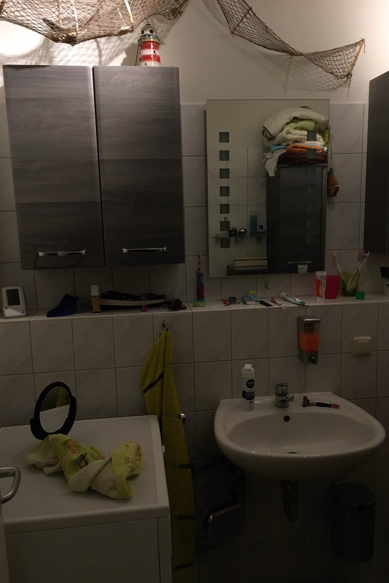

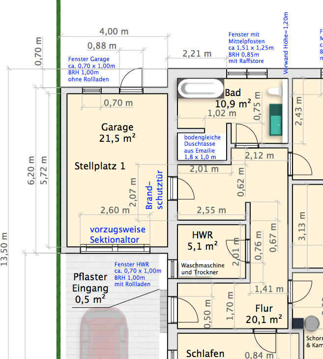

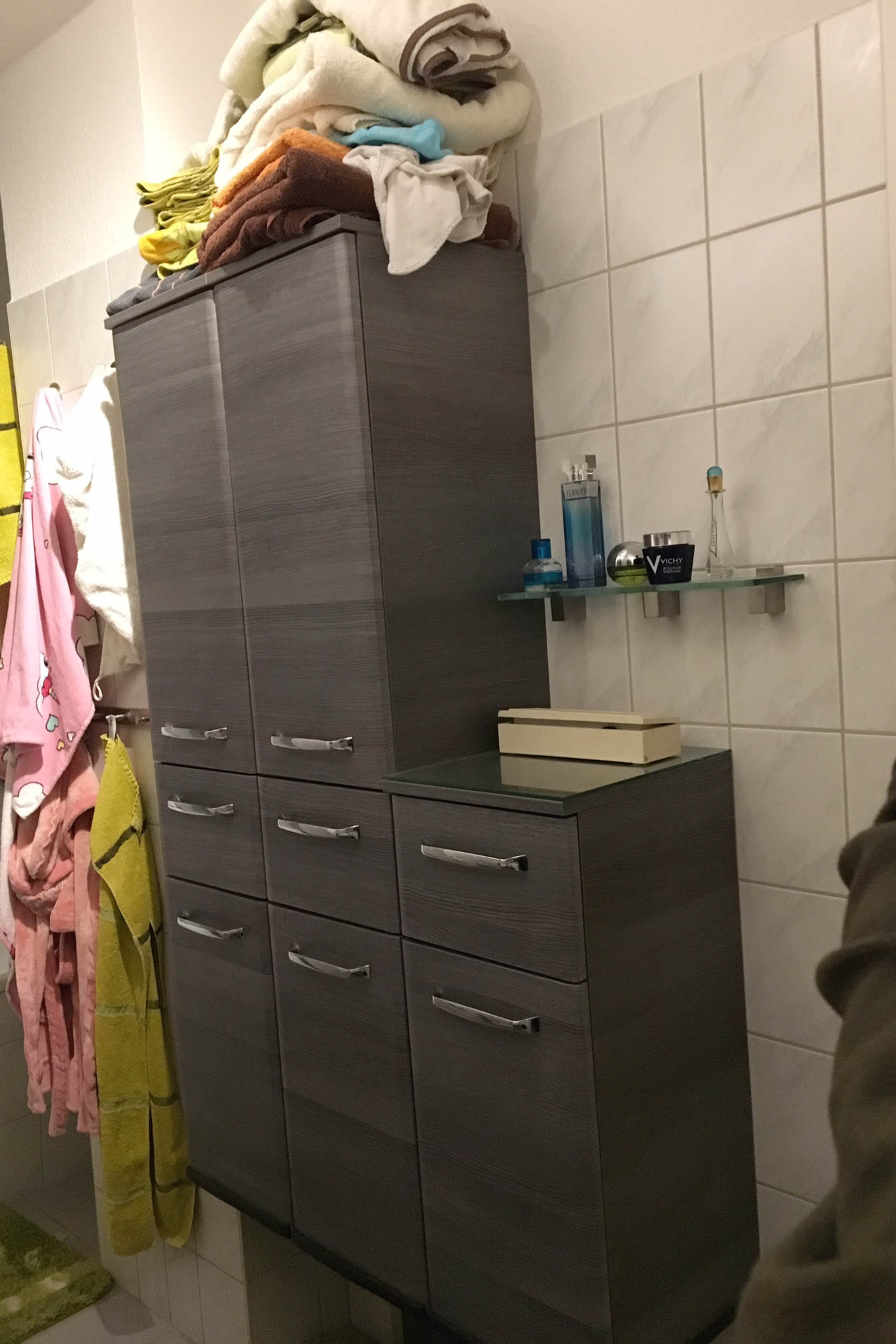

Anbei mal zwei Fotos wie mein kleines Bad jetzt aussieht. Ich brauche schon etwas Stauraum für Klorollen, Taschentücher etc... Ich könnte mit einem Hemnes 0,9x0,37m gut leben. Oder halt 2-3 Wandschränke.

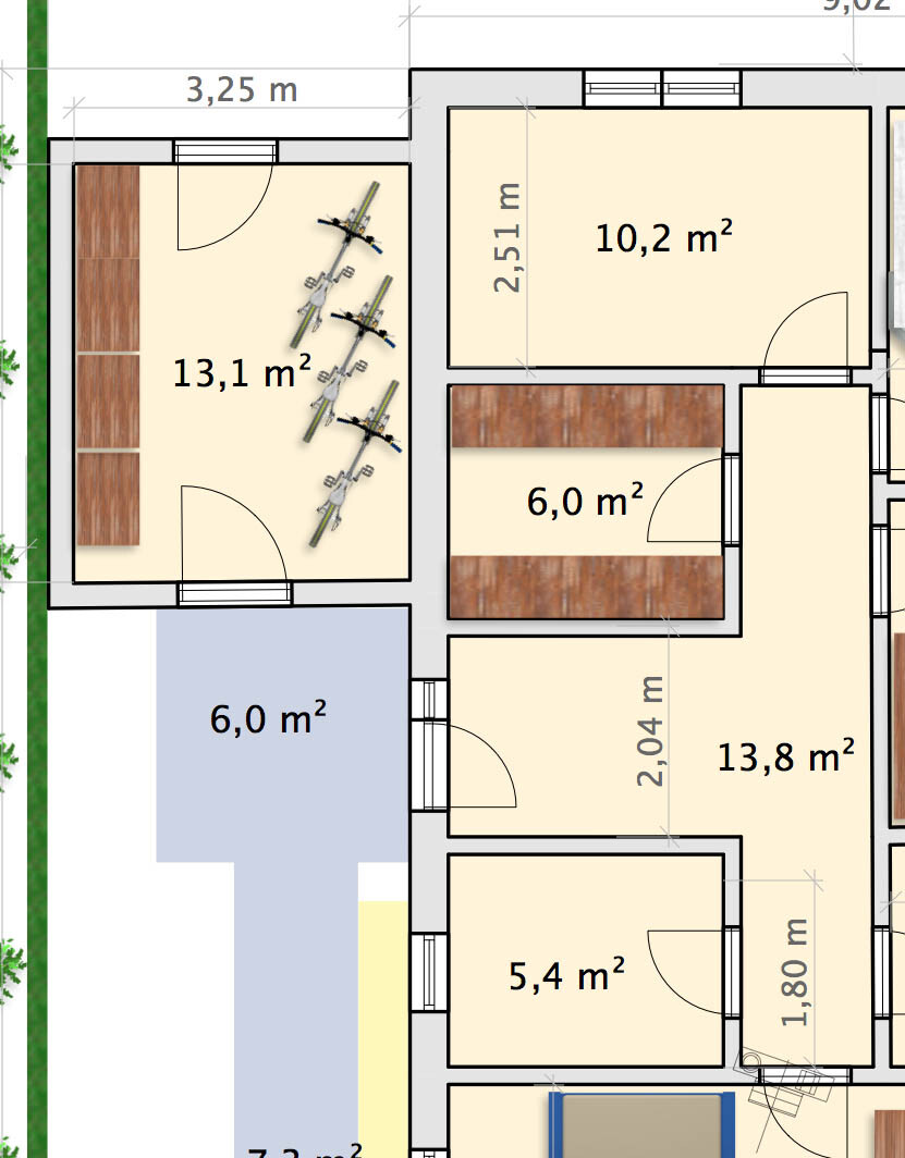

Ich habe jetzt mal einen Entwurf gemacht, wo man durch die Kammer geht. Dann wird das Bad kleiner und die Dusche muss vollständig in das Bad integriert werden.
Lasse ich die Kammer weg und gehe über einen vergrößerten Flur in die Garage, wird der Flur hinten ganz schön dunkel...
Ich komme irgendwie nicht weiter...
Viele Grüße, Afralea.
Ich finde das Bad gut, aber eine riesengroße Flächenverschwendung mit dem Flur - das würde ich als „kreative Fehlplanung“ bezeichnen.
