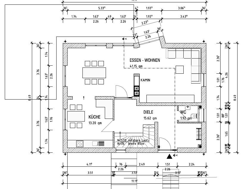

Ob man da jemals vor dem Fenster liest? nicht eher im Bett oder im Wohnzimmerir? Was soll das für eine Art schrank sein? Glaube nicht, dass das sonderlich funktional ist (aber vielleicht fehlt mir die Fantasie). Schleppst du dann den Staubsauger immer aus dem Keller, ebenso Wäsche, Getränke etc.
lastdrop20.11.14 06:47
Besteht ihr auf den esstisch in der Küche? Ich hatte das nie und habe es nicht vermisst.
Ich würde diesen Tisch weglassen und Küche-EZ-WZ sinnvoll verbinden. Dann kriegt ihr eine schöne Küche und könnt den Eingangsbereich vergrößern.

Erst mal vielen Dank für eure Anmerkungen. Wir hatten heute ein weiteres Gespräch mit unseren Architekten und haben die Punkte angesprochen.
Er überarbeitet den Eingangsbereich und das Wohnzimmer. Sobald wir die angepassten Pläne haben lade ich sie hier hoch.
Noch kurz: die Küche und der Essbereich wird durch eine Schiebetür getrennt und eventuell der Eingang auf die Nordseite geschoben und das Arbeitszimmer wird wohl wegfallen.

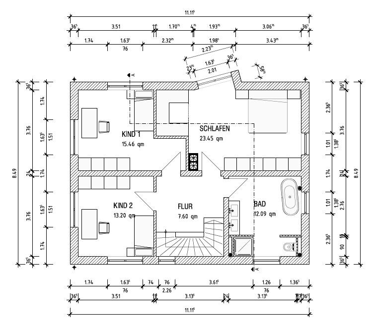

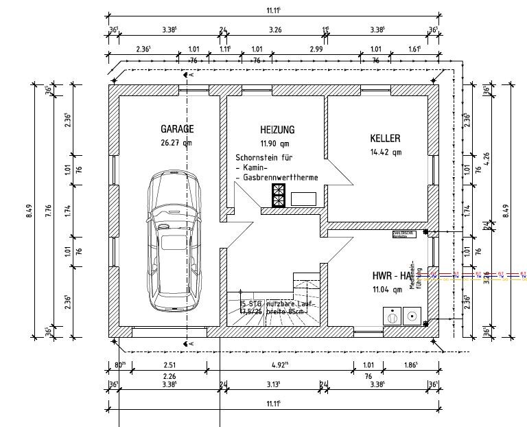

da ich kurzfristig eine Dienstreise gewonnen habe, sind wir erst jetzt dazu gekommen uns die angepassten Pläne im Detail anzuschauen.
Wir haben den Keller jetzt gespiegelt und das Arbeitszimmer weggelassen. Somit konnten wir das Wohnzimmer noch bissel vergrößere (Abstand Sofa- Anbauwand) und den Eingangsbereich anders gestalten, bzw. jetzt als solchen auch nutzen zu können.
Wir konnten somit die Gesamtwohnfläche unverändert lassen und im OG hat sich an sich nichts geändert, außer die Treppe.

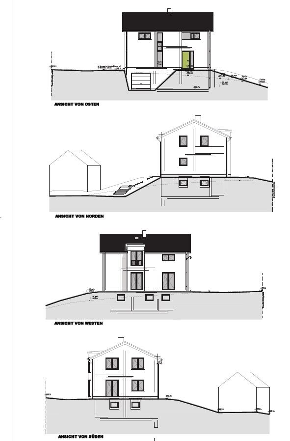

- Fensterband im Treppenaufgang mittig statt links (falls nix dagegenspricht)
- 2Fenster in der Garage genügen (das Fenster auf der Westseite entfällt)
- Fenster im Wohnzimmer über dem Sofa fehlt in der Außenansicht
Wir haben jetzt das 3. bodentiefe Fenster/Tür im Wohnzimmer weggelassen, wirkt irgendwie stimmiger.
: es ist kein Esstisch sondern ein Tresen der wie der Rest der Küche erst einmal so mit umziehen wird.

Hier die Bilder:
Grundrissplan eines Hauses mit Küche, Essbereich, Wohnzimmer, Diele und WC.
2D-Grundriss-Obergeschoss eines Hauses mit Schlafzimmer, Kinderzimmern und Bad
2D-Grundrissplan eines Hauses mit Garage, Heizraum und Keller
Architektenzeichnung: Hausansichten von Osten, Norden, Westen und Süden
