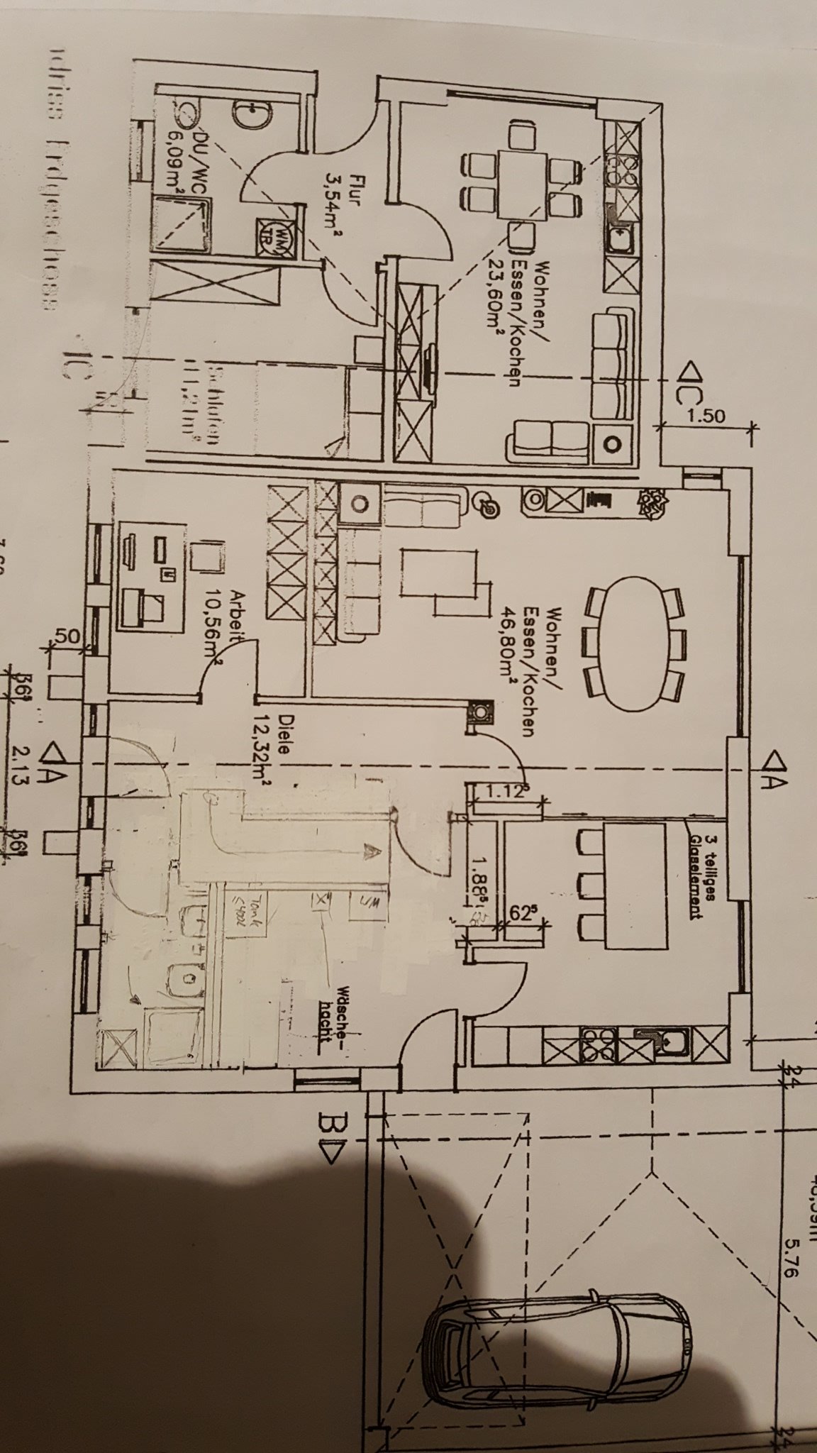

Nein, darf ich Dich daran erinnern, dass Du geballte Power von Hinweisen bekommen hast? Die Umsetzung liegt in erster Linie in Deinem Kopf, dann kommt der Gang zum Architekt, diese Fehler zu minimieren. Zumindest muss es ja beim Bauherren auch ankommen, was da Gutes gemeint ist.
Das hat es bei Dir leider nicht so ganz, entsprechend hat Climbee also alles noch mal ausgeholt.
Warum sollte Dir jetzt jemand eine Skizze mit anderen Möglichkeiten machen, wenn Du die Fehler schön redest und nicht wissen willst?
Wenn einer von uns sich hier nach Feierabend ransetzt, vergeht eine gute Woche mit Planung für jemanden, der ja die Nachteile an seinem Plan nicht sieht.
Auch das Bsp mit der Ankleide: es geht natürlich darum, den anderen beim Aufstehen oder Schlafen gehen nicht zu stören, deshalb hat Climbee Dir den Zugang zum Schlafzimmer _über_ die Ankleide vorgeschlagen. Damit bleibt nämlich auch der Intimbereich im Elternbereich und nicht im Flur.
Ich gebe Dir mal den Tipp und blätter mal im Forum nach anderen Grundrissen.
Wenn nur einer von uns die Zeit und Lust hätte, einem Ungläubigen eine Stadtvilla mit Einliegerwohnung und DG zu zeichnen, dann hättest Du hier schon was.
Aber es ist nun mal nicht so, dass einer von uns jenseits bei a anfangen kann.

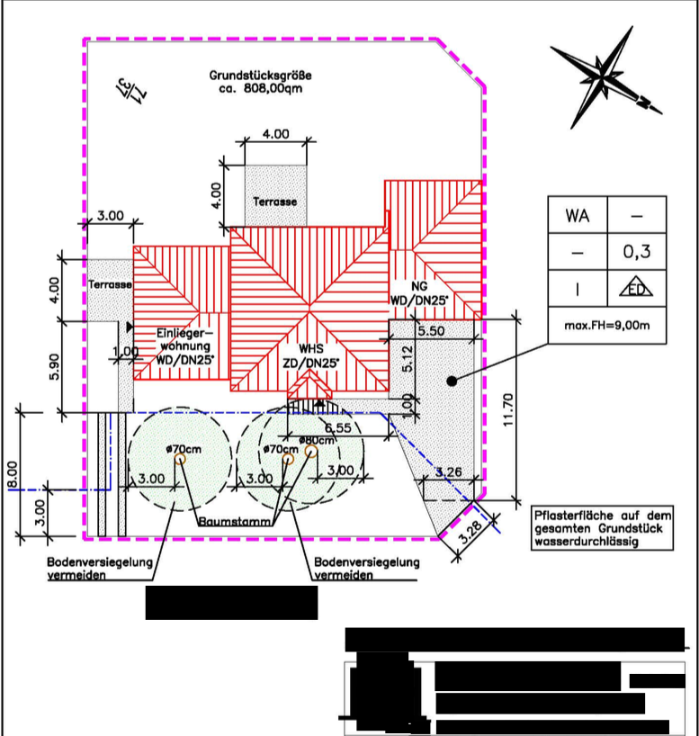

@google80 ... sorry, Zeit zum Bla bla scheinst du zu haben. Wie schon ganz am Anfang geschrieben, ist dies ein umfangreiches Projekt, wo man nicht mal eben eine Wand verschieben kann, um Ungereimtheiten, schlechte Anordnung oder ähnliches geschickter zu machen.
Sehr angenehm fand ich z. B. diesen Beitrag.
Die Krönung ist jedoch dein angepasstes Bad
in eine zugängliche Wanne zu steigen?
Wo bitte ist die Wanne frei zugänglich? Am Ende neben der Dusche.
Meine Hinweise bezüglich Treppe, Treppenlage und meine Zweifel bezüglich der Breite der WC-Nische bzw. dem Passen der Treppenausschnitte etc. bist du scheinbar auch noch nicht nachgegangen. In dem Zusammenhang .. das EG-Bad
ist mit geplantem Eckeinstieg und Schrank auch nicht so der Knaller für einen Neubau.
Ich finde ja nach wie vor, man muss dieses Projekt von Grund auf neu beginnen, schon weil das Wohnzimmer so sehr dunkel werden wird. Weil die Terrasse der Einliegerwohnung im Grenzstreifen liegt und so diversen hier allen aufgezählten Gründen.
Mir fehlt z. B. beim Lageplan die Straßenführung:
planrechts ist da auch Straße? ... Dann auch Andeutung, wie die Nachbarhäuser mit ihren Garagen ca. gestellt sind, so dass man sich mal von dem aktuellen Plan lösen kann.

Das Haupthaus soll bewohnt werden von 2 Erwachsenen und 1 Kind/Teenager? Kommt nicht ganz klar raus.
Gast soll im Büro im EG schlafen (den Raum vielleicht mal mit Bett zeichnen) ... wozu dann eigentlich 2 Kinderzimmer?
320 Tsd. incl. Ausstattung nachdem der Architekt 290Tsd fürs Haus geschätzt hat, halte ich ja für sehr eng. Müssen denn überhaupt 2 Kinderzimmer sein? Könnte man die geplante "Nicht 2 Geschossigkeit" nicht auch ohne Einliegerwohnung erreichen, in dem das OG kleiner als das EG ist. EG dann vielleicht etwas größer um die Räume besser zu strukturieren? Und könnte man damit nicht die bessere Ausnutzung auch von Südlicht erreichen?
