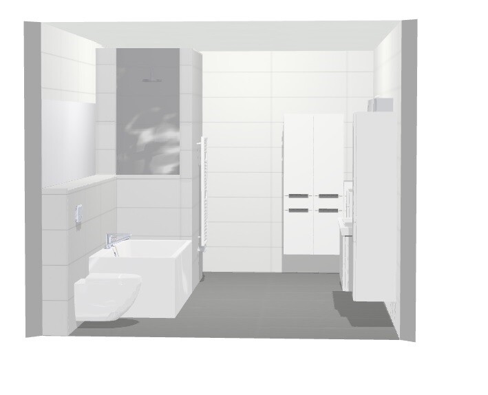

Ich find das sehr schön bis auf die dunkle Dusche, ich bin da immer für Glas, wenigstens die obere Hälfte. Aber das kollidiert mit Deinem Handtuchhalter - geht nur eins von beidem.
ypg 05.04.18 12:14
Ich würde die Duschwand an die Raumwand planunten andocken und die Trennwand an der Badewanne nur auf zb 1,60 Höhe machen.
Es versteht sich, dass die Armatur an die Raumwand muss, somit die niedrige Trennwand „da oben“, also über 1,60 keine Berührungspunkte mit Wasser hat.
Dann wäre Feuchteabzug und natürliches Licht gewährleistet.
Man könnte statt der 1,60 auch die Höhe der Ablage an der planrechten Wand annehmen, zb 1,30. wenn die Dusche die 2 Meter Länge erreicht, reicht die Höhe völlig [emoji4]
Sammydog 05.04.18 13:20
2m würde sie wegen dem durchgang nicht erreichen. Max. 130cm. So könnte man es auch gestalten.
Wobei es davor harmonischer aussah.

ypg 05.04.18 13:47
Hä? Das müssten von den Proportionen doch ~2 Meter sein bei #18 ?!
Letzteres ist völlige Platzverschwendung im Raum, während die Dusche kleiner ist.

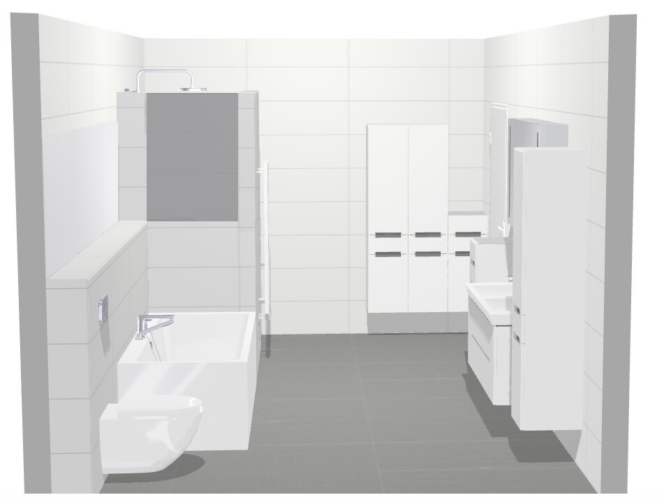

Sammydog 05.04.18 14:07
Die wand ist 488. - 85 WC - 180 Wanne - 75 durchgang- 12 trennwand = 136cm.
Könnte ja auch ne glasabtrennung auf der Startseite integrieren.
3D-Modell eines modernen Badezimmers mit Badewanne, Toilette und Waschtisch
Sammydog 05.04.18 14:29
Auf 220er höhe
