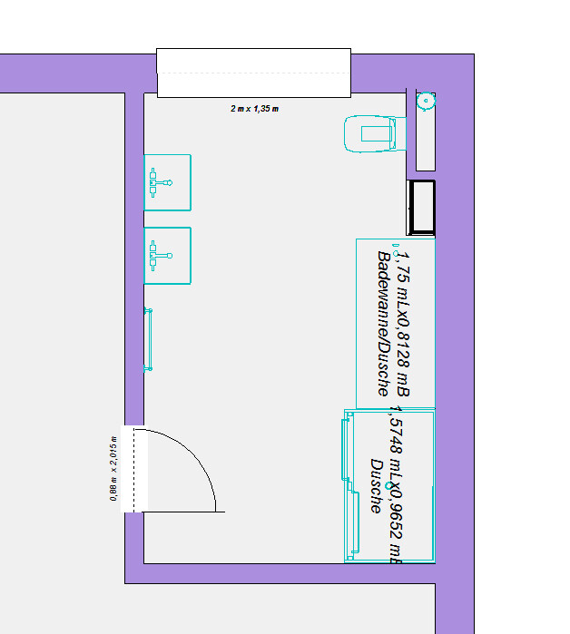

ᐅ Neubau Grundriss Badezimmer Obergeschoss - Feedback?

Dass ist nur ne 3d Simulation vom Bauingenieur zur Veranschaulichung der Anordnung einzelner Badelemente bzw. Die Fliesen sind nicht ausgesucht.
22.03.18 10:07
Mich wundert, dass hier keiner die Wanne unter den Fenstern kritisiert.
Sogar für mich ein fast Nogo, zumindest bei diesen Fenstern [emoji6]
Ziehen in das Haus auch kleine Kinder ein? Das wird kein Kinderspiel, alles nach dem Bade trocken zu wischen... inkl. Fenster, inkl. Jalousie/Rollo/Sichtschutz.
Wie wird denn letzterer gestaltet?
Mangels Alternativen - zumindest meinerseits. Blöd isses allemal.
22.03.18 15:01
Immerhin hat der TE dazu eingeladen, die Sanitärobjekte in anderer Konstellation zusammenzupuzzlen.

Genau, aber leider kommen keine vorschläge
Wie gesagt, mangels Alternativen. Die Dusche muss in diese Ecke - keine andere Ecke kommt in Frage wegen Fenster und Tür. Wanne könnte noch längs zur Wand gestellt werden. Zwar besser, um ans Fenster zu kommen, aber Dein Problem tangiert das nicht. Waschbecken sollten nahe des Fensters sein - also dort wo sie sind. WC ist das einzige, was etwas flexibel ist. Ob das Lüftungsrohr jetzt an ner anderen Wand besser aussieht?
Anbei mal die Idee skizziert, das WC an eine Deckenhöhe Vorsatzwand zu platzieren und daneben ein Einbauregal, das oben und seitlich bündig abschließt.
2D Badgrundriss mit Waschbecken, Toilette und Dusche im Grundriss
