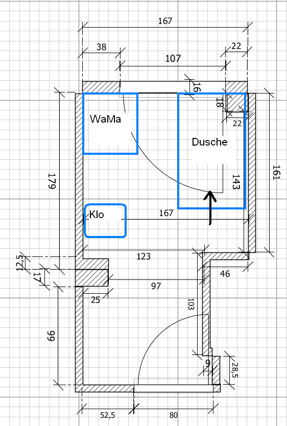

Ja aber 60cm bleiben da nicht.
Ein Kompakt Stand WC ist immer noch nen halben Meter tief. Eine benutzbare Dusche sollt schon 70cm Breite haben. Ergo bleiben 37cm Durchgang.
Das ist zu eng.
Man müsste das WC bei dem Entwurf von @Fummelbrett definitiv unter das Fenster montieren und die Dusche müsste den Einstieg irgendwie in der vorderen Hälfte haben. Duschtasse dürfte knapp 120cm tief sein, da könnte sich das bei 60cm Türe / Schiebeelement ausgehen.
Hatte auch überlegt die Dusche hinten rechts zu machen mit Einstieg auf der kurzen Seite von vorne.
Waschmaschine dann hinten links, Toilette vorne links.
Da muss man natürlich ne Menge Anschlüsse umlegen, wäre aber von der Raumausnutzung noch besser.
Man müsste die Dusche auch irgendwie individuell um die Abkofferung des Fallrohres bauen, mit ner Standardtasse geht das nicht.

Fummelbrett schrieb:
Das wäre jetzt meine schnelle Idee. Keine Ahnung, ob das mit den Maßen überhaupt machbar ist. Vor allem willst du ja auch noch in die Dusche reinkommen und auch die Waschmaschine befüllen... Waschmaschine würde auf die andere Seite wandern, daneben bis zum Fenster eine Dusche. Direkt am Fenster würde ich innen, falls dieses nicht verkleinert werden kann, eine Duschwand aus Glas davorsetzen. Beim WC ein platzsparendes wählen, das nicht weiter als nötig in den Raum ragt. Neben dem WC wäre dann noch Platz für ein flaches Schränkchen.
Und Toilette gedreht.
Das ist zu eng.
Ich meinte nicht am Klo, sondern den Durchgang am Nadelöhr.
Bzgl der Beinfreiheit am Klo ist alles besser als jetzt;-)
hemali2003
20.12.18 13:32
Aber bei 167 cm bleiben dann ja 47 cm vorm Klo. Das finde ich bei der Situation hinnehmbar. Von behindertengerecht oder Komfort ist das Bad so oder so weit entfernt...

Stimmt, da hatte ich 10cm unterschlagen.
Das kann man schon machen und besser als jetzt ist es allemal. Drehen würde ich die Schüssel trotzdem.

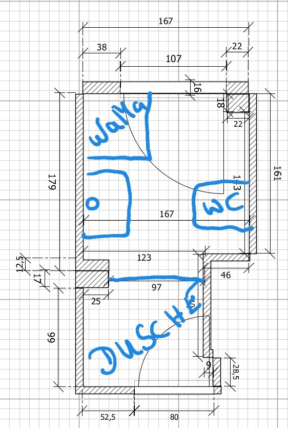

Noch eine GANZ verwegene Idee: Dusche in den Eingangsbereich. D.h. eine bodengleiche Dusche, die Eingangstür normal nach außen öffnen lassen und dann innen noch in den Rahmen eine Duschtür setzen. In die Engstelle dann auch eine Duschtür rein, die dann eben immer offen stehen. Ist eigentlich ziemlich bekloppt, aber so hätte man eine große Dusche, Platz beim WC, am Waschbecken und an der Waschmaschine. Das Fenster würde auch nicht stören.
Hat dann aber schon etwas sehr Spezielles *lach*
