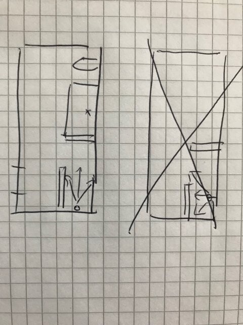

Also nochmal: die Länge von dem Duschstrahl und der ggüliegenden Wand ist relevant.
So wie Du die Armatur einzeichnest, verkleinerst Du die Duschmöglichkeit um die Hälfte. Die Armatur muss planunten angebracht werden, damit die 2 Meter, also die Länge der Dusche überhaupt Sinn macht.
Wenn Du die Armatur planrechts anbringst, läuft Dir alles durch den Duscheingang.
Skizze eines Grundrisses auf kariertem Papier mit zwei Layout-Entwürfen

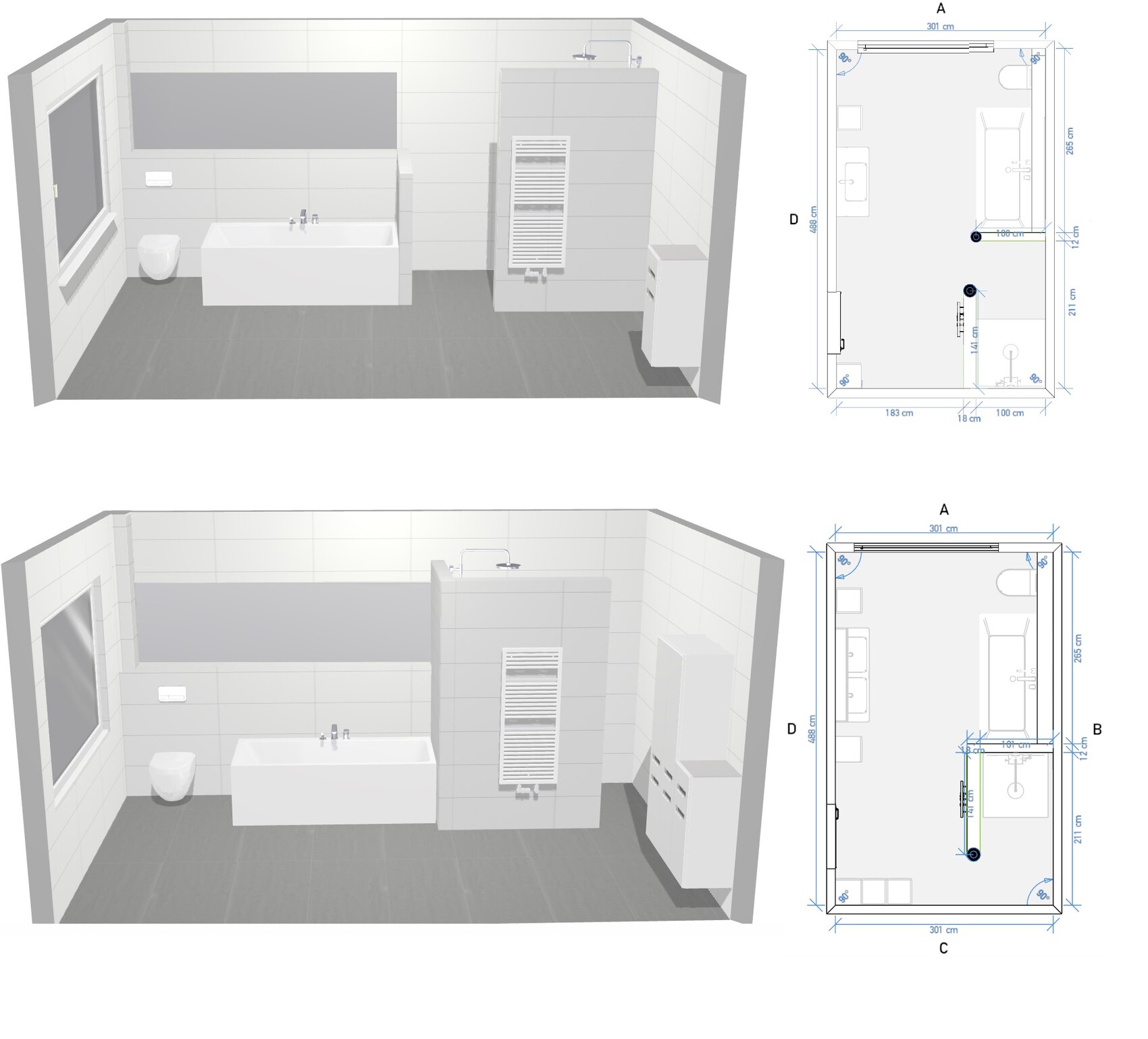

Ok also stehen folgende 2 Variationen zur Auswahl.

kaho674
06.04.18 08:08
Natürlich die obere Variante. 🙂
06.04.18 11:27
???? Mit Deiner Variante 2 baust Du Dir doch wieder Dunkelheit und ein Stellproblem ein.
Insofern steht diese mM gar nicht zur Wahl 😉
Sammydog
06.04.18 13:20
Ok variante 1 ist wirklich am besten.

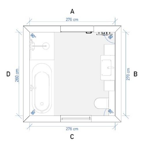

Könnt ihr mir bitte auch fürs Badezimmer in der Einliegerwohnung ein paar tipps geben.
Zweidimensionaler Badgrundriss mit Badewanne, Waschbecken und Toilette
06.04.18 13:38
So lassen.
Für eine Badewannenablage die Wanne 10 cm vorschieben. Dusche zieht mit.
armaturdusche
