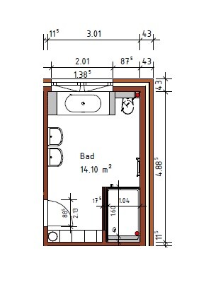

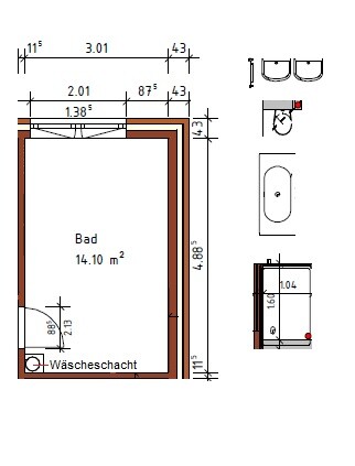

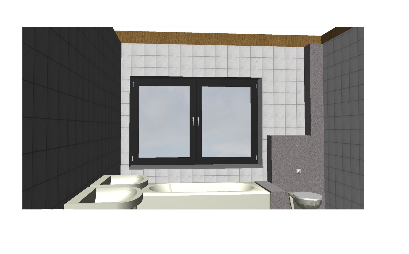

Wir sind mit unserer Planung einer Stadtvilla soweit durch. Ich bin mir nur mit dem Grundriss des Badezimmers im Obergeschoss noch unsicher. Wegen dem Lüftungsrohr von der Toilettenspülung entsteht eine Wandverkleidung die ich als nicht so optimal betrachte. Was meint ihr, wie könnte man dass optimal regeln. Bitte um tipps und Anregungen, gern auch andere Grundrissvarianten.
2D-Badgrundriss mit Badewanne, Toilette und Waschbecken
2D Badgrundriss mit Badewanne, Wäscheschacht und Maßangaben
3D-Render eines Badezimmers mit Badewanne, Waschbecken und Fenster

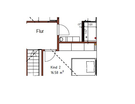

Grundriss mit Flur
2D-Grundriss eines Hauses mit Flur, Treppe und Kinderzimmer
kaho67420.03.18 15:38
Ich wußte gar nicht, dass ein Klo ein Lüftungsrohr braucht?
Sammydog
21.03.18 07:45
strangentlüftung
Curly
21.03.18 07:51
Du musst dein Lüftungsrohr farblich doch nicht so hervorheben. Wenn du dieses Rohr einfach weiß gestaltest, so wie die Wand daneben, dann fällt das überhaupt nicht auf.
LG
Sabine
kaho67421.03.18 09:12
Wie dick ist denn so ein Rohr? Kann das in die Wand?
lüftungsrohrgrundriss
