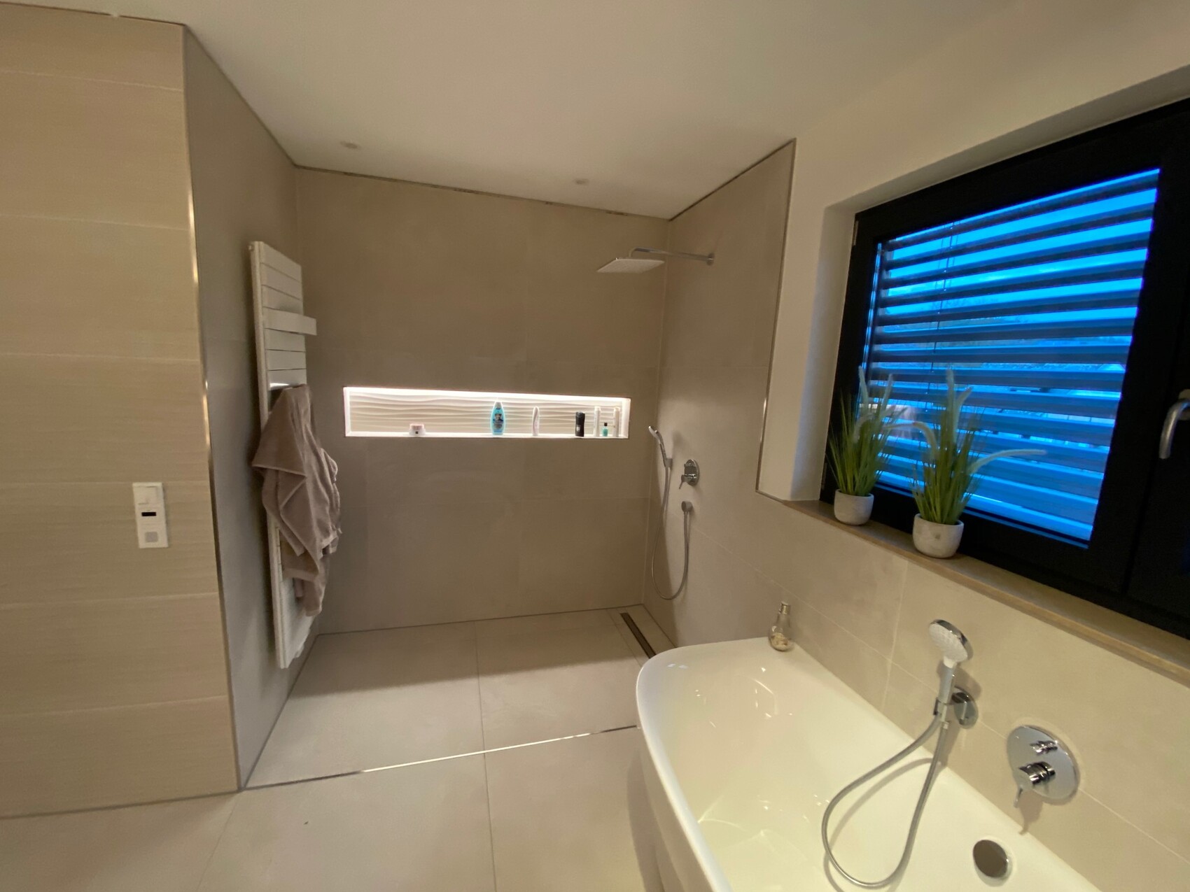

@pagoni2020 es gibt Glasstabilisatoren, die von der Decke montiert werden anstatt wie bei dir seitlich an der Wand. Ist optisch schöner.
ich habe eine 140cm Duscholux Air2. Die kommt sowieso ohne Stabilisator aus!
Dass jemand die Fliesen abzieht, habe ich auch noch nie gehört. Ich spüle die nur kurz mit der Handbrause ab wegen den Duschgel und Shampoo Rückständen. Das reicht völlig.
Die Duschwand mit 140x220 braucht genau 30 Sekunden um (ich bin da sehr gründlich) von oben bis unten abgezogen zu werden.
Halb Mauer, halb Glas bedeutet sicherlich mehr Putzaufwand als eine durchgängige Glaswand!
Übrigens hab ich eine Gesamtlänge von 210cm. 140 Glaswand, 70 Durchgang. Am hinteren Ende ist ein Handttuchtrockner. Der hat noch nie Wasser abbekommen. Selbst wenn die Frau mit der Handbrause herumwedelt.
