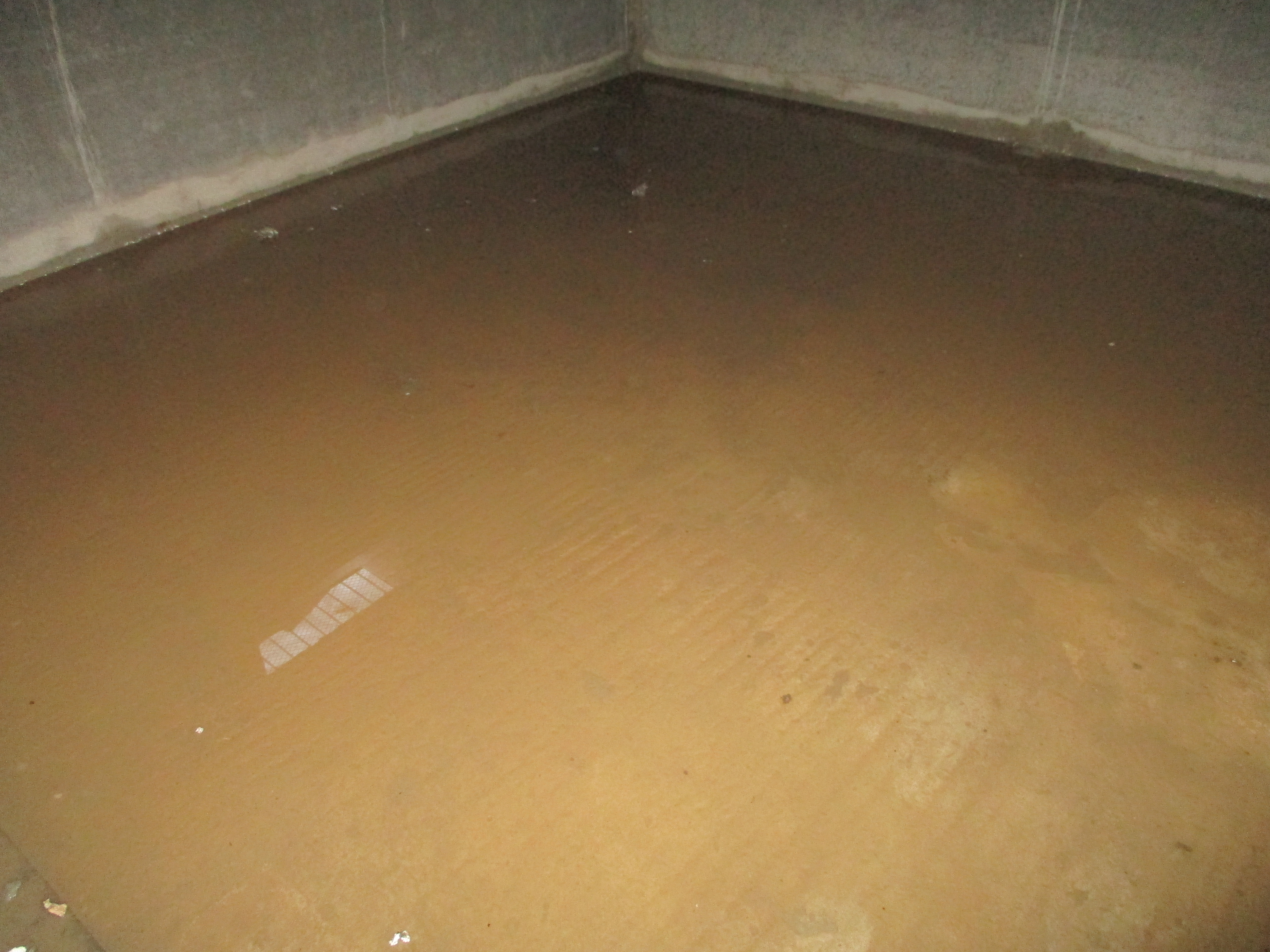

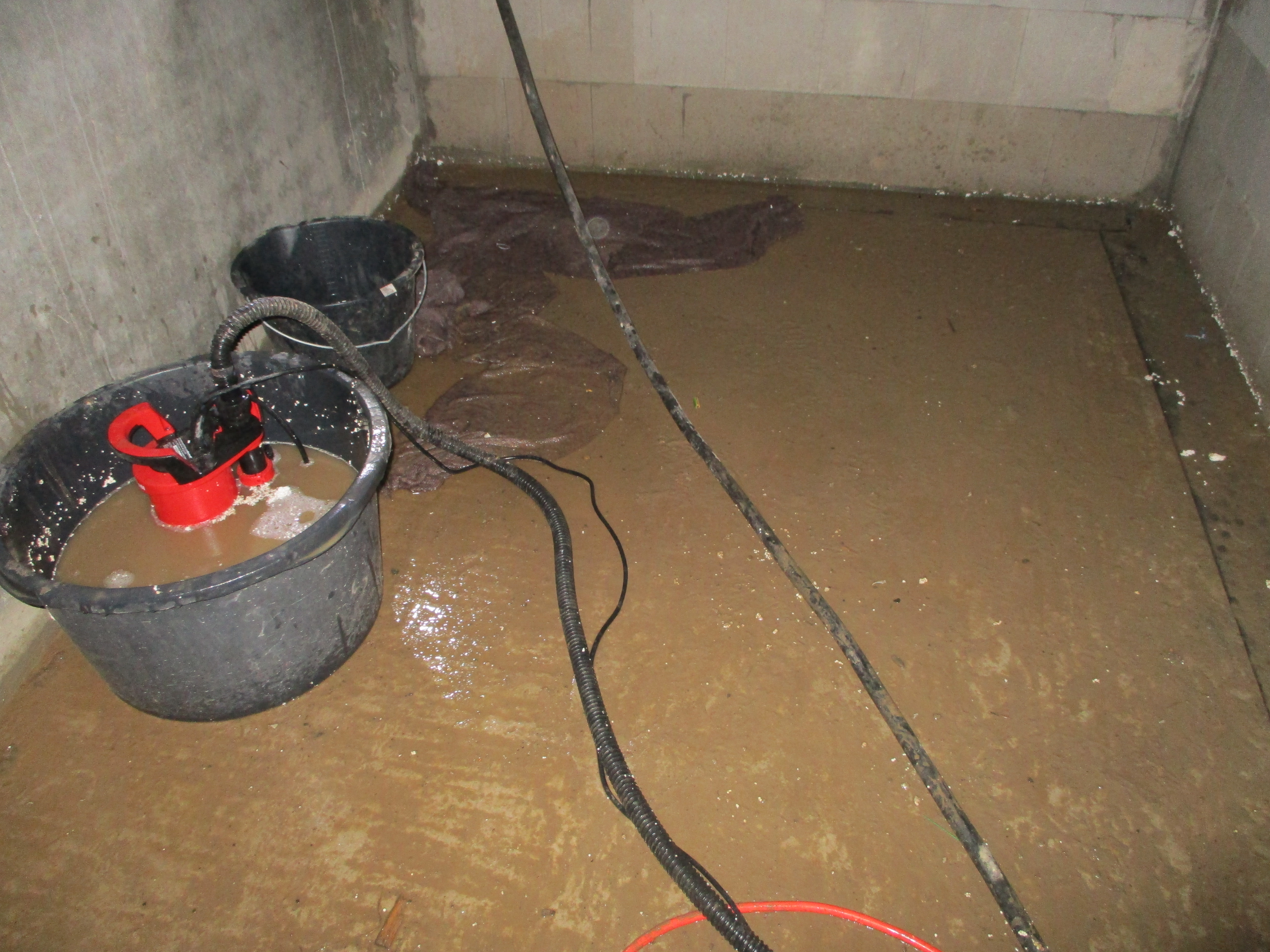

Also nachdem fast 1,5 Jahre lang das Wasser bis zu 20 cm hoch im Keller stand und wir schon die schlimmsten Befürchtungen hinsichtlich der weißen Wanne (oder vielleicht doch nicht) hatten: Kommt es von oben oder von der Seite?, kann ich nun sagen (nach mühsamer Trocknung Anfang des Jahres) zumindest hier haben wir innen keine Probleme und ich finde den Keller richtig gut. 200 qm mit 2 Erkern, das fetzt.

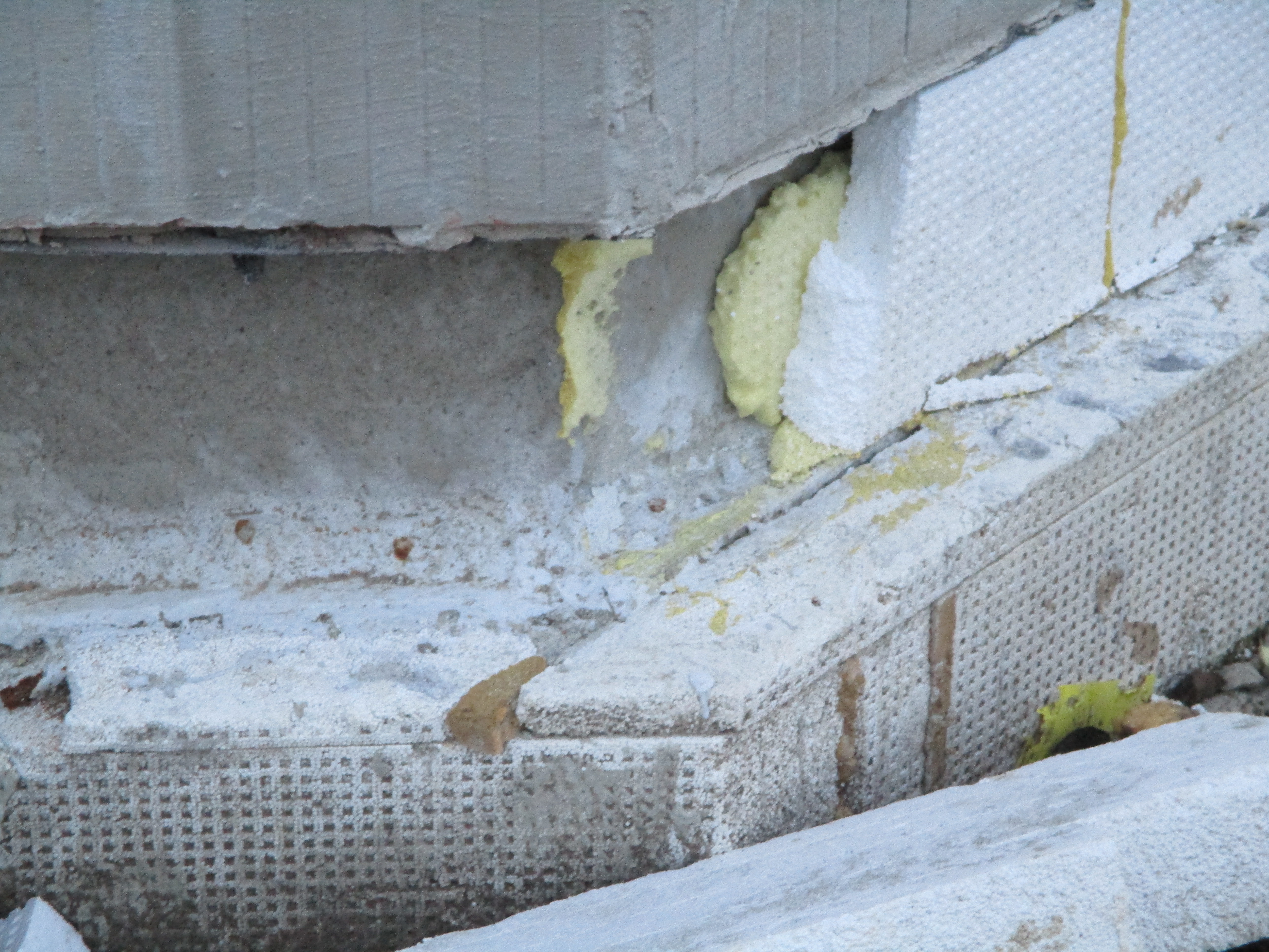

Ich rede jetzt allerdings nicht von außen, denn da haben wir einen abgestemmten Sockel. Das ist ein Problem, was es noch zu lösen gilt. Da wurde bei der Planung (sofern es jemals eine gab) nicht berücksichtigt, dass eine 10 cm Außendämmung auf die Kellerwand kommt. Resultat: Keller steht über der Hauswand. Das wurde dann im Sockelbereich wieder abgestemmt, wohlgemerkt in die Bewehrung.
Keller innen supi., außen Sch.... Aber ich würde immer wieder mit Keller bauen, nur halt besser aufpassen, auf die "Baufirma meines Vertrauens".
