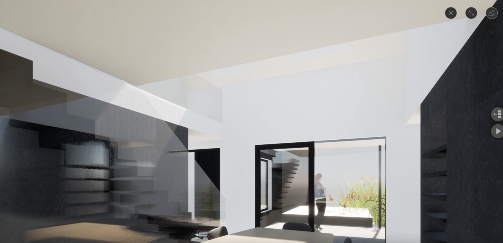

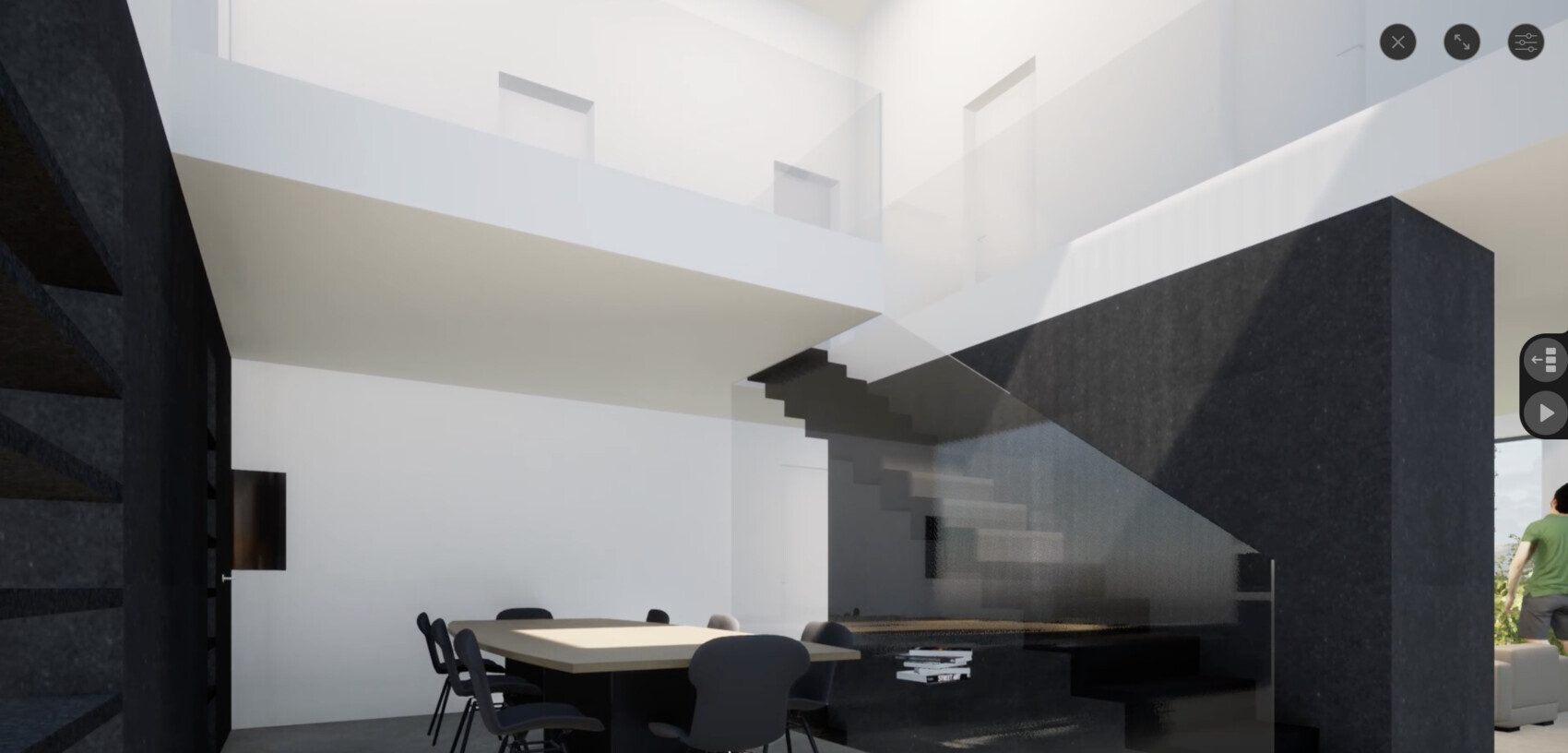

gregman22 schrieb:
Ich habe aus dem Rendering ein paar Screenshots geschossen: [ATTACH type="full"]76087[/ATTACH]
[ATTACH type="full"]76088[/ATTACH]
[ATTACH type="full"]76089[/ATTACH]
Unserem Geschmack nach ist die Galerie und dieser Innenraum gelungen - gefällt uns.
Puuh...
Das erste Bild sieht für meinen Geschmack schon arg nach Konferenzzentrum aus.
Ich habe nichts gegen Galerien, aber einfach nur die Raumdecke weg zu lassen, erschafft keine Traumhausatmosphäre.
Unabhängig von der Galerie: Viel Erfolg und Glück bei der weiteren Planung / Umsetzung.

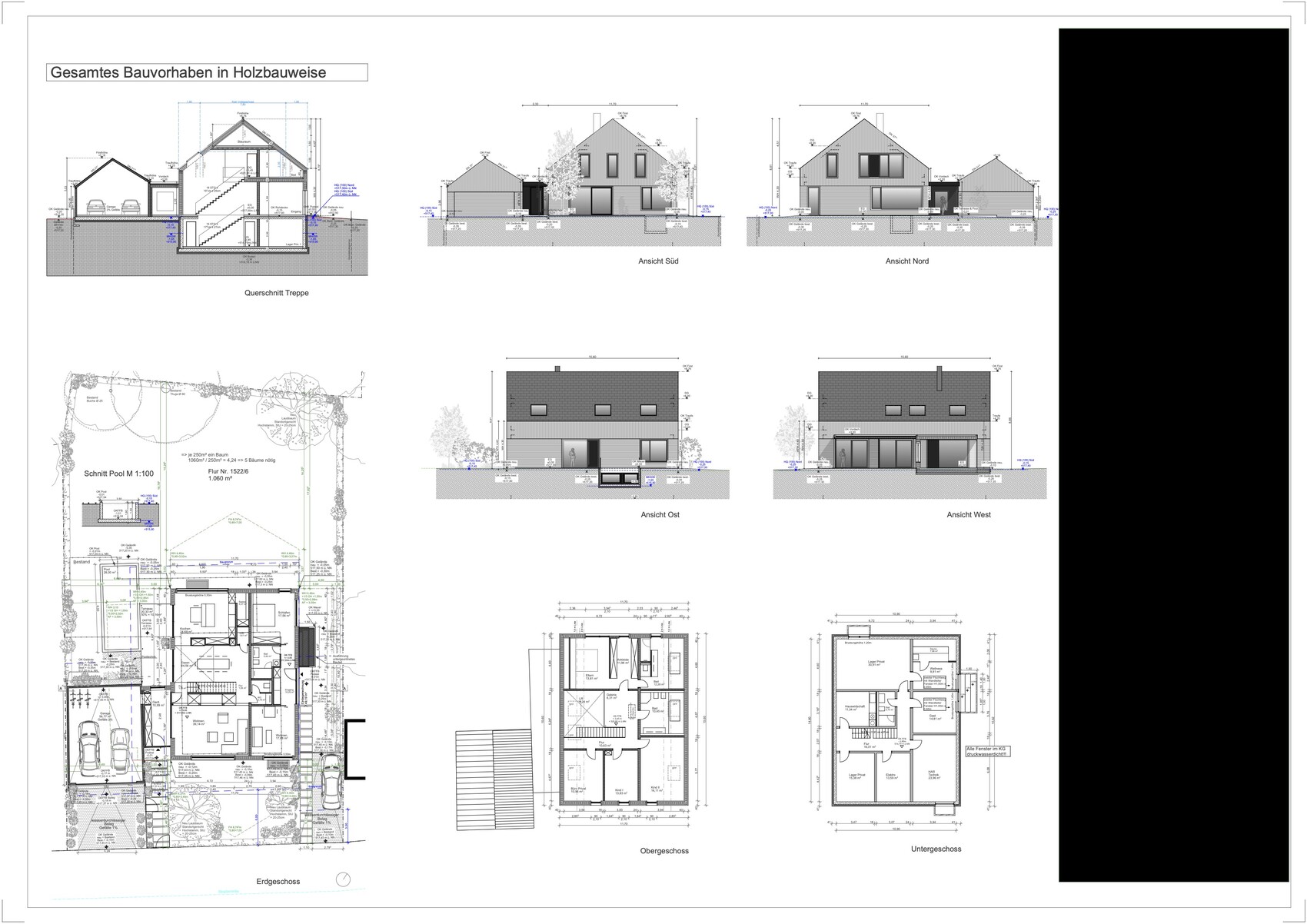

gregman22 10.12.2022 13:32
Hi zusammen,
ein neuer Meilenstein ist erreicht und es hat sich viel getan:
  • Es gab mehrere Gespräche zwischen Architekten, dem Bauamt und uns
  • Es wurden vorab mit dem Bauamt die gewünschten Abweichungen durchgesprochen und, in der jetzigen Fassung, bereits ein mündliches "ok" der Beamtin eingeholt
  • Es gab einige Feedbackschleifen zwischen uns und dem Architekt -> die Pläne für die Genehmigung sind fertig (siehe Anhang)
  • Wir werden vor 20.01. die Genehmigungspläne einreichen, sodass wir auf die Agenda der Sitzung am 06.02. kommen (bereits abgesprochen)
  • Wir haben uns nach einigen Gesprächen für eine Innenarchitektin & Einrichtungsberaterin entschieden, mit der wir die Arbeit noch nicht begonnen haben, die uns aber bei der Innengestaltung helfen wird und auch nochmal Impulse für den Grundriss gibt -> Änderungen, die keine essentiellen Eigenschaften beeinflussen (Baukörper, Deckenhöhen,...), werden wir noch nachträglich einfließen lassen können
  • Ihr werdet im Grundriss die neuen Deckenhöhen (EG 3m, OG 2,5m) sehen, was somit keine vollen Wohnräume im Dach generiert wie ursprünglich erhofft
  • Altbestand ist abgerissen; Im Januar folgen Bodengutachten & Vermessungsplanung
  • Wir mussten schmerzhafte Schleifen drehen zwecks Hochwasserschutz. Letztendlich müssen wir das EG auf kein Podest (50-60cm) heben, sondern die Version des Plans ist gemäß Experten in Ordnung.
Die folgenden Änderungen, die teils/hauptsächlich von euch (vielen Dank) kamen, sind ggf. noch nicht im finalen Grundriss eingebaut. Wir möchten zuerst alle Anpassungen sammeln, bevor wir finalisieren:
  • Einliegerwohnung
    • Dusche im Bad natürlich plus normale Türe Richtung Schlafzimmer
    • Wir akzeptieren den von euch bemängelten Komfort (bspw Küchenzeile) in der Einliegerwohnung, da wir nichts in unser "Haupthaus" schieben wollen - es gefällt uns jetzt zu gut
    • Die Innenarchitektin hat schon angekündigt, sie nimmt sich dessen an
  • EG
    • Zweite Türe nach draußen an der Küche wird es geben
    • Glasfront von Wohnzimmer zu Garderobe wird geschlossen
    • Keine weitere Türe und Wand im Gäste-WC
  • OG
    • Haupt Bad: Tausch WC und Dusche
    • Kinder Bad: Möglicherweise wollen wir den identischen T-Grundriss des Hauptbads in das Kinder Bad spiegeln, weil wir die lange Dusche in Kombination mit dem versteckten WC schön finden. Alles natürlich ein wenig kleiner
    • Vergrößerung Raum Kind 1 zulasten von Kund 2 -> sehr valide -> wird noch mit Innenarchitektin & Architekt besprochen
    • Ankleide: Wie ihr seht haben wir uns eure Anregung zu Herzen genommen und erneut Schlafzimmer & Ankleide getauscht. Nun kommt man mittig in der Ankleide an -> gefällt uns; Mal sehen ob man in die Mitte der Ankleide vll. noch eine Kommode bekommt für zusätzlichen Stauraum
Ein Thema, das uns derzeit noch beschäftigt: Wie nutzen wir den Dachboden bestmöglich?
Es ist klar, dass wir dort keine vollen Wohnräume mehr erzeugen. Allerdings würden wir gerne trotzdem das Beste daraus machen und mit dem Raum spielen.
Ideen:
a) Wir streichen teils die Decken und haben Zimmer (bspw. Elterntrakt), wo man in den Dachspitz blicken kann -> davon sind wir nicht überzeugt
b) Wir behalten die Decken so bei und schaffen von der Galerie Zugang ins Dach für Stauraum
c) Wir binden den Raum aktiv mit in das Wohnen ein, speziell mittig, wo die Stehhöhe am größten ist. Dementsprechend über Ankleide und über Kind 1. Diese beiden "Galerien" machen wir von jeweils angrenzenden Zimmern zugänglich.
c1) Lese-Galerie über Ankleide, erreichbar vom Schlafzimmer
c2a) Galerie erreichbar von Büro
c2b) Galerie erreichbar von Kind II
c2c) Galerie "öffentlich zugänglich" und offen in Richtung Mitteltrakt / Hauptgalerie; Zugang über Treppe von Haupt-Galerie
Es gibt jeweils noch die Herausforderung der Treppenaufgänge. Wegen der Dachschrägen ist es wahrscheinlich, dass man nicht aufrecht die Treppe in die Galerien hochgehen kann. Dafür müssen wir noch Lösungen finden - ggf. Spiraltreppen, die leider Platz wegnehmen
Ich bin sehr gespannt auf eure Meinungen zum allgemeinen Stand (oben) und zu den Galerie-Ideen.
Vielen Dank - wie immer!
Gesamtes Bauvorhaben in Holzbauweise mit Grundrissen, Ansichten und Schnitten
Sunshine387 10.12.2022 14:15
Ich würde diesen Dachboden streichen und mir die höhere Deckenhöhe gönnen. Denn da ihr oben nur 2,5m habt wirkt der Galeriebereich im OG sonst sicherlich zu erdrückend (bei der Raumgröße). Und im Keller habt ihr aus meiner Sicht ausreichend Möglichkeiten zum Abstellen. Und bei einer Höhe von 1,95m am höchsten Punkt ist eine dauernder Aufenthalt bei so einem schönen großen Haus mit viel besseren Räumen sicherlich nicht attraktiv. Denn man muss dann oben auch mit 1,8m immer gebückt gehen, da man sich an Dachbalken an der Seite stößt. Deswegen nutzt die volle Deckenhöhe lieber damit ihr sonst nicht mit 2,5m Mietwohnungsflair auskommen müsst sondern ihr euch wirklich wie in einem großzügigen Haus fühlt.

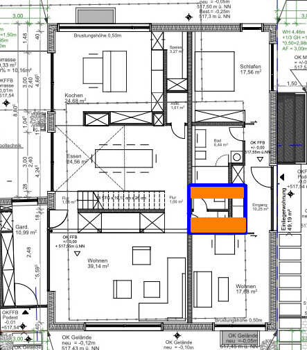

kbt09 10.12.2022 14:42
Was ich nicht verstehe, warum das WC im EG nicht irgendwie an der Treppe integrieren und dafür der Einliegerwohnung eine benutzbare Küchenecke spendieren. Wenn da jemand auch mal länger wohnen soll und etwas autark sein soll, kann man mit diesen knapp 3 m Kombination Garderobe / Küche nicht wirklich etwas anfangen.
