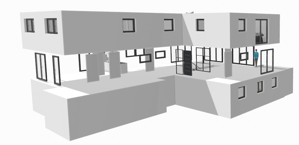

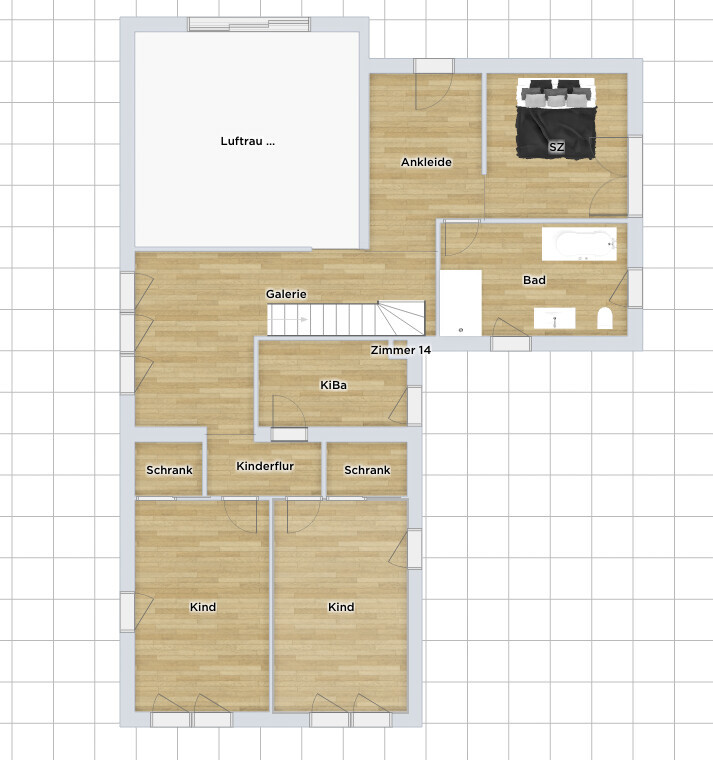

Trotz dem Rat, einen Architekten bei der vorhandenen Bausumme aufzusuchen, habe ich mich mal an das Experiment herangewagt.
Ein Entwurf habe ich, der zweite klarer und tatsächlich unter 155qm... und sehr viel erklärbarer, will nicht sagen, besser... aber: jetzt gibt es ein Problem mit den EG-Wänden: ... das ist echt frustrierend 🙁 Obergeschoss bleibt übrig...
Grundriss: Schlafzimmer, Bad, Ankleide, Galerie, Zimmer 14, KiBa, Kind-Zimmer, Schränke.
Modulares zweistöckiges Gebäude mit offener Erdgeschossfläche; Person am Eingang.
Grundriss eines offenen Büros: Tische, Stühle, Türen, Küchenbereich links.
Unterstes ist das Kellergeschoss...

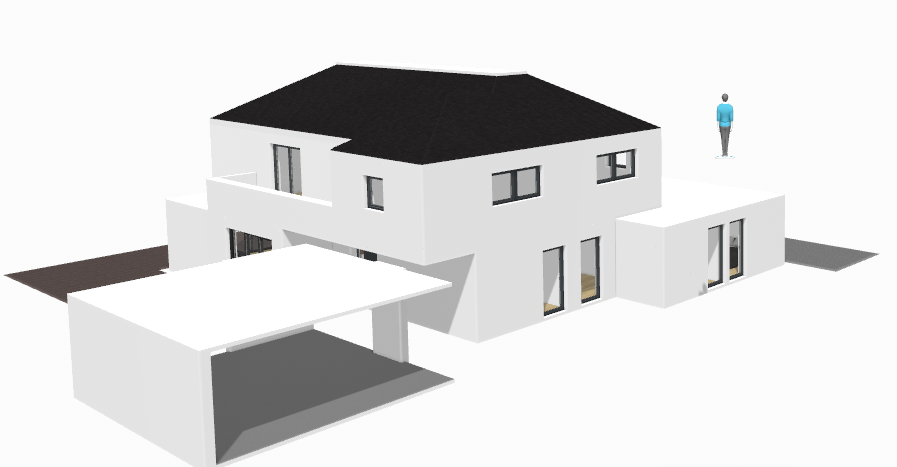

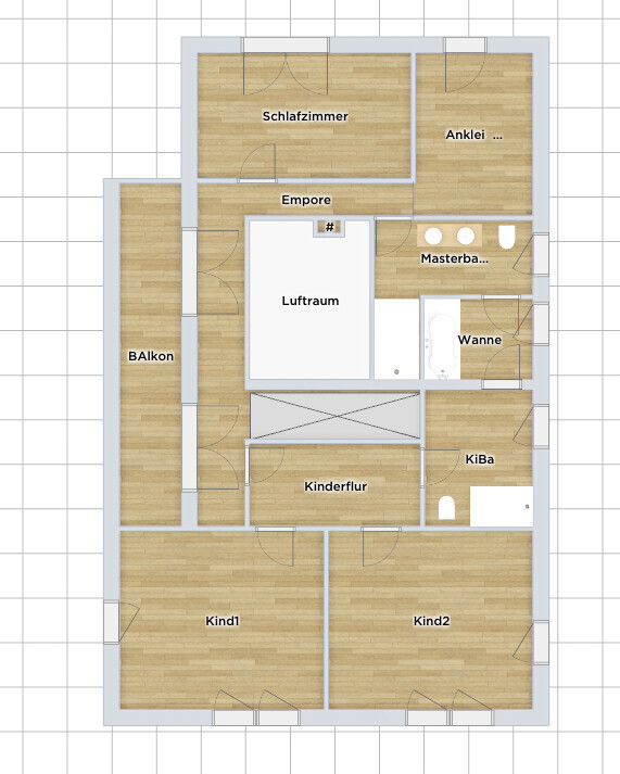

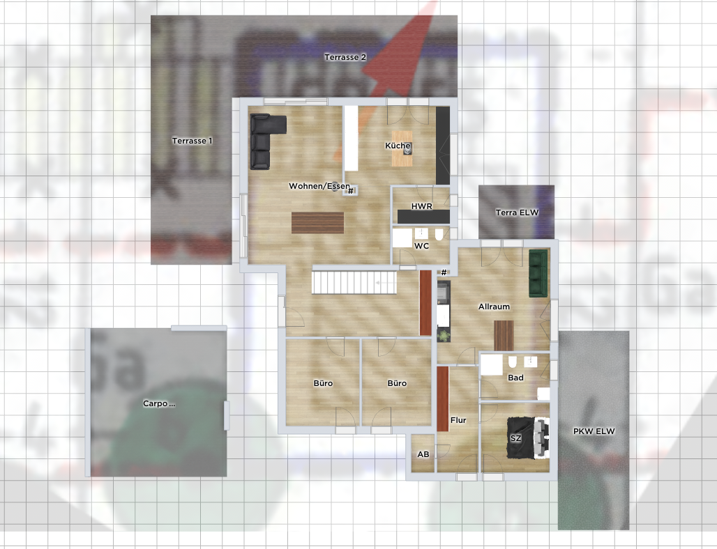

... und hier der Erstentwurf... auch nicht fertig, aber man sieht, wo es langgehen könnte, wenn man Büros in das EG plant.
Grundsätzlich sollte eine Linie verfolgt werden , dass man auch den guten Budgets keine brachliegenden Räume verplant. Ein Büro kann bestimmt als Gästezimmer dienen, bei 2 Besuchern pro Jahr das eigene Bad benutzt werden.
Hier sind es zwar mehr als 155 (ich glaube 175qm), aber dafür hätte man eine barrierearme Lebensführung
Grundriss eines Wohnhauses mit Wohnzimmer, Küche, Büro, Bad, Flur, Terrasse und Carport.
Grundriss eines Hauses: Schlafzimmer, Masterbad, zwei Kinderzimmer, Balkon, Empore, Luftraum.
Moderne weiße Villa mit schwarzem Dach, Carport links und blau gekleideter Mensch rechts.
Grundsätzlich geht nichts mit einem Lageplan, wo die Striche einen Meter fett sind.
Worauf bezieht sich der GU? Es muss doch anfangs der Planung ein Lageplan vorhanden sein????
