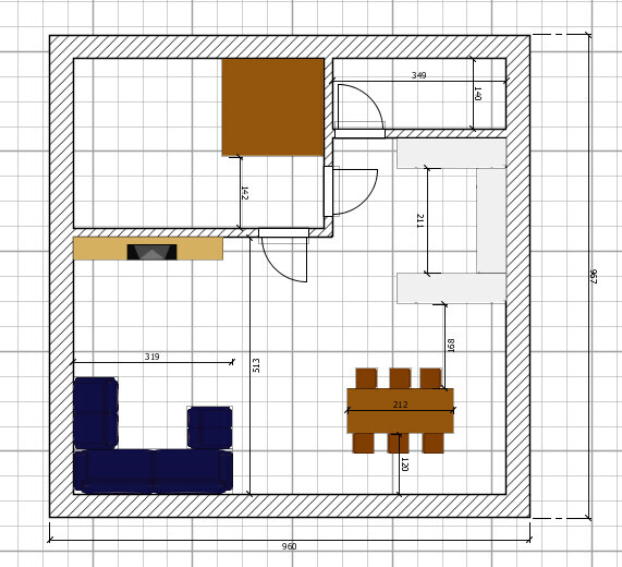

Hier noch mein Konstruktiver Beitrag
Speise sollte 1,40m sein:
Grundriss eines kleinen Wohnraums mit Sofa, Esstisch, Küchenzeile, Schlafplatz und Türen.
und wo ist jetzt das Problem? Ich hab dir sogar zum Spaß mal mein 3,2m Sofa eingezeichnet. Auch ist der Esstisch von der Größe her "Obere Kante". Wenn du online schaust und du willst drei Stühle pro Seite, dann wird dir auch oft 1,9m statt 2,1m vorgeschlagen.
Auch finde ich die "reinragende" Küche nicht schlimm. Man nimmt Fußbodenheizung und fließt den "Allraum" ganz und gleich. Wird irgendwo Gemütlichkeit vermisst, leg schöne Teppiche hin.
