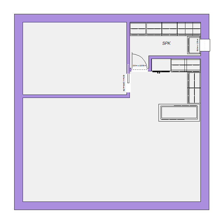

wir planen dieses Jahr ein Einfamilienhaus mit Keller und einer Doppelgarage zu erstellen.
Die Garage wird noch einen halben Meter länger. Somit wird die Garderobe auch 0,5m länger als hier gezeigt.
Was haltet ihr von dem Entwurf?
Vielen Dank für eure Anregungen.

das bekommst du alles aber in den kleinen Raum auch nicht rein.
kaho67415.03.19 08:22
Mach doch die Speisekammer einfach etwas tiefer. Die Küchentür hat doch noch genug Spiel. Versteh das Problem gar nicht:
Grundriss eines Raums mit Küche, Spüle, Schränken und Tür; violette Umrandung.

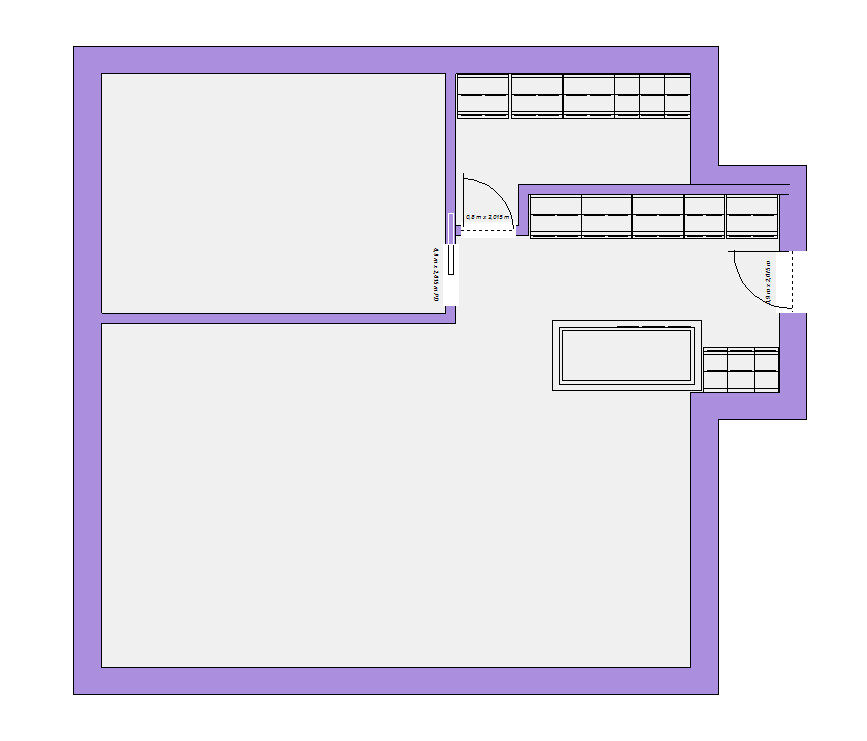

Wenn Dir die Küche zu klein ist, würde ich eher über einen Erker nachdenken (Skizze!):
Grundriss eines Innenraums mit großem offenem Bereich links und Regalflächen sowie Türen.
Eine Verbreiterung der Speis ist eine Idee. Wie breit sollte eurer Meinung die Speis mindestens sein?
