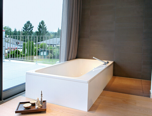

Das ist kein k.o. Kriterium dafür:
Modernes Badezimmer mit rechteckiger Badewanne, groessem Fenster und Terrassenzugang.

Climbee22.11.16 13:22
Wenn das Fenster so "öffentlich" geplant ist, kann er das aber auch bei allem anderen... das wäre dann für mich so eine grundsätzliche Überlegung, was ich da mach. Weil ich persönlich hupf schon mal nackert durch mein Bad. Ob die Wanne nun am Fenster steht oder nicht. Da würde der Nachbar dann wahrscheinlich mehr sehen als wenn ich in der Wanne liege.
Also würde ich da mal prinzipiell über einen Sichtschutz nachdenken (Fenster unten z.B. in Milchglas oder Plissees zum Hochziehen) und dann ist die Wanne da auch kein NoGo mehr.
Das ist übrigens die Anordnung, wie ich sie vorgeschlagen habe: die Wanne vor dem Fenster, die Dusche mit Öffnung zum Fenster hin. Sieht man hier auf dem Foto nicht, aber da geht's in die Dusche.
Was ich auch schon gesehen habe: Langes, breites Fensterband das ungefähr in Schulterhöhe beginnt und das relativ breit ist, z.B. über die gesamte Länge der Wanne. Macht auch hell und der Nachbar sieht allerhöchstens die Köpfe.
