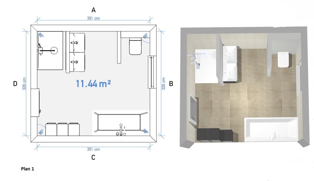

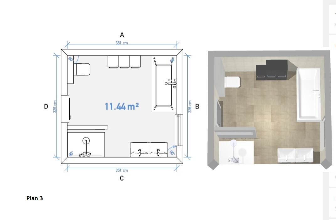

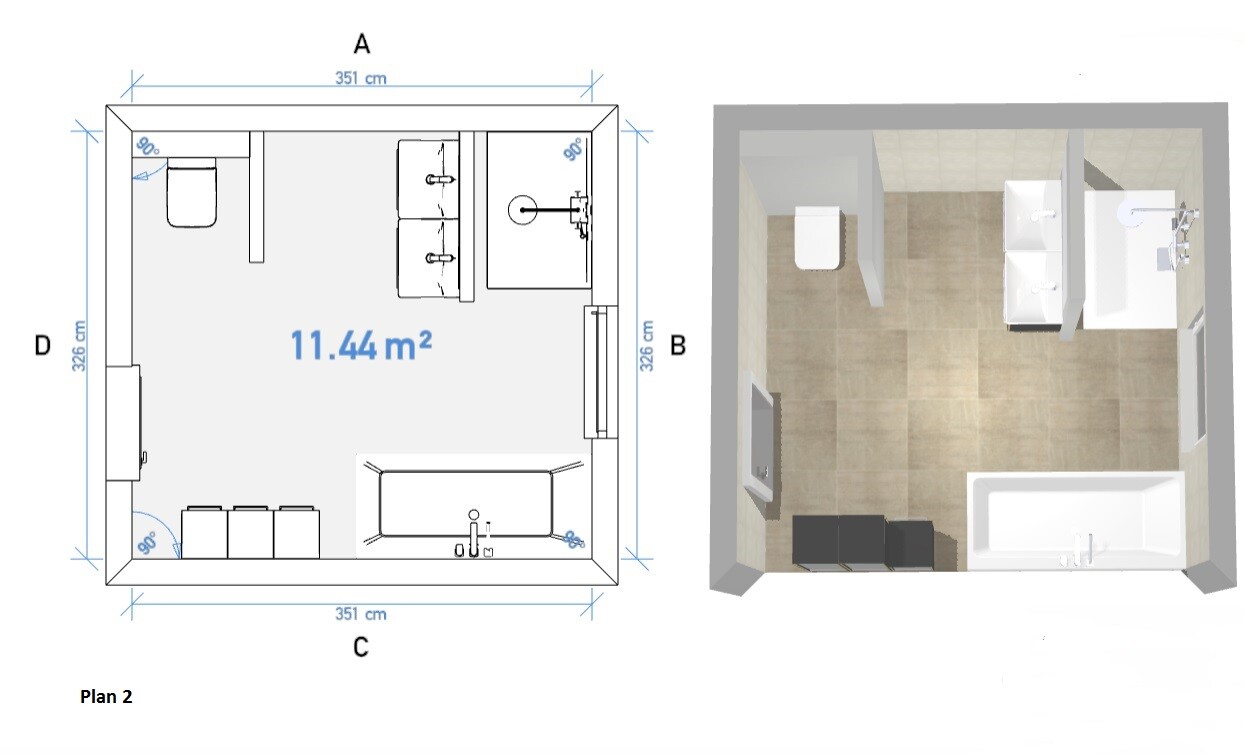

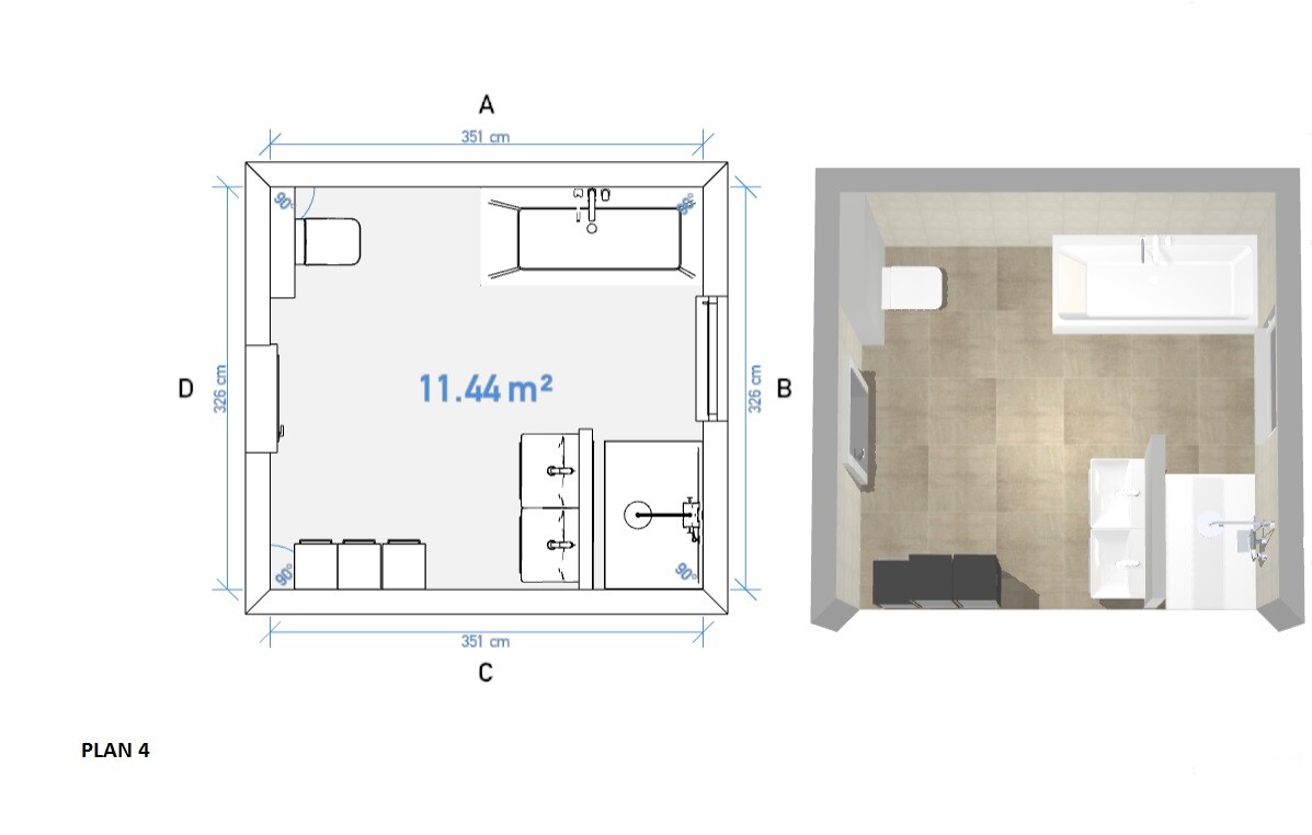

Hi, also ich hab jetzt auch nochmal schnell 4 Bäder zusammen gestellt.
Welches ist am schönsten/praktischsten?
Wobei Plan 3, bei der Hausansicht von außen blöd aussehen würde. Wegen den 2 Fenstern an der Hauswand, wäre viel zu asymmetrisch

ypg21.11.16 22:09
Die Waschplatzstellung in Bsp 1, 2 und 4 gehen nach meiner Meinung überhaupt nicht, da man sich gegen das Tageslicht vom Fenster abschottet.
