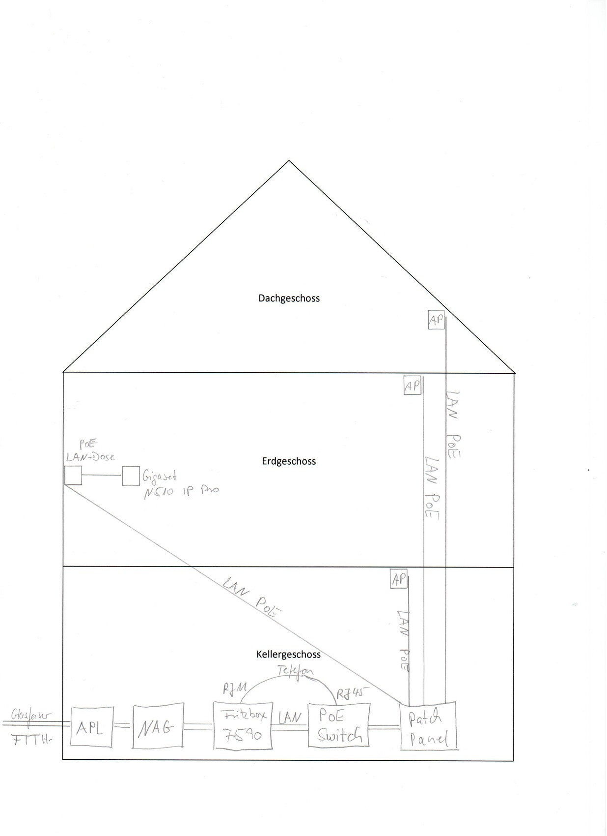

wir werden in unserem neuen Eigenheim Glasfaser ins Haus gelegt bekommen. Folgendes soll realisiert werden:
-Accesspoint je Geschoss zentral an der Decke
-DECT Basis im EG
Ich habe die Verkabelung mal aufgezeichnet. Passen meine Überlegungen oder ist da noch ein Fehler drin?
Zusatzfrage:
Wir werden IPTV bekommen. Unser Anbieter bietet einen Miet-Receiver für 4,90€ an. Muss man den zwingend nehmen oder tut es jeder andere IPTV Receiver auch? LAN wird selbstverständlich zu den jeweiligen Fernsehern gelegt (nicht im Schaubild enthalten).
Besten Dank für eure Hilfe.
Skizze eines dreistöckigen Hauses mit Keller, Erdgeschoss, Dachgeschoss und Netzwerkinstallation.

10.04.21 20:28
Ab dem Patch-Panel sieht die geplante WLAN und DECT-Infrastruktur bei uns im Haus identisch aus. Wüsste nicht, was gegen diese Installation sprechen sollte.

10.04.21 21:49
Grundsätzlich OK. Ich würde noch eine Outdoor Accesspoint für Terrasse und Garten machen.
Es fehlen in der Skizze noch die Netzwerkdosen für die verschieden Räume. Wird es Kammeras geben?
Tarnari10.04.21 21:52
Welcher IPTV Anbieter ist es denn? Wir sind seit Jahren bei der Telekom. Da könnte ich Dir entsprechende Erfahrungen mitteilen.
Edit: und warum die Gigaset Pro und nicht schlicht GO 100?

11.04.21 03:13
Lokaler Anbieter: Stiegeler
Pro weil PoE fähig

11.04.21 03:15
Netzwerkdosen für Kinderzimmer, Büro etc. kommen noch dazu. Kameras sind nicht geplant.
