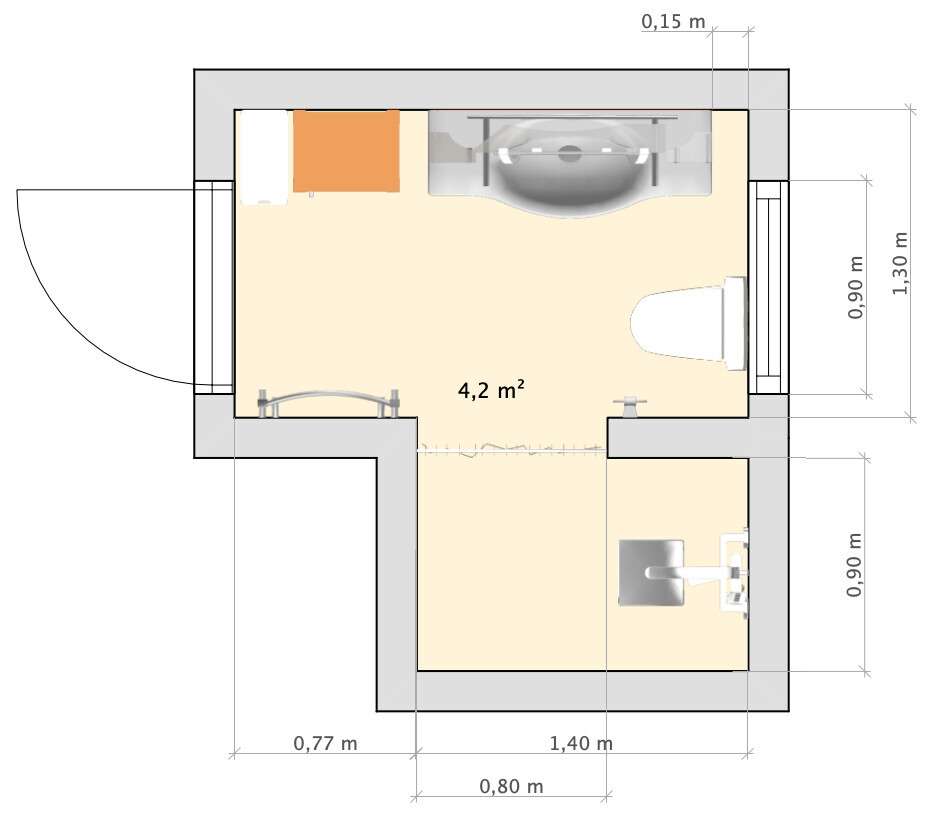

netuser schrieb:
Sicherlich nicht unwichtig, daher hast du natürlich recht.
Obwohl wir keine Wellness-Oase brauchen, zumindest nicht im kleinen Bad, werden wir uns noch dran setzen...
Sofern wir das mit der Verkleinerung des HW-Raums hinkriegen, ggf. so etwas in die Richtung!?
Das wird so nicht funktionieren.
Dein Wandstummel zwischen Dusche und Toi dürften ca. 60cm sein. Dein eingezeichnetes Toi demnach ca. 42x28cm...!!
Unsere Schüssel hat ca. 57x40cm plus in der Länge noch 14cm Vorwand...die kommt bei dir ja auch noch dazu. Wenn du das maßstabsgetreu einzeichnest kommst du weder gescheit in die Dusche noch passt du vor das waschbecken.
Dein "Schrank" links vom Waschbecken hat 27cm Tiefe bei 55cm Breite...merkst selber.
Gegen den Handtuchhalter rennst du jeden Morgen.
Nochmal: zwacke an der Technik ab!

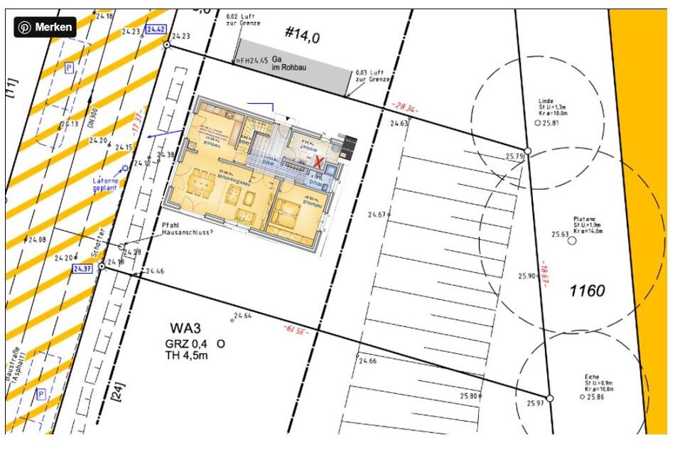

So wie ich es sehe- korrigiere mich - ist doch im Osten die Böschung, also das Grundstück mehr schlecht als recht. Deshalb wollt Ihr die Terrasse im Süden, und im Westen ist dann die Straße und Zufahrt?!
(Bestens wäre es natürlich, wenn man das mal für sich aufzeichnet, auch für die Community hier. Wir müssen nämlich immer Deinen Entwurf drehen und daran erinnern, wo Süd und Nord ist.) Edit: danke, @11ant
Wie dem auch sei: Du argumentierst mit Sonnenaufgang, den kaum jmd genießen kann, weil zur Tageszeit ist eh kaum jmd da. Statt dessen wird der Sonnenuntergang ignoriert, von dem jedes Familienmitglied etwas hätte, weil abends die Familie zu Hause ist, bestens im Garten sitzt.
Dann könnte ja irgendjemand Dir ins WZ schauen. Sehe ich immer noch nicht.
Es kann Dir jetzt eher einer aufs ungemachte Bettchen schauen...
Falls Du mich falsch verstehst: bitte hier:
Lageplan eines Baugrundstücks mit Gebäudegrundriss, Grenzlinien und Maßangaben.
Da kann zur Straße eine schöne Hecke bzw Bepflanzung und Ihr habt einen tollen Garten mit ner tollen Hausausrichtung.
Da hat man auch keine längeren Wege zum Müll, sondern kann sogar eher den Abfall hinten beim Hauswirtschaftsraum lagern. Der einzige Wermutstropfen, den ich sehe, wäre ein etwas längerer Versorgungsanschluss. Aber hier ist ja noch nicht das Ende der planerischen Fahnenstange bzw die Kosten sind zu vernachlässigen.
Allerdings würde ich jetzt zB wahrscheinlich auch den Flur zurück kontern... da muss man schauen, was das OG so macht.
Zumindest bekommt man so jetzt etwas mehr Licht in den Wohn- und Lebensbereich... Küche und Essen ist a eh eher Kommunikation, da ist es auch egal, ob man gesehen wird.... Grundsätzlich sollte man aber mal erwähnen, dass sich keiner um Euer Leben interessiert, genauso wenig wie Ihr Euch auf Straßen aufhaltet und in fremde Fenster fenstert. Das ist genauso Irrsin wie Ihr nicht jeden Tag aus dem Fenster starrt, um den Sonnenaufgang zu sehen. Das macht man kurz, wenn es sich ergibt, und dann geht man seinem Tageswerk nach.
