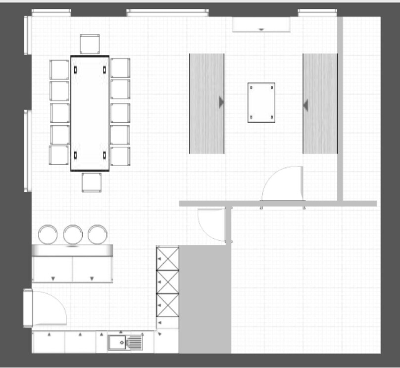

die Raummaße stimmen im Plan. Der Tisch im Beispiel ist 300 x 100cm, jede Couch ist 260 x 90cm groß.
An dem Beispiel erkennst du, dass man soviele Wände wie möglich weglassen muss, um Engpässe zu vermeiden.
Auch die Position der Terrassentür muss gut geplant sein, weil der Raum nicht riesig ist und man nicht um's Möbel herausmanövrieren möchte. Ih hab die Fenster einfach geschoben (nur als Beispiel).
Es geht hier weniger um was moderner ist, man muss einfach Platz zum Laufen schaffen.

Tatsächlich sind viele Punkte davon auch durch unsere Köpfe gewandert, nun geht es uns also das Optimum herauszuarbeiten.
Danke für die guten Tipps und Mühen euch beiden!
Ja, aktuell neigen wir auch dazu die Wände/die Schiebetür zur Küche hin wegzulassen, um das Ganze offener/größer zu gestalten.
Zumindest würden die Vorteile hier die Nachteile überwiegen. Wir wollten irgendwie ein Kompromiss schaffen zwischen der Option die Küche zu schließen (und damit das Chaos, Gerüche, Lautstärke bei Kochen....) und Offenheit zur Küche hin bei Bedarf. Aber die Schiebetür frisst halt viel Platz
Das Schlafzimmer würden wir schon "fest" einplanen wollen, denken aber ggf. darüber nach dieses klein wenig zu verkleinern, sprich die WZ-Wand zu verschieben...?
@evelinoz
Danke für die Zeichnung!
Ganz so viele Fenster im WZ brauchen wir eigentlich nicht. Südseite hat diesbezüglich auch Nachteile glaube ich!?
Der Tisch bei 12 Personen muss nicht zwingend so rum stehen, sondern könnte aus meiner Sicht bei Bedarf eben auch ins WZ reinragen, also um 90° verdreht. Ist aber schön zu sehen, dass es theoretisch auch so ginge...
So ungefähr ist die Küche in unseren Köpfen auch geplant, wobei wir doch eine etwas breitere Fenstervariante bevorzugen würden.
Gut, dass du sogar die Tür zur Küche hin so berücksichtig/eingebaut hast. Zerbrechen uns auch die Köpfe, was besser ist. So und damit die Tür zum Speiseraum "in der Küche" oder doch eher im Flur lassen, damit man Besorgungen auch direkt mal aus dem Flur heraus beladen kann
Tür zum WZ hin aus dem Flur würden wir aber als Schiebetür realisieren wollen. War in der Ursprungszeichnung auch noch "alte Version"
Danke!

mMn überbewertet, da die Küche ja kein "Schmutzraum" ist sondern bei uns z.B. schon mehr oder weniger als Wohnaum mitgenutzt wird, aucb wenn Besuch da ist. Ich hatte jahrelang genau aus diesem Grund solche Schiebetüren und sie standen immer offen.....schade um das Geld, das ich besser woanders eingesetzt hätte.
Ich stimme da @evelinoz absolut zu und auch hier würde wieder das Thema Großzügigkeit bei mir im Vordergrund stehen. Hast Du große Glasflächen wirkt es so als würdest Du draußen wohnen und wirkt bedeutend weiter. Verschatten musst Du sowieso, selbst wenn es kleine Flächen sind. Oftmals reicht eine kleinere, unbeschattete Fensterfläche schon, um einige Grade mehr im Wohnbereich zu schaffen. Von daher - mehr Fensterflächen auf jeden Fall mMn.
Wir standen vor einer ähnlichen Situation, Durchgang 140cm, und haben uns dann hier für eine raumhohe, zweiteilige Glasflügeltür entschieden mit beweglichen Teilen in beide Richtungen. Das könnte beim jetzigen Grundriss eher schwierig umsetzbar sein- Generel finde ich aber Schiebetüren nicht gerade komfortabel, weil man eine Flügeltür einfacher/bequemer öffnet.

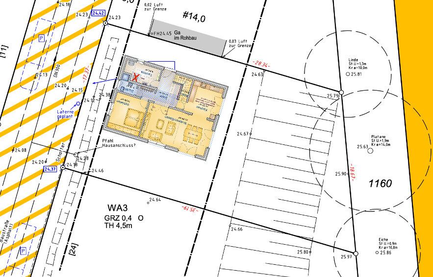

Ich habe das Haus mal in den Lageplan gesetzt. Das Zwerchhaus für das Bad baut Gussek Haus so oft so, daß die schon wissen werden, wie das geht - sonst hätte ich da ein Fragezeichen hinter gesetzt. Für die Böschung hat sich bei mir noch keine Begeisterung eingestellt. Die hat ja immerhin etwa 1,15 m Höhe.
