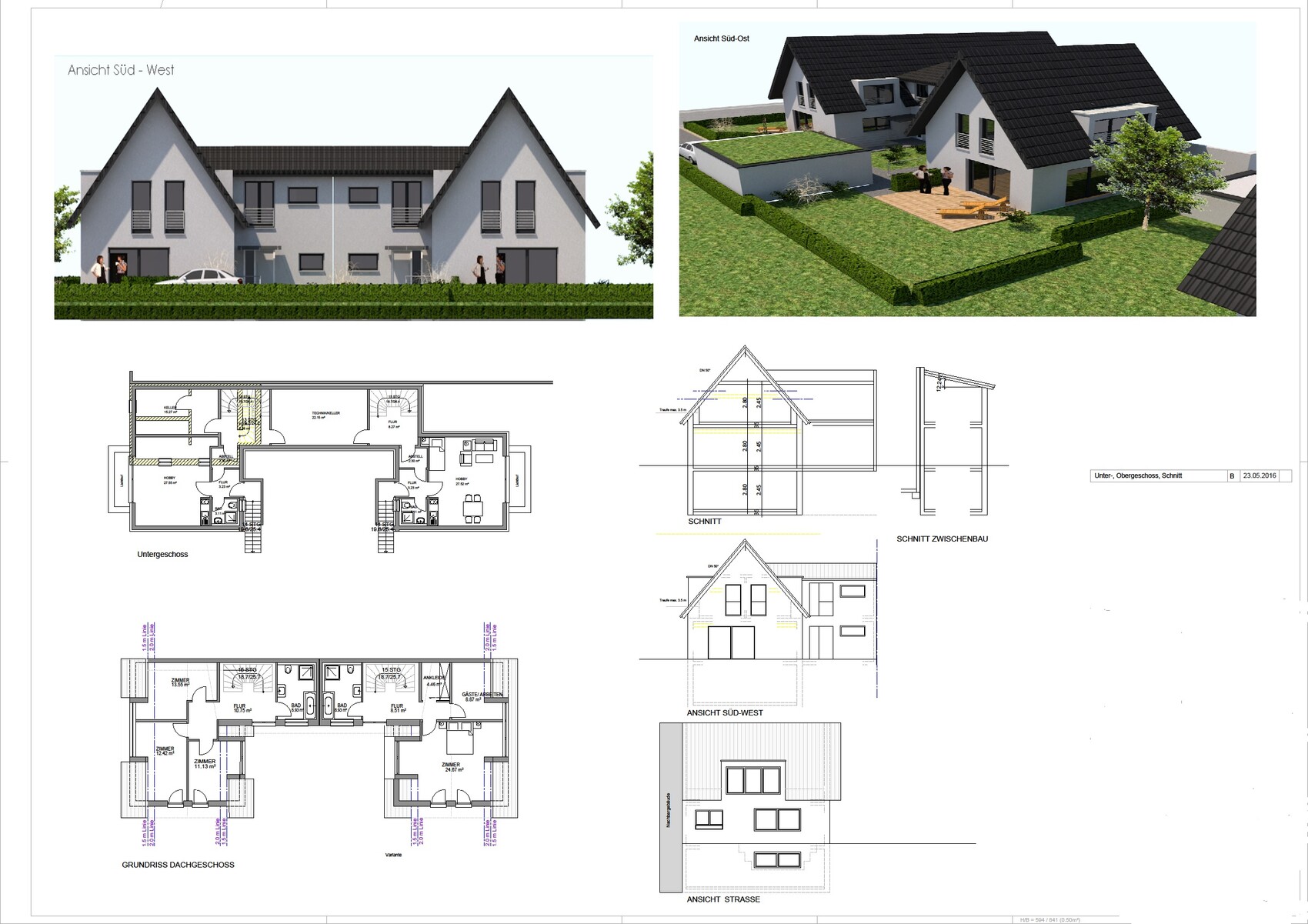

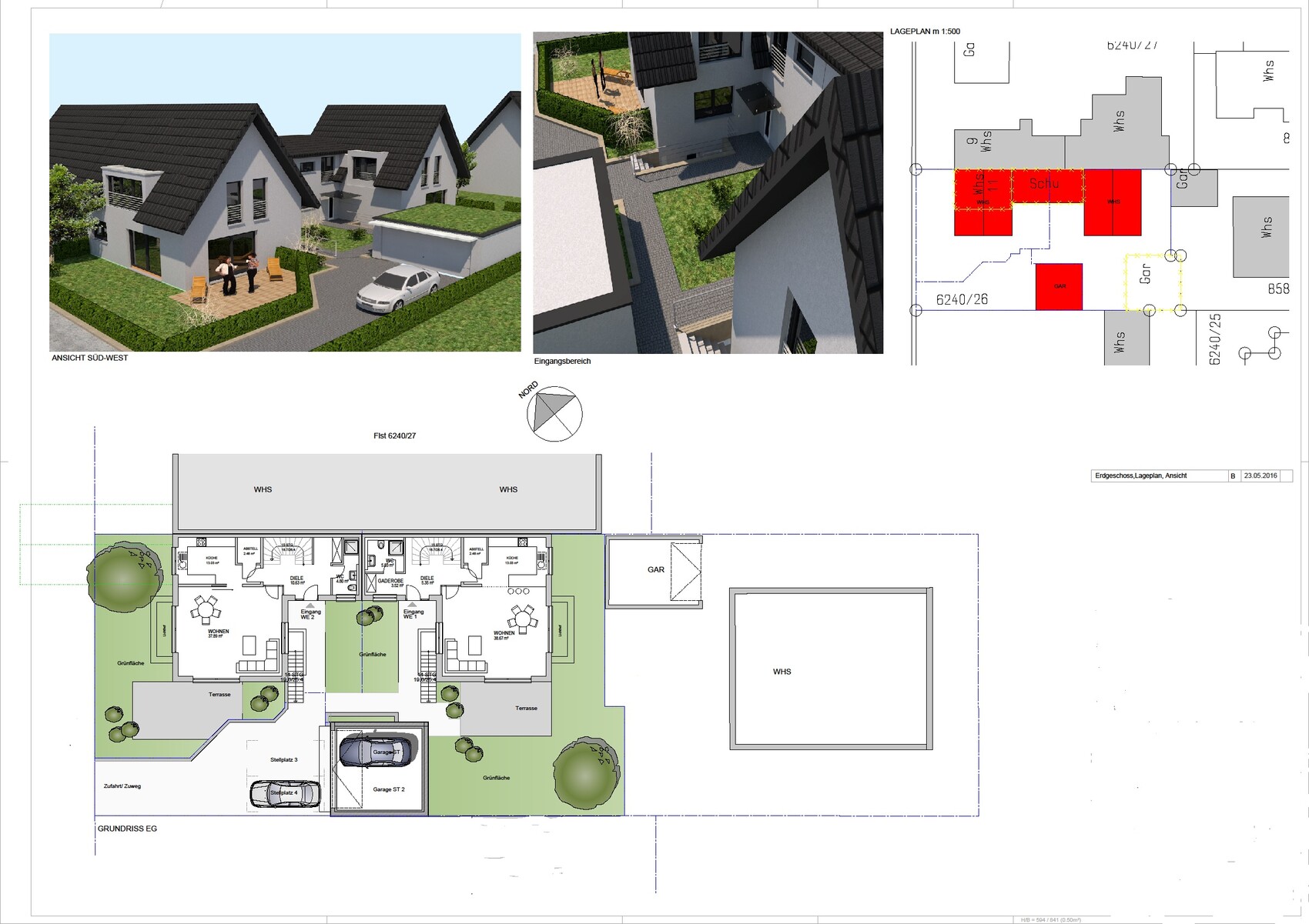

ich und mein Bruder möchten auf dem Grundstück meiner Grosseltern jeweils jeder sein eignens Haus mit einer Vermietmöglichkeit im Keller bauen. Wir sind momentan noch Singles, es sollte jedoch so geplant werden das ein zukünftiger Partner ebenso in der Wohnung Platz findet,daher auch die Wohnungsgröße.
Wir sind momentan beim überarbeitenden Entwurf des Architekten mit einer sehr detaillierten Kostenschätzung die alles vom Abriss bis zur Rasenensaat und der Garage beinhaltet.
Diese beläuft sich auf 850.000 für beide Häuser.Momentan schauen wir ob wir es so verkleinern können das das Limit von 800.000 d.h. 400.000 ProHaus eingehalten werden kann.Da ich skeptisch bin was die Einhaltung der Kosten betrifft, steht auch zur Disposition anstatt mit einem Architekten, den Entwurf mit einer Firma in Massivbauweise aber Schlüsselfertig zu bauen.
Wir würden uns über eine Einschätzung zum Entwurf, aber auch Verbesserungsvorschläge und Kritikpunkte sehr freuen
Vielen Dank im Voraus !

Von wem stammt die Planung:Architekt
Was gefällt besonders? Warum?
Was gefällt nicht? Warum? Terrasse Vorderhaus nicht Sichtgeschützt,licht einsehbar von Strasse
Preisschätzung lt Architekt/Planer: beide Häuser 850 000 inkl Abriss Bestandshaus
Persönliches Preislimit fürs Haus, inkl Ausstattung.750.000 zzgl möbel und Küche
favorisierte Heiztechnik: Luft Wärmepumpe
-könnt Ihr verzichten: qm Wohnbereich kann auch kleiner sein
-könnt Ihr nicht verzichten:Keller ausgebaut als"Hobbyraum"zwecks Mieteinnahmen
Warum ist der Entwurf so geworden, wie er jetzt ist? orientiert sich an der Nachbarbebauung
Entsprechende/Welche Wünsche wurden vom Architekten umgesetzt? gemeinsam genutzter Technikkeller, jeweils 2 separate Häuser

@spacyhomeboy ... sehe den Thread jetzt erst ... leider ist wenig zu erkennen, da einfach zu klein.
Was ist das für ein Gebäude im Norden? Und warum unbedingt den kompletten Kellerausbau um Mini-Wohnungen mit nur einem Lichthof zu vermieten? Wer soll das denn mieten? Noch dazu, wo der Eingang wohl neben der Privatterrasse ist.
Generell finde ich den Ansatz mit der Art Innenhof aber interessant.
