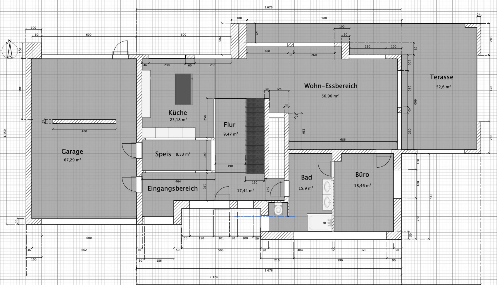

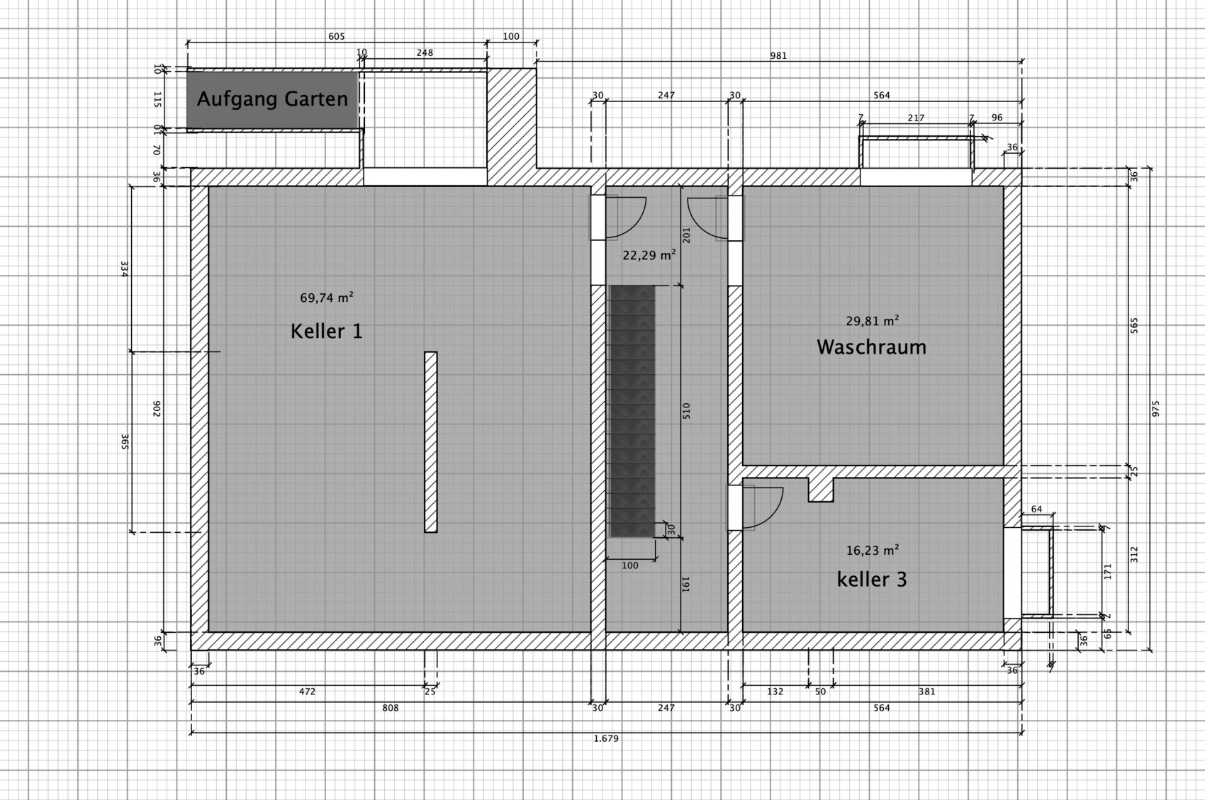

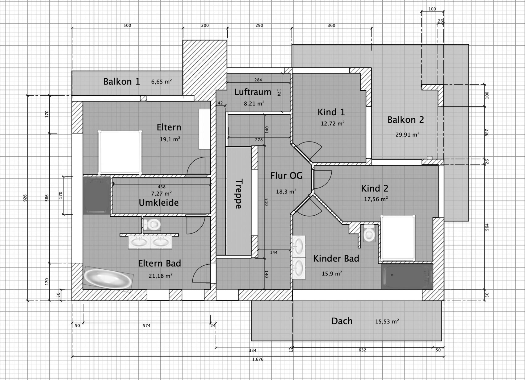

Hallo zusammen die ersten 3 Bilder zeigen den Grundriss
Bild 1 Keller
Bild 2 EG
Bild 3 OG
tut mir leid wenn nicht alle Bemaßungen Normgerecht sind, aber hoffe trotzdem dass man sich hier einen guten Überblick erhalten kann..

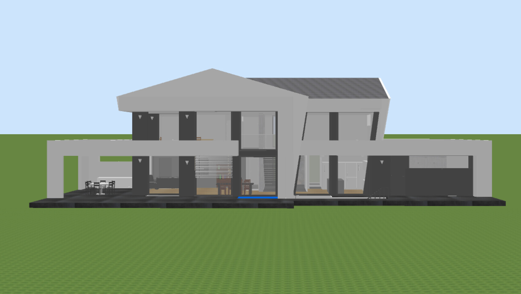

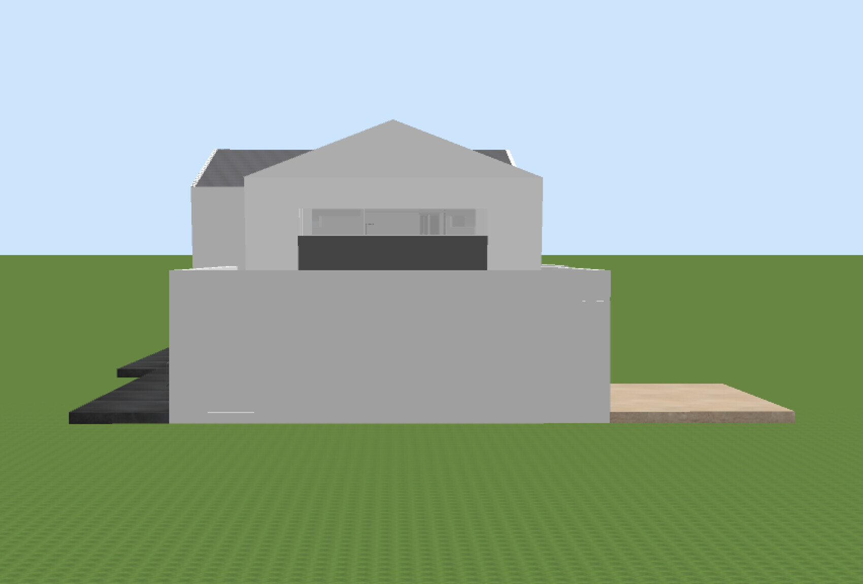

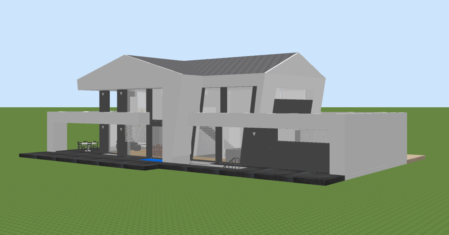

Bild 4 bis 10 sind von verschiedenen Winkel von außen.
hoffe kann bisschen Klarheit bringen..
Detaillierter Kellergrundriss mit Keller 1 und Keller 3, Waschraum und Treppen im Untergeschoss
Detaillierter Grundriss eines Hauses mit Garage, Küche, Wohn-Essbereich und Terrasse

WilhelmRo 15.02.2019 18:08
Puh, für meinen Geschmack Katastrophe....
- ins Schlafzimmer nur durchs Bad
- Kinderzimmer 2 das Bett? ... ne
- Elternbad: das tote Eck hinter der "T-Lösung", was ist das?
- Ins Büro nur durchs Wohnzimmer
- Die Speiße nur über die Garage erreichbar? Oder sind das offene Türen?
- der Gang von Küche zu Essbereich wäre mir auch schon zu schade
- warum ein 3tes Bad im EG? Ich hoffe in dem Budget ist eine Putzfrau mit inklusive.
- was sind diese Hohlräume bei der Treppe? Die 42 cm
- schräge Türen (Kinderzimmer/bad) empfinde ich immer als Notlösung, hat doch nur Nachteile, abgesehen davon, dass es meines Erachtens besch. aussieht.
KommaPlus 15.02.2019 18:52
Danke für die Konstruktive Kritik, so habe ich mir das vorgestellt
-Habe schon überlegt direkt nach der treffe links noch eine weitere Türe zu planen finde jedoch eine Türe auch nicht schlimm
-An der linke des T‘s habe ich mir einen Handtuchheizkörper vorgestellt..
und Stauraum
-das Büro sollte eventuell später mal das Elternschlafzimmer werden, deswegen der zugang zum Bad
-die Speis ist sowohl durch die Garage als auch durch die Küche über eine Schiebetüre erreichbar
-Der „Gang“ zum Ess/Wohnzimmer habe ich mir so gedacht dass man quasi vor der Haustüre komplett durchs Haus bis zum Garten schauen kann und kein Esstisch im Weg ist.. Das Haus sollte Luftig ausschauen (man kann an mehreren Stellen einmal durchs Haus schauen)
-Das 3. Bad im EG soll auch als Gäste-WC bzw. später als ElternBad genutzt werden
-der 42cm Breite Luftraum soll zusätzlich die Treppe auflockern, denn die Treppe sollte wie im Bild unten auschauen.
-bei den Schrägen im OG habe ich viel ausprobiert dies schien mir noch eine akzeptable Lösung.. wenn jemand verbesserungen hat immer her!!
