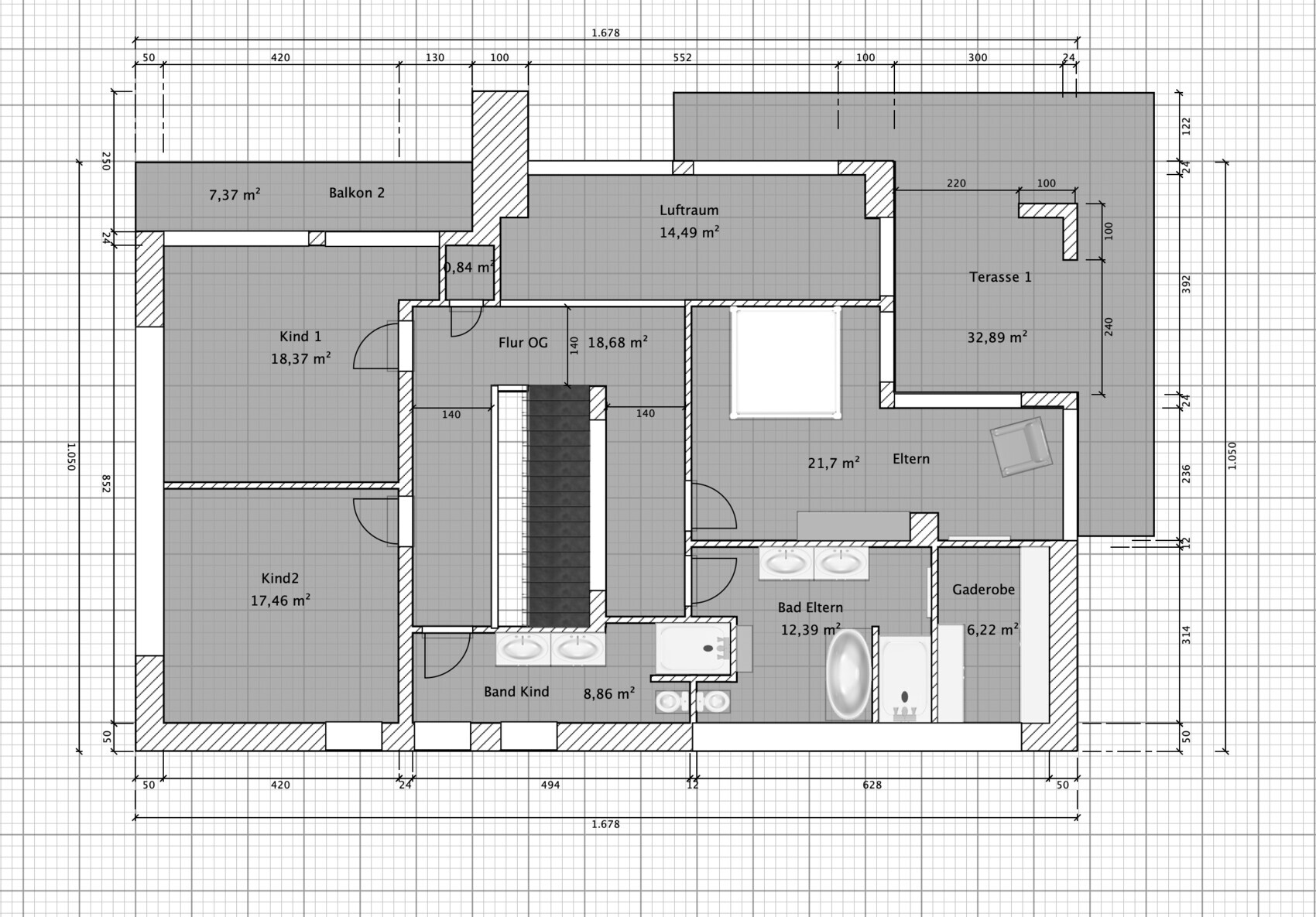

Hallo zusammen habe nun das OG nochmal überarbeitet..
findet ihr es besser?
Stören dich die Klo,s nicht? So ein großes Haus und es bleiben nur wenn überhaupt abzüglich Putz 65cm fürs Klo über. Und zur Dusche ist es auch Slalom.
20.02.19 12:26
Etwas besser
Kinderzimmer haben jetzt zumindest eine ansprechende Größe und dem Haus angepaßt.
Der Flur mit Treppe, Luftraum will mir gar nicht gefallen.
Du läufst die Treppe hoch und siehst links die Wand. Dadurch wirkt es wieder nicht großzügig.
Luftraum am Kopfende vom Bett trägt jedes Geräusch nach oben.
Ankleide Schlafzimmer mini - Stelle mal richtige 60cm tiefe Schränke rein, dafür hat das Schlafzimmer viel toten Raum
Bäder. Größe ist ok, sieht trotzdem nach Sims aus.
Kinderbad sehr schlauchig und eng. Bedenke Kinder brauchen lange Hilfe beim Duschen und für die Toilette
Dusche Elternbad etwas breiter
Du schaffst es immer noch ein riesiges Haus zu planen mit Schuhschachtelelementen.
Zu dem Haus passt z.B. eine Freistehende Badewanne, eine Walk-In-Dusche aus Glas, eine Ankleide mit mehr Schrankmeter in die auch ein Spiegel paßt und eine Kommode in der Mitte

KommaPlus schrieb:
Der „Gang“ zum Ess/Wohnzimmer habe ich mir so gedacht dass man quasi vor der Haustüre komplett durchs Haus bis zum Garten schauen kann und kein Esstisch im Weg ist..
Wenn man dem Betrachter, der mehr oder weniger ein geschultes Auge hat, mit solchen Satz etwas erklären will/muss, dann ist da etwas faul am Ganzen.
KommaPlus schrieb:
wenn jemand verbesserungen hat immer her!!
Alles neu und erstmal ohne Nischen, Versätze, Schräge Wände und Lufträume auskommen.

20.02.19 14:40
Der Briefträger sieht also schon beim Klingeln an der Haustür, wenn man nacktgärtnert *ROTFL*
Im Ernst: ein freies optisches Schußfeld für jeden, der wissen will, ob der Hund und ich weg sind und die Frau allein im Haus ist, halte ich nicht für erstrebenswert. Ich glaube auch, daß weit überschätzt wird, welchen Maxime-Appeal das einem Flair verleiht ;-)
