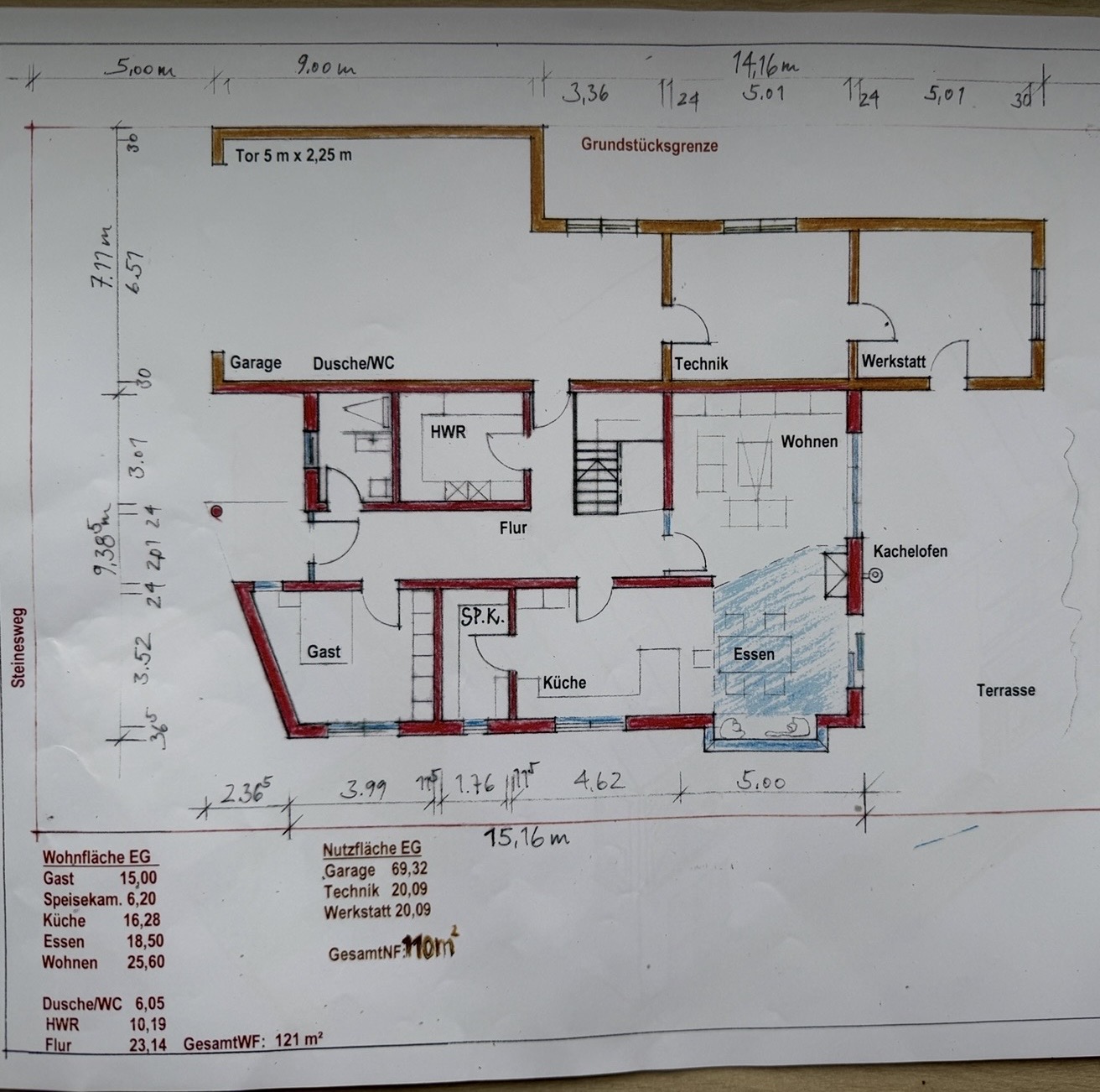

wie planen ein Architektenhaus und sind nun mit diesem Grundriss auf den ersten und zweiten Blick sehr zufrieden.
Wunsch war eine große Garage an die das Haus nun angepasst wurde.
Und wir haben mit 18m ein relativ schmales Grundstück.
Geplante Änderungen sind noch:
  1. Hauswirtschaftsraum als Durchgangszimmer von der Garage
  2. Verkleinerung des Technikraumes und dadurch Vergrößerung des Wohnzimmers.
  3. Aufteilung Eltern Bad/Ankleide/Schlafzimmer noch nicht klar.
  4. Die vordere Schräge wird und Probleme beim stellen eines Bettes machen.
Highlight des Hauses soll ein großer Kamin vom Kaminbauer werden, der von überall einsehbar ist.
Eure Meinung würde uns interessieren.
Danke vorab

furchtbar. Warum plant man ohne Not überall schräge Wände? Und dann zu allem Überfluss noch ein versetztes Pultdach. Wie alt ist denn der Architekt? Offensichtlich ist er in den 90ern / 00ern stehen geblieben. Das hat etwas den Charme einer grünen Haarsträne, damit es "peppiger" aussieht.
Woran krankt es primär:
  • Gästezimmer und darüberliegendes Kinder lassen sich kaum möblieren
  • Der Flur oben ist verwinkelt, die Treppe stört mitten im Raum
  • Wofür ist die Galerie?
  • Die Badewanne scheint mir zu klein geplant um, an diese Stelle wird sie vermutlich nicht hinpassen
  • Waschbecken vor dem Fenster kann man machen, dann gibt es allerdings keinen Spiegel
  • Die "Loggia" ist unnötig. Niemand wird sich jemals freiwillig dorthin setzen, dafür reicht der Platz nicht
  • Außenansicht, alles, angefangen von der Kubatur bis zur Fensteranordnung und Geometrie und vermutlich auch der Fassade (Holz, Putz, bunter Putz, ...)

Danke für den Feedback
  1. die schräge Wand wird noch verändert
  2. Der verwinkelte Flur gefällt uns
  3. Galerie ist geplant für eine gemütliche Sitzecke bzw einen Büroarbeitsplatz. Wir finden das offene Konzept sehr schön. Wenn es im Nachgang stört kann man es immer noch verändern.
  4. und 5. Das sind nur Beispiele. Wir haben die Raumgrößen vorgegeben. Alles andere macht ein Badplaner und nicht der Architekt
  5. Das Dach war ein Wunsch von uns. Darüber bekommen wir im Elternbereich hohe Decken und viel Licht.

Dann benutz bitte auch den angepinnten Fragebogen und füll ihn aus.
Wir wissen nichts von „wir“, nichts von „Eltern“ oder wer da einziehen soll.
Auch von Euren individuellen Anforderungen wissen wir nichts.
Warum sieht das Haus denn so aus, wie es aussieht? Warum diese Kubatur? Diese Ecke im Eingangsbereich?
Warum gibt es auf der Grundstücksseite ein Sitzfenster?
Ein Geschoss, das oberste, fehlt? Oder sollen die Räume dort mehr hoch als breit sein?
Was mir spontan negativ auffällt, ist der fehlende Garderobenschrank, der überflüssige Flur von der Garage zum Hauptflur, die ungeplante Einzeilen-Küche, das Schlafzimmer als Durchgangszimmer und die Ankleide ohne Ausweg, die für die Kinder nicht erreichbare Badewanne.
Das Haus verspricht äußerlich Kreativität - ob man das schön oder gefällig nennen kann, bleibt erstmal unwichtig.
Ich persönlich würde den Aufbau weglassen, innen mal ein zwei Wände weglassen.
Wie das OG zustande gekommen ist, erschließt sich mir auch nicht. Wenn so wie hier, dann hätte die Ankleide eine Tür zum Flur, ansonsten plane ich den Flur weg und die Kinderzimmer anders.
Niedliche Zeichnung 🙂. Ist die von Dir?

die Fenster der überhöhten Dachseite sind nicht im Elternbereich, sondern im Flur. Ansonsten passt die Außenansicht nicht zum Grundriss.
Räume ohne potentielle Möblierung zu planen ist nicht zielführend. Wie soll das Bad anderweitig geplant werden? Wo sollen die Anschlüsse liegen? Wenn der Grundriss problematisch ist, kann auch ein Badplaner nichts daran ändern.
Ich kann gar nicht glauben, dass das eine neue Planung ist. Die sieht wirklich aus, wie 30 Jahre alt.

Die Garderobe wird auch noch eingeplant. Der Flur wäre dafür aber vermutlich breit genug.
Der überflüssige Flur wird auch noch entfernt und wird der Hauswirtschaftsraum wird dann zum Durchgang von der Garage.
Die Ankleide könnte auch das Bad werden und hier wird auch noch eine Tür eingeplant.
Hier ist die genaue Raumaufteilung noch nicht sicher.
Ein oberes 2. OG soll es nicht geben.
Es wird geplant für eine Familie mit zwei Kindern.
Die Zeichnung ist vom Architekt und dient nur der Veranschaulichung. Sobald der Plan steht wird es in CAD umgesetzt.
