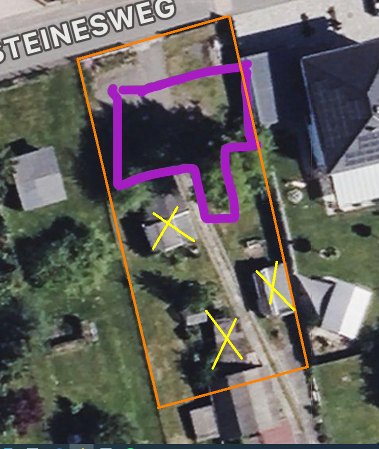

wie planen ein Architektenhaus und sind nun mit diesem Grundriss auf den ersten und zweiten Blick sehr zufrieden.
Wunsch war eine große Garage an die das Haus nun angepasst wurde.
Und wir haben mit 18m ein relativ schmales Grundstück.
Geplante Änderungen sind noch:
  1. Hauswirtschaftsraum als Durchgangszimmer von der Garage
  2. Verkleinerung des Technikraumes und dadurch Vergrößerung des Wohnzimmers.
  3. Aufteilung Eltern Bad/Ankleide/Schlafzimmer noch nicht klar.
  4. Die vordere Schräge wird und Probleme beim stellen eines Bettes machen.
Highlight des Hauses soll ein großer Kamin vom Kaminbauer werden, der von überall einsehbar ist.
Eure Meinung würde uns interessieren.
Danke vorab

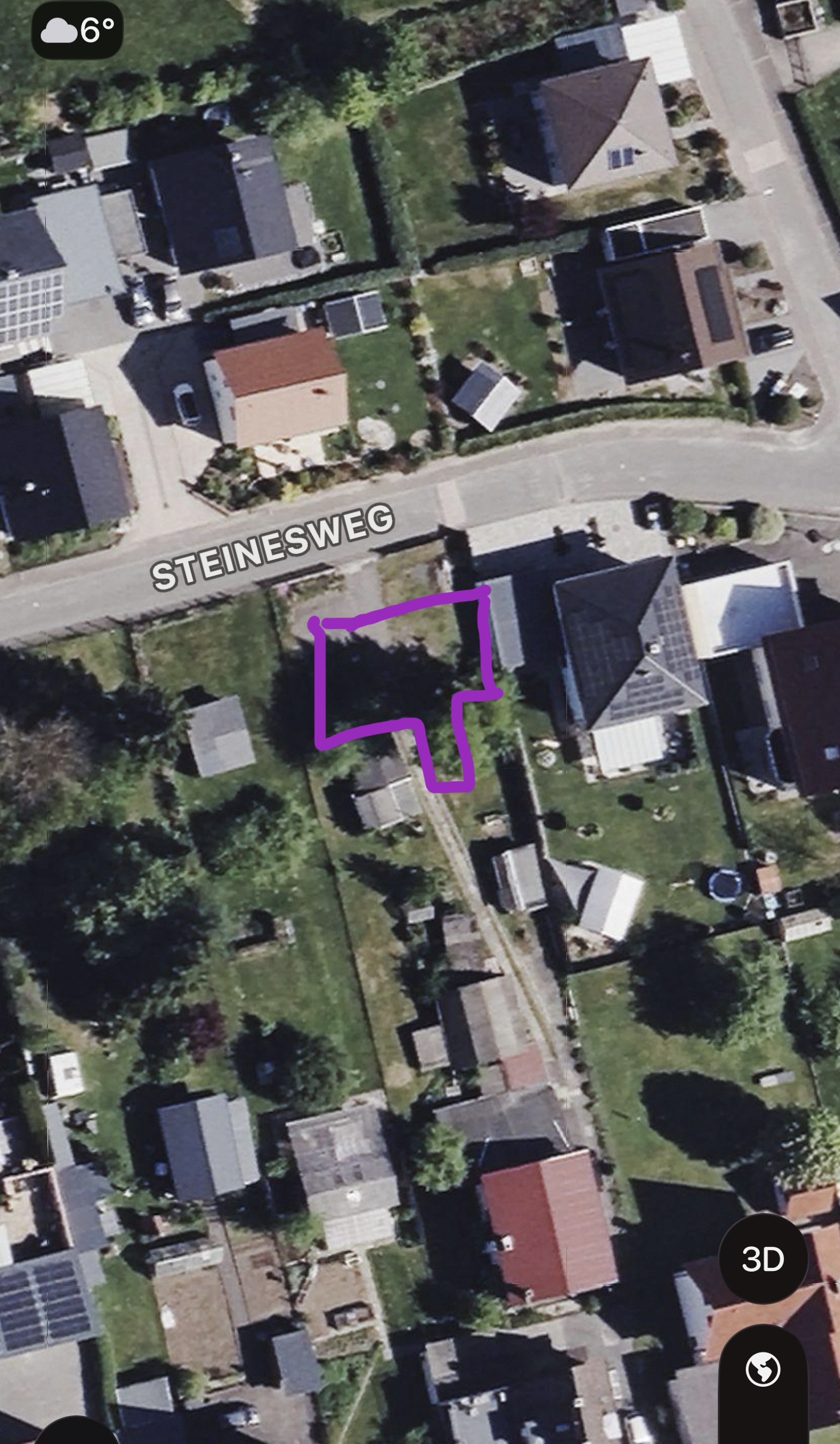

@bluetoothtony .. leider immer noch kein Lageplan, also Grundstück mit eingeplantem Haus. Und möglichst Erkennbarkeit wie die Nachbarbebauung ist.
Ich finde es nämlich recht schade, dass im EG komplettes Ostlicht fehlt, insbesondere im Winter.
Hier mal eine Skizze

Tja, tolle eingeblendete Grafik, @bluetoothtony ... Was bedeutet denn die lila Umrandung .. euer Grundstücksfläche? Oder die geplante Hausfläche? Was ist mit den Bestandsgebäuden? Also wirklich, DU beschäftigst dich mit dem Lageplan, dem Haus und dem Grundstück schon länger. WIR, als User hier, kennen aber das Grundstück nicht, deine Gedanken nicht usw. Und, wenn du also sinnvollen Rat haben willst, dann poste bitte so und überprüfe deine Inhalte, dass du die Sachen auch erklärst. Das hat einen  sehr guten Nebeneffekt, alles, was man anderen versucht schriftlich logisch zu erklären, denkt man selber nochmal und erhält oft ganz neue Erkenntnisse 😉.

Ich weiß nicht genau, für was es wichtig ist. Das Bestandsgebäude wird verkauft und bekommt eine Zufahrt von der anderen Straße.
Und der Neubau bekommt von den 1400qm etwa 1000qm.
Alles was aktuell an Nebengebäuden da ist, wird abgerissen.
Die lila Markierung soll das Haus darstellen
29.03.26 20:55
Letzter Versuch
Dann ist also orange so pi mal Daumen deine rund 1000 qm? Und was passiert mit den gelb angekreuzten Gebäuden?
