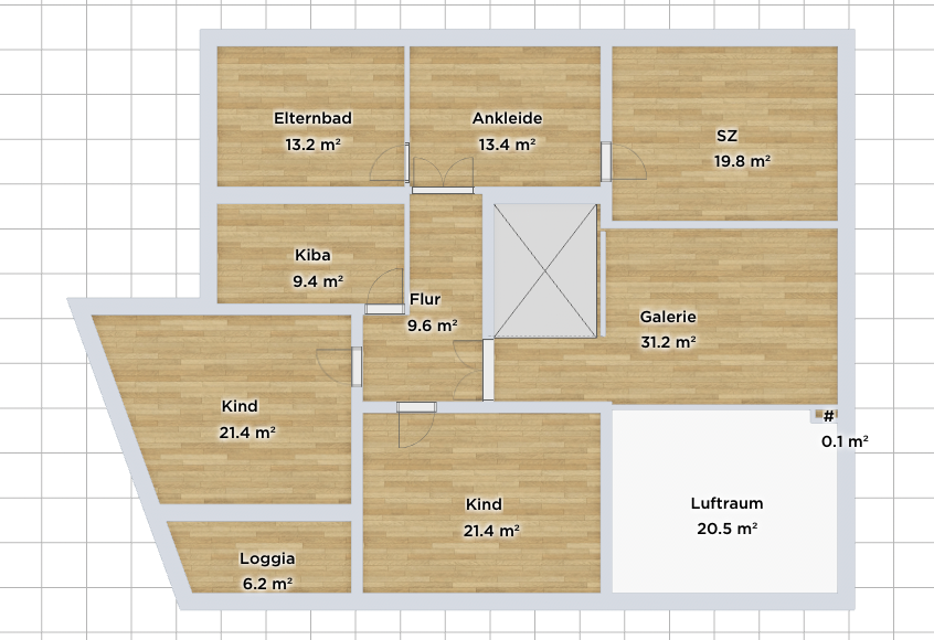

wie planen ein Architektenhaus und sind nun mit diesem Grundriss auf den ersten und zweiten Blick sehr zufrieden.
Wunsch war eine große Garage an die das Haus nun angepasst wurde.
Und wir haben mit 18m ein relativ schmales Grundstück.
Geplante Änderungen sind noch:
  1. Hauswirtschaftsraum als Durchgangszimmer von der Garage
  2. Verkleinerung des Technikraumes und dadurch Vergrößerung des Wohnzimmers.
  3. Aufteilung Eltern Bad/Ankleide/Schlafzimmer noch nicht klar.
  4. Die vordere Schräge wird und Probleme beim stellen eines Bettes machen.
Highlight des Hauses soll ein großer Kamin vom Kaminbauer werden, der von überall einsehbar ist.
Eure Meinung würde uns interessieren.

Dann eklär mir mal, wie 18m -16,5m eine regelkonforme Abstandsfläche im Westen hinbekommen.
Aber es kann ja sein es gibt Regelungen die nur der Archtekt kennt.
Du investierst hier 250m2 WF für 4 Leute. „Wea ko, dea ko“

Offen ist da aber kaum etwas (außer jetzt der Luftraum und Galerie), sondern eher bedrängend durch die Schmalheit der Kück. Deshalb sagte ich auch, dass Wände zu viel sind.

Und das Bundesland. In BY zum Beispiel ist 3 m Mindestabstand zur Grenze.

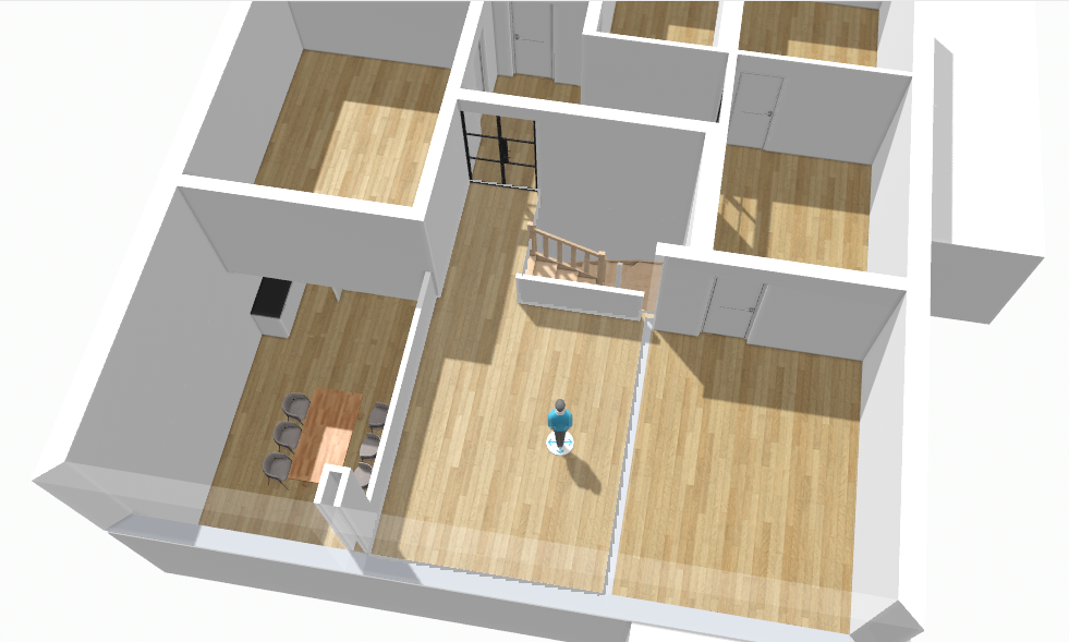

Nicht falsch verstehen, dass ich die Ecke jetzt beibehalte, weil ich sie toll finde, aber wenn Ihr das so haben wollt, dann übernehme ich sie.
Hier mal das OG mit einer Trennwand zu dem Schlafbereich, dass man von dem Schall des Luftraums nicht in der Ruhe gestört wird. Problem ist nämlich, dass man einen Luftraum nicht einfach macht, weil er toll ist, er gehört so geplant, dass er der Privatssphäre nicht stört. Der Schall ist nicht von der Hand zu weisen - Lärm und Geräusche können oben lauter vernommen werden als unten.
Und ja: Abstandsfläche ist hier auf der Westseite ein spannendes Thema. Mindestens die Loggia könnte weichen müssen.

@ypg ... damit ist aber in der Ankleide nicht sehr viel Platz und es reicht eigentlich nur für eine Schrankreihe planoben.
Hast du die Treppe weiter nach planunten gesetzt oder aus der Podesttreppe eine "nur" gewendelte Treppe gemacht?
