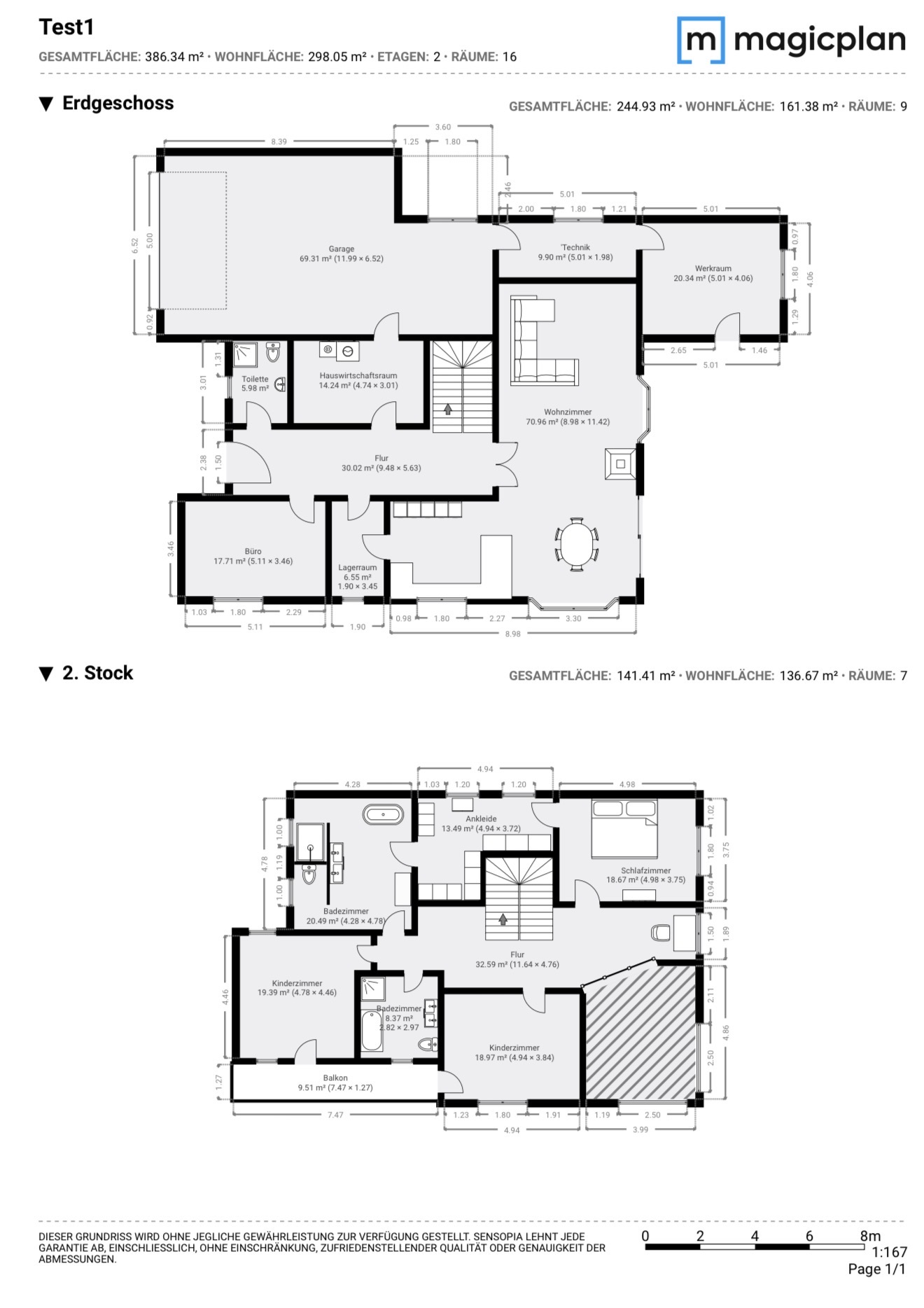

wie planen ein Architektenhaus und sind nun mit diesem Grundriss auf den ersten und zweiten Blick sehr zufrieden.
Wunsch war eine große Garage an die das Haus nun angepasst wurde.
Und wir haben mit 18m ein relativ schmales Grundstück.
Geplante Änderungen sind noch:
  1. Hauswirtschaftsraum als Durchgangszimmer von der Garage
  2. Verkleinerung des Technikraumes und dadurch Vergrößerung des Wohnzimmers.
  3. Aufteilung Eltern Bad/Ankleide/Schlafzimmer noch nicht klar.
  4. Die vordere Schräge wird und Probleme beim stellen eines Bettes machen.
Highlight des Hauses soll ein großer Kamin vom Kaminbauer werden, der von überall einsehbar ist.
Eure Meinung würde uns interessieren.
Danke vorab

Bei der speziellen Form des Elternbades und fehlenden "Ausweichoptionen" (also einfches Wände rücken scheint mir zumindest schwierig, da Elternschlafzimmer und Gang wenig Puffer bieten; gut, der Tausch mit der Ankleide bleibt am Ende, aber dann passt die Fensterplanung auch nicht mehr...) würde ich an eurer Stelle vor Festlegung auf den Grundriss auf ein realistische Badplanung bestehen, um sicher zu sein, dass es wirklich funktioniert.
Ähnliches gilt für Küche/Speisekammer:  passt in die Speis gut ein Tiefkühlschrank/Truhe? Und vielleicht ist es dem vom Architekten eingezeichneten etwas unglücklichen Vorschlag geschuldet, aber ich sehe gerade in der Küche keinen richtigen Platz für Hochschränke?! Der vorgeschlagene halbe Meter mehr Breite würde da helfen, damit wäre einiges möglich, auch zB Hochschrankwand+große Flugzeugträger-Insel...
Den halben Meter mehr kann man aber, so fürchte ich, nicht einfach aus dem Gang abzwacken, denn der ist mit 2,01m Rohbaumaß zwar im Plan schön großzügig, aber sobald, wie von euch gedacht, im Gang der 60cm Garderobenschrank steht, seid ihr auf einem längeren Stück (Garderobe für 4 = fast 2m?) bei <1,4m Durchgangsbreite, steht dann noch die Schranktür offen und/oder jemand zum Jacke anziehen vorm Schrank, wird es fast schon eng, weniger wird da schnell ungemütlich. Also die Annahme, dass der Garderobenschrank problemlos in den Flur passt, würde ich je nach Lebenssituation (junge Kinder= zwar kleines Zeug, aber dafür sauviel, außerdem Hilfe beim An-/Ausziehen = Kind+Erwachsener stehen im Weg rum, außerdem vielleicht ein Buggy/Kinderwagen...; Gartenfreunde/Outdoorhobby?=> mehr Wetterkleidung = mehr Garderobenplatz nötig...; bereits höheres Alter/Rückenproblemchen?=> Sitzbank etc. Zum Schuhe anziehen nötig...) nochmal prüfen.
Was den Kinderbereich oben angeht: ein verbindender Balkon, von dem aus man sich gegenseitig ins Zimmer schauen kann und von dem sogar das Kindebad einsehbar ist, könnte sehr leicht im Laufe des Heranwachsens zu Streit führen; da würde ich, sollte es die Kinder schon geben und Mitsprache möglich sein, unbedingt die Meinung der Betroffenen einholen! Auch wirkt das Kinderbad auf mich sehr schmal, das würde ich auch unbedingt schon mal richtig planen, ob da wirklich alles gemütlich reinpasst... (vielleicht täusche ich mich da aber auch nur, weil es so lang ist ?!)

Muss in die Garage nicht ein massiver Unterzug eingeplant werden, damit die Außenwand des OG abgefangen wird ?
Die hat ja im EG keine direkte Wand darunter.
Und die Garage ist jetzt doch recht lang...
Nur für mich zum Verständnis.
derdietmar
31.03.26 10:00
das Obergeschoss kann auch frei über der Garage schweben. Es handelt sich um eine gewöhnliche Austragung. Decke wird dicker ausgeführt werden müssen. Problematisch die thermische Entkopplung der Garage. Vermutlich mittels Isokörben in einer durchgehenden Decke plus Dämmung von unten. Alternativ Dämmung der gesamten Garagendecke von unten und oben plus der Wände.

Wir haben uns jetzt nochmal etwas Gedanken gemacht und auch Feedback von euch einfließen lassen.
Was denkt ihr dazu?
Das wäre nun unser fertiger Entwurf. Dachform ist noch offen. Da kommt eventuell auch eine andere in Frage.
