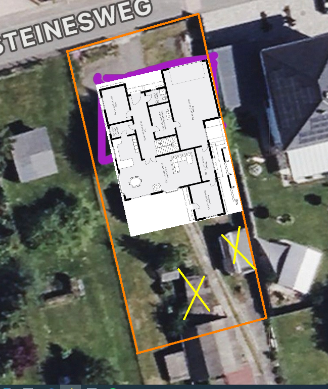

wie planen ein Architektenhaus und sind nun mit diesem Grundriss auf den ersten und zweiten Blick sehr zufrieden.
Wunsch war eine große Garage an die das Haus nun angepasst wurde.
Und wir haben mit 18m ein relativ schmales Grundstück.
Geplante Änderungen sind noch:
Highlight des Hauses soll ein großer Kamin vom Kaminbauer werden, der von überall einsehbar ist.
Eure Meinung würde uns interessieren.
Danke vorab

bluetoothtony04.04.26 11:32hanghaus2023 schrieb:
Irgendwie habe ich oder DU nicht verstanden wie die Wand, wo das Versetzte Pultdach ansetz doch hin (blau).Ja, das stimmt und wir werden vermutlich auch kein versetztes Pultdach mehr machen, da die Räume vermutlich viel zu hoch werden.
Aber um die abschließende Dachform wird sich der Architekt kümmern.
Eventuell wird es auch ein Flachdach mit Oberlichtern oder ein normales Pultdach.
hanghaus202304.04.26 11:38Wenn Dein Wunsch ein versetztes Dach ist, dann versteh ich die Grundrissplanung vom Architekten nicht.
Dann haettest den Architekten freie Wahl lassen sollen.
bluetoothtony04.04.26 11:39hanghaus2023 schrieb:
Wenn Dein Wunsch ein versetztes Dach ist, dann versteh ich die Grundrissplanung vom Architekten nicht.Es war ein Wunsch und daraufhin hat der Architekt es visualisiert.
Das ist aber kein Muss. Man sieht ja, dass es mit dem Grundriss nicht funktionieren könnte.
hanghaus202304.04.26 11:51bluetoothtony schrieb:
Man sieht ja, dass es mit dem Grundriss nicht funktionieren könnte.Gut das der Architekt die Visualisierung angefertigt hat. Da sieht man doch das das nicht gut ausschaut.
Funkionieren kann das mit entsprechenden Aufwand schon. Nur ist das dann extrem Sinnbefreit. Das Licht aus W geht meist nur gegen eine Wand. Was soll das?
Nächste Woche werde ich Angebote dazu bekommen.Angebote (Plural) ?
Macht Ihr mit jedem Vorentwurf-Release Anfragen ? - werden da nicht mit jedem Schuß die Antworten weniger und es kommt die Rückfrage, ob Ihr spielen oder bauen wollt ?
Nützliche Angebote machen richtig Arbeit !
Da werden wir sehen ob wir Abstriche machen müssen.Das sieht man bei der ersten und einzigen Anfrage mit dem Vorentwurf, und der Entwurf (Singular !) wird bereits auf der Grundlage der Erkenntnis budgetkalibriert.
Plopp, das heißt Stop !
bluetoothtony
Die lila Markierung soll das Haus darstellenIch habe den EG-Grundriss (Release Beitrag #42) mal in die Lila Markierung eingepaßt. Diese Rechnung geht auf, wenn das Grundstück ziemlich genau 20,0 bis 20,2 m breit ist:
