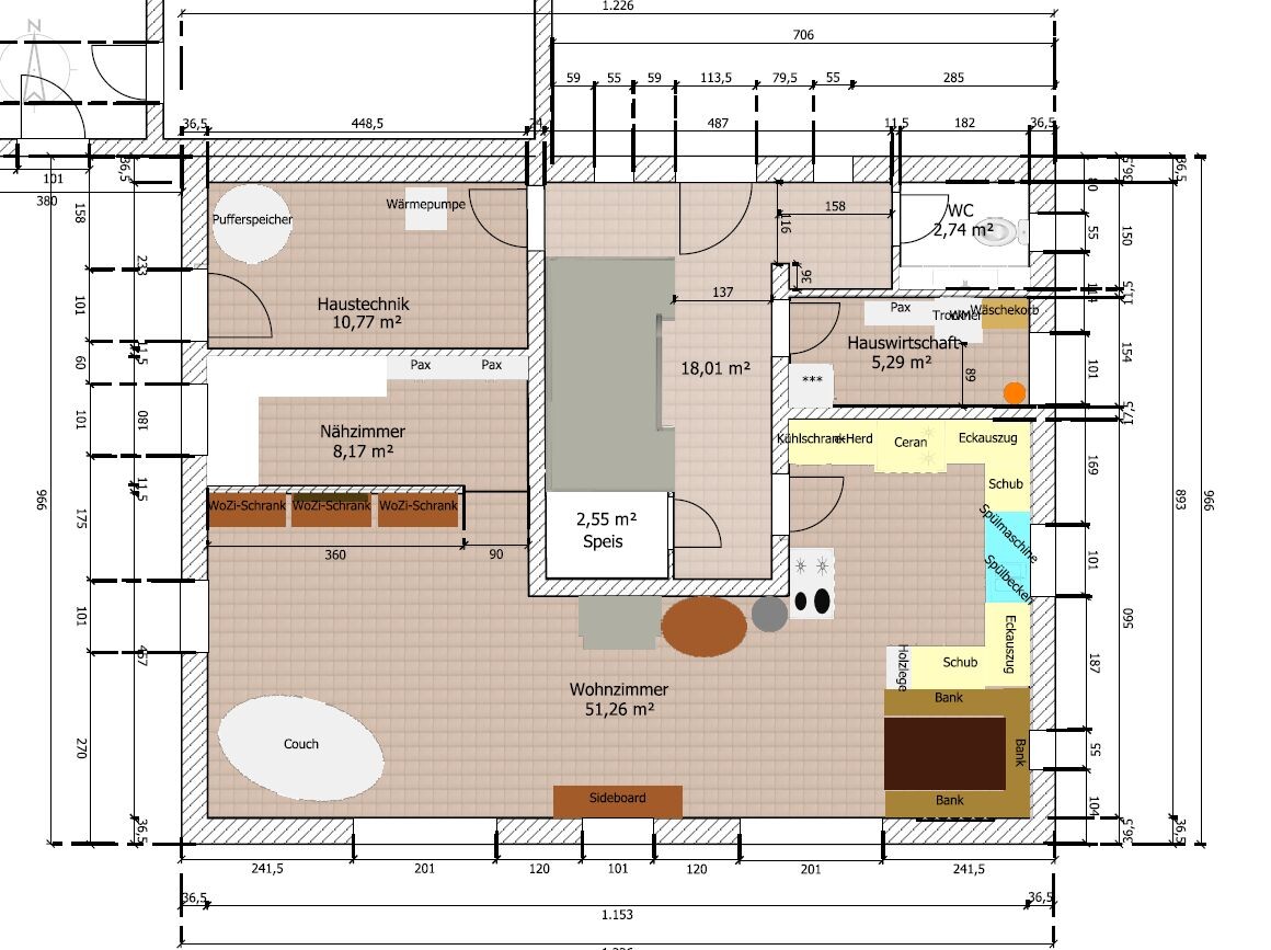

Der Grundriss ist über viele Wochen entstanden und wir denken, dass er so ganz praktisch ist. Ich bin sehr gespannt auf Kritik - positiv wie negativ - und freue mich über jede Meinung.

Was gefällt besonders? Der Wohn-Ess-Bereich mit angrenzendem Nähzimmer - man ist dabei und das Chaos kann aber trotzdem mit einer Schiebetür zum Wohnzimmer weggesteckt werden.
Was gefällt nicht? evtl. Eingangsbereich zu eng? Schlafzimmer-Raumaufteilung mit Begehbarem Schrank, T-Lösung im Bad beengt???

Eure Meinungen zum Grundriss würde uns brennend interessieren. Der Waschraum ist recht klein, das wissen wir, aber für die Waschmaschine/Trockner und den Wäscheschacht reicht es. Die Wäsche trocknet ggf. draußen oder evtl. sogar im Heizraum oder DG (rauf muss sie ja sowieso wieder).
Jetzt im Moment haben wir einen recht kleinen Eingangsbereich. Das möchten wir durch die separate Garderobe vor der Gästetoilette nun verhindern. Ist der Bereich trotzdem zu klein? Ist der Abstand im Bad zwischen Waschtisch und Badewanne ausreichend (1,50 m)? Oder der Gang zwischen Fußteil vom Bett und Hauswand (80 cm)?
Das Dachgeschoss bietet momentan eine Ausbaureserve als komplette Wohnung für z. B. ein Kind oder ggf. später mal Mieter.

Helma® - ein Massivhausanbieter. Dein OG, wie Deine Ansichten sind typische Vi-2000 Entwürfe.

kann den ersten Eindruck meiner Vorredner nur bestätigen. Hier sind viele größere und kleinere Fehler in der Planung. Sicherlich ein schöner Gedanke, den ideellen Wert der Küche zu erhalten aber bitte nicht so ... Ich kann mir das Haus in seiner Nutzung überhaupt nicht vorstellen. Erkenne keine klare Linie in der Planung. Alleine der Flur. Man kann so schöne Eindrücke mit Sichtachsen erwecken, welche hier 0 vorhanden sind. Der Grundriss ist wirklich nur anhand vermeintlicher Nutzbarkeit eurerseits entstanden. Hier fehlt komplett das Gefühl für Raumgrößen. Das Wohnzimmer ist von der qm- Anzahl nen Traum aber vom Schnitt ne riesen Katastrophe. Warum ist die Tür zur Küche da ? Laufe ich da etwas am Herd vorbei ? Wie gesagt ich kann es mir als Außenstehender überhaupt nicht vorstellen und irgendeine Ästhetik in der Planung entdecken, sorry.
Bitte schnell alle Wünsche aufschreiben und ab zum Architekten, das war nix.

Hmm, was soll denn das gleich neben der Küchentür sein, auf dem Weg in den Riesenraum?
Das scheint der Herd zu sein - so ganz stand-alone, ohne Ablage.
@TE: es ist ein Unterschied, ob man von einer offenen Küche spricht und sie beim Durchgehen zum WZ streift oder durch diese gehen _muss_. Da bleibt keine überraschende Pkätzchenbäckerei ein Geheimnis, jeder notwendige Gang durch eine dadurch nicht mehr heimelige Küche... Die nutzlose Mitte des WZ/Ess kann man sich schönreden (->Spielecke), aber somit verkommt diese Verkehrsfläche einfach nur zur Stolperfalle durch Playmobil und Lego.
Einreihend die Aussagen von den anderen Usern...
Es gibt wirklich durchdachtere Grundrisse.
Und mal Hand aufs Herz: jede Ikea-Küche kann man an jedem Ort wieder anders aufbauen - das sollte mit Eurer Küche auch passieren können. Mir scheint sie auch nicht gerade ideal, aber das ist mein Empfinden.... Plan gibt ja auch nicht gerade Details her.
P.s. Wenn im DG eine Zukünftige Wohnung geplant wird oder auch nur ein Wohnraum, dann sollten dort gleich anständige Fenster verbaut werden anstatt der Notfenster.
ich kenne mich mit "landhausoptik" jetzt nicht so aus, aber muss man für diese Optik solche Minifenster einbauen? Wenn man von Norden euer Haus betritt, schaut man auf eine Wand. Durch die Minifenster wird dann dieser Gang zur Küche auch noch sehr dunkel sein. Das wirkt nicht sehr einladend und muss doch in einem Neubau nicht sein. Warum macht ihr den Eingang ins Wohnzimmer nicht geradeaus, so kommt von der Südseite auch noch Licht in den Flur? Wieso plant ihr diese eckbank an der Küche, kommt da noch ein "richtiger" Essplatz in die Mitte des Wohnzimmers? Ihr wollt doch mit Besuch nicht auf einer Eckbank sitzen, bei der jeder aufstehen muss, wenn einer mal den Tisch verlassen will, oder? Kinder spielen nur ganz kurze Zeit im Wohnzimmer der Eltern, danach sieht man sie fast nie wieder im Wohnzimmer 🙂 .
